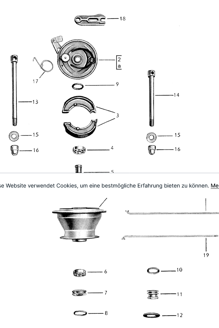

Zu meiner Frage: ich habe zum putzen das Vorderrad ausgebaut es war nicht sehr fest, wenn ich es wieder einbaue und festschraube läuft es nicht frei
In einem anderen Beitrag habe ich etwas von einem Abstandhalter gelesen der scheint bei mir zu fehlen (siehe Bilder)kann mir jemand sagen was das für einer ist und wo ich so etwas bekomme ( gibt es vielleicht eine Explosionszeichnung von der Achse

- Beiträge: 3428
Re: Perle Vorderrad Abstandhalter
ohne Zugangsberechtigung kann Holger mit dem link leider nichts anstellen
Darum habe ich mir mal erlaubt ein Bildschirmfoto hochzuladen, um ihm die Einzelteile kenntlich zu machen
Eine Beschreibung der Einzelteile ermöglicht ja auch noch keine unberechtigte Bestellung, hilft Holger aber bestimmt
für die Entscheidung zur Club-Mitgliedschaft
5 Abstandhülse
6 Kugellager
7 Abdichtscheibe
10 Dichtungsring
11 Abdichtscheibe
15 Federscheibe 10 (gewölbt)
6 Kugellager
7 Abdichtscheibe
10 Dichtungsring
11 Abdichtscheibe

Heute kamen die fehlenden Teile aus dem Shop jetzt dreht das Rad frei auch wenn es festgeschraubt ist danke
