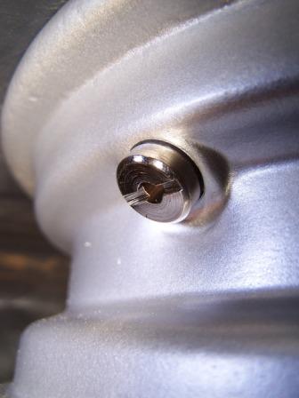

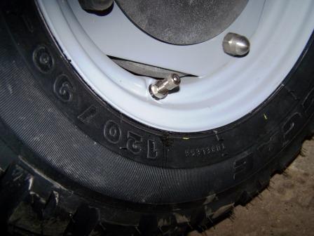

Ein kompetenter TÜV-Mitarbeiter gab nach der Sichtung einer Heinkel-Tiefbettfelge seinen Segen
dazu, mit der Bedingung Metallventile zu verwenden. Schöne kurze (22 x 8,3) habe ich bei e-bay
gekauft, weil mein Reifenhändler nur lange auf Lager hatte.
Nach dem Aufziehen habe ich die Reifen auf Maximaldruck aufgepumpt und ein paar Tage liegen lassen.
Vor der Montage konnte ich keinen Druckverlust feststellen, habe sie auf die Fahrzeuge montiert
und auf den "Betriebsdruck" eingestellt.

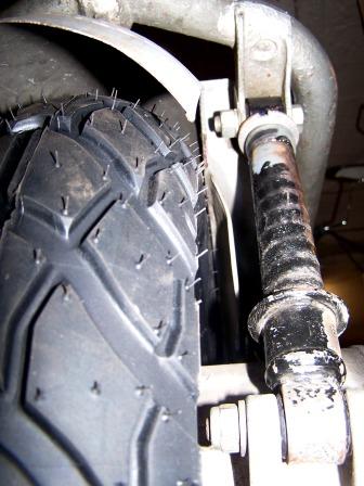

Da der Kotflügel beim 103 A-2 nicht mit der Schwinge mitfedert, sondern fest am Rahmen und Tank
verschraubt ist, habe ich für den TÜV-Gutachter ein Foto mit eingefederter Schwinge gemacht.
Das zeigt, daß die etwas größeren Reifen noch genug Platz im Kotflügel haben. Mit einem kompletten
Federbein bräuchte man einige gewichtige Personen, um es bis auf den Gumipuffer zusammenzudrücken !
