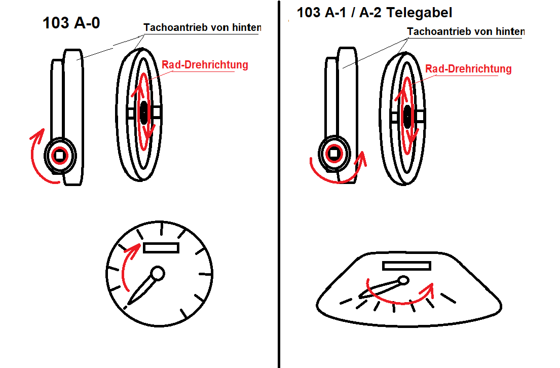

Habe da irgendwann mal eine Skizze gemacht, die die verschiedenen Drehrichtugen zeigt:
Vielleicht hilft das weiter

die Tachoantriebe mit den Bauarten Rechts- und Linksdrehend sind mir klar und auch von den Modelltypen keine Unbekannten.
