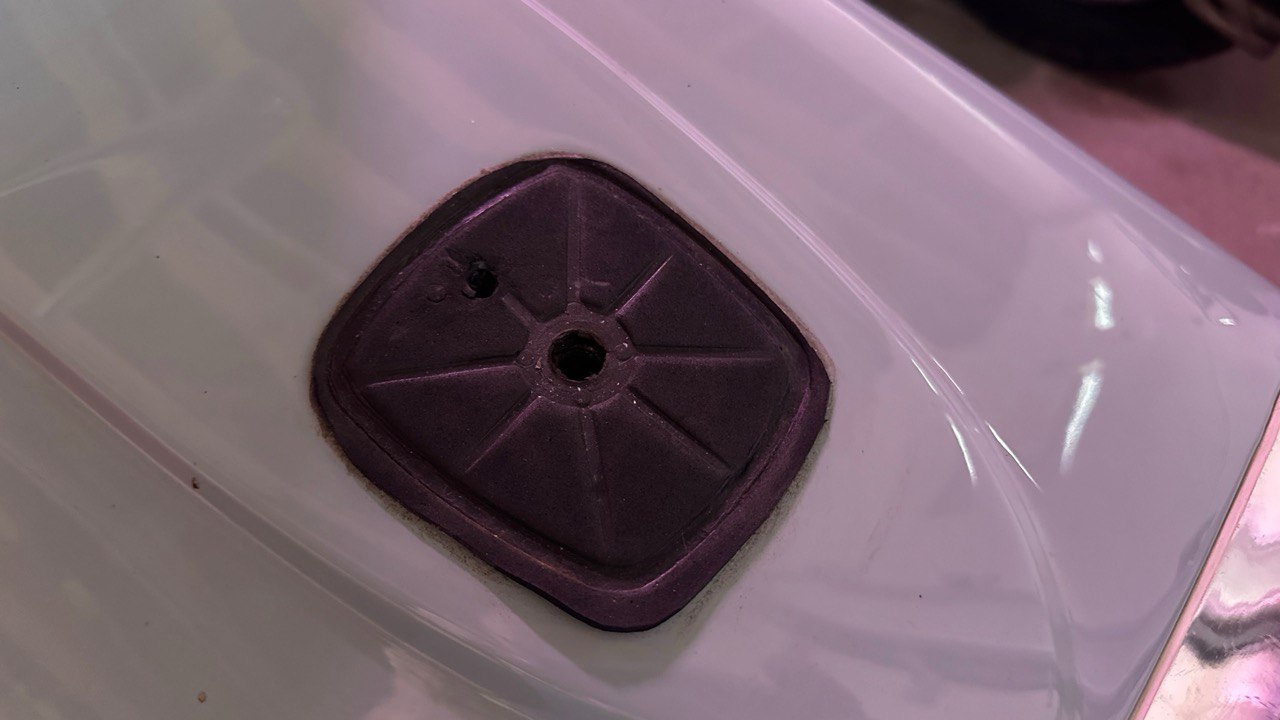

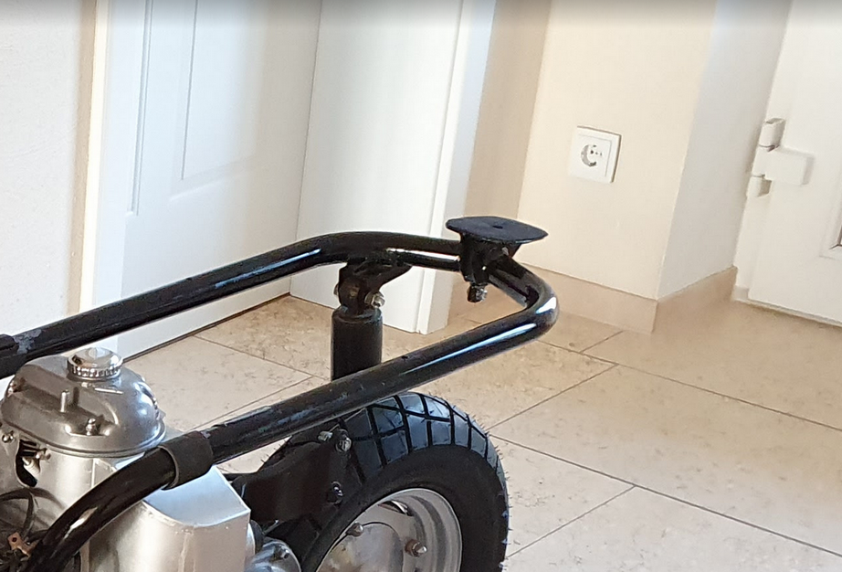

ich puzzle immer noch an meinem 103 A2 und wollte fragen, ob zwischen Reserveradhalter und Kofferkasten eine Gummi-Unterlage gehört?
Kommt zwischen Kofferkasten und Auflage am hinteren Rahmen eine Unterlage?
Vielen Dank für eure Tips.
Christian
Kommt unter den Reserveradhalter eine Unterlage?

Re: Kommt unter den Reserveradhalter eine Unterlage?
Servus Chistian,
Wenn man aber den Lack schonen will,darf diese Zwischenlage nicht zu weich und nicht zu dick sein, damit der
Führungszapfen des Trägers (ist aus Alu und oft schon abgeschert) noch weit genug in die Rahmenplatte reicht !
Die Explosionszeichnungen sind, gerade für "nicht so versierte Heinkel-Schrauber"sehr hilfreich, wenn unbedacht zerlegt wurde
und dann wärend der Montage Fragen auftauchen
Meines Wissens ist hier vom Konstrukteur nichts vorgesehen.wollte fragen, ob zwischen Reserveradhalter und Kofferkasten eine Gummi-Unterlage gehört?
wenn man im Shop die Zeichnungen und Details betrachtet, erfährt man auch i.d.R. ob und wo solche Teile vorgesehen sindKommt zwischen Kofferkasten und Auflage am hinteren Rahmen eine Unterlage?
vielen Dank für die Rückmeldung. Die Gummis für die vorderen Rahmenauflagen hatte ich nach Studium der Explosionszeichnungen bereits bestellt. Zu dem hinteren Auflieger habe ich leider noch nichts gefunden, daher meine Frage. War mir halt nicht sicher...wollte nur mal fragen, wie es die anderen Heinkel-Besitzer handhaben.
Christian
Christian
Hi Christian,
ich habe eine Gummiunterlage (wie Bernd schon sagt, nicht zu dick) genommen und mit Silikon festgeklebt. Für mich funktioniert's...
Ähnlich für eine Auflage hinten auf den Rahmen. Wie gesagt, insgesamt sollte das nicht wirklich auftragen.
Achim
Achim
Moin, habe 40 Jahre eine 3 mm Gummiunterlage untergelegt. Schützt
