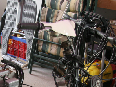

Handbremszug wechseln ist definitiv kein Hexenwerk, allerdings muss m.E. dafür die Voderradverkleidung runter, was ein bisschen Fummelei ist. Die Hülle des Handbremszuges wird mit einem Kabelhalter an der Klemmschelle der Vordergabel fixiert. Da kommt man sonst nicht d'ran.
Das gilt zumindest für das bestellbare Ersatzteil "Handbremszug"
https://shop.heinkel-club.de/Bowdenzug- ... el/11.1202
Anmerkung Moderator: URLs vom Shop funktionieren erst nach Anmeldung im Shop
da hier die Bowdenzugenden fest mit der Seele verbunden sind, so dass man nicht einfach nur die Seele tauschen kann.
Habe ein Bild gefunden, auf dem man das sieht. Sorry für die fehlende Freistellung des Details.

Erst einmal willkommen im Forum! Und Glückwunsch zur Idee, Dich in den Heinkel einzuarbeiten. Ist definitiv eine dankbare Sache!
