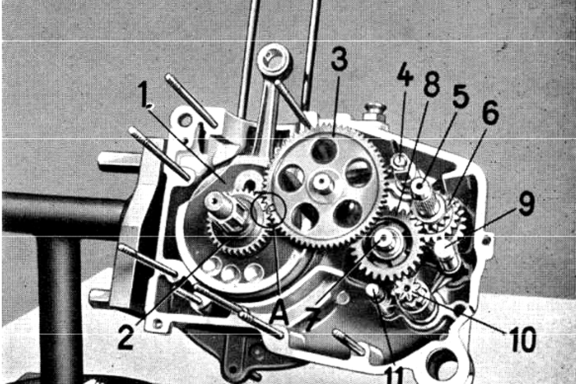

Von Seite 34 der Montageanleitung, die zur Pflichtlektüre jedes Heinkelschraubers gehört, stammt diese Abbildung Nr.3 = Steuerrad an Nockenwelle
Nr.2 = Steuerritzel an Kurbelwelle
A= Markierung zum Steuerritzel
4 bis 11 = Schaltgetriebe
SORRY Manfred, ich habe halt schon viele "Hunde" von Leuten gesehen, die meinten ,einfach so drauflosschrauben zu können!
So auch schon mal ein Steuerrad, dessen Markierung zum -Ritzel um 2 Zähne versetzt war
