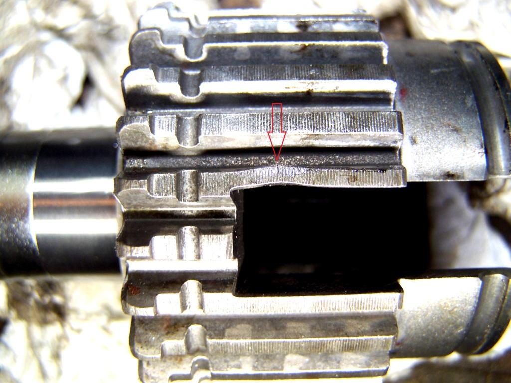

ich hatte mal diese Überraschung da muss wohl mal jemand zum Lösen der Mutter eine Stange reingesteckt haben
Dass hier eine Innenlamelle nicht mehr richtig gleitet, ist zu erwarten
Das trifft auch zu, wenn schon tiefere Einschläge durch die Aussenlamellen entstanden sind.

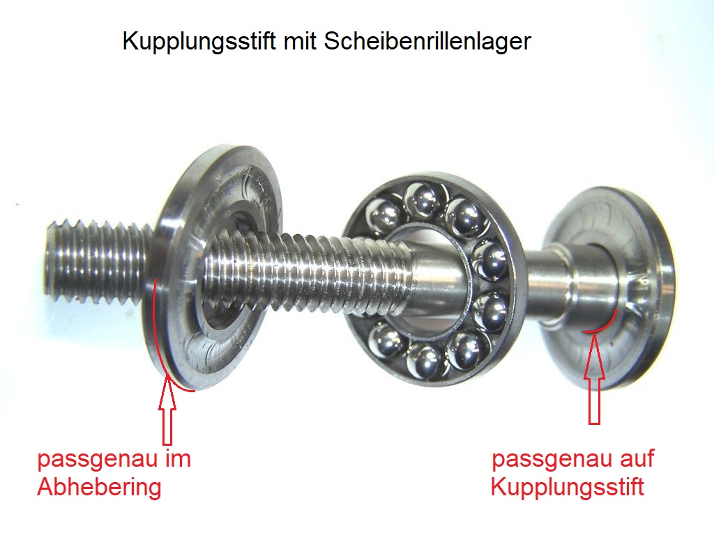

mir ist noch was eingefallen. Wurde bei der kompletten Überholung deiner Kupplung auch das axiale Drucklager 51100 erneuert?
Wenn ja, muss auf die richtige Montage beim Einbau geachtet werde.
Die beiden Rillenscheiben haben unterschiedliche Innendurchmesser.
Die Rillenscheibe mit dem Innendurchmesser 10mm wird für den Kupplungsstift verwendet.
Die Rillenscheibe mit dem Innendurchmesser 10,5mm wird in den Kupplungs-Abhebering eingebaut.
Bin selber mal gespannt, was die Ursache ist.
Gruß Peter

Ja Peter, genau das ging mir auch schon durch den Kopf, konnte es aber nicht so gut beschreiben wie Du
Und weil ich gerade dabei bin, habe ich dazu auch noch ein Bild gefunden: Oft ist aber auch der Kulu-Stift in dem Bereich am Ende stark verschlissen, sodass die Lagerscheibe hier nicht mehr exakt geführt wird

vielen Dank fürs loben. Deine Bildliche Darstellung ist natürlich optimaler um den richtigen Einbau des Lagers zu verstehen..
