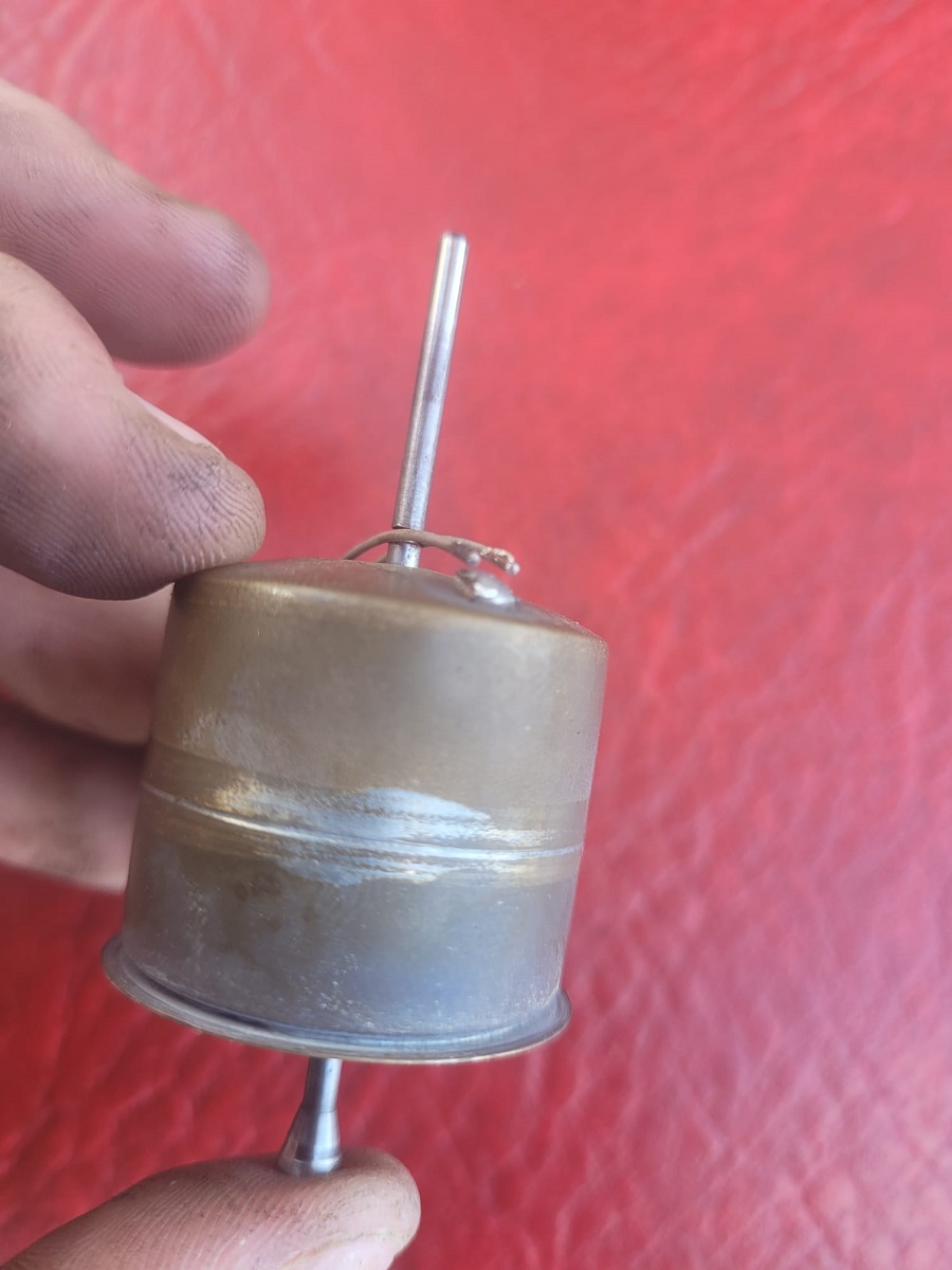

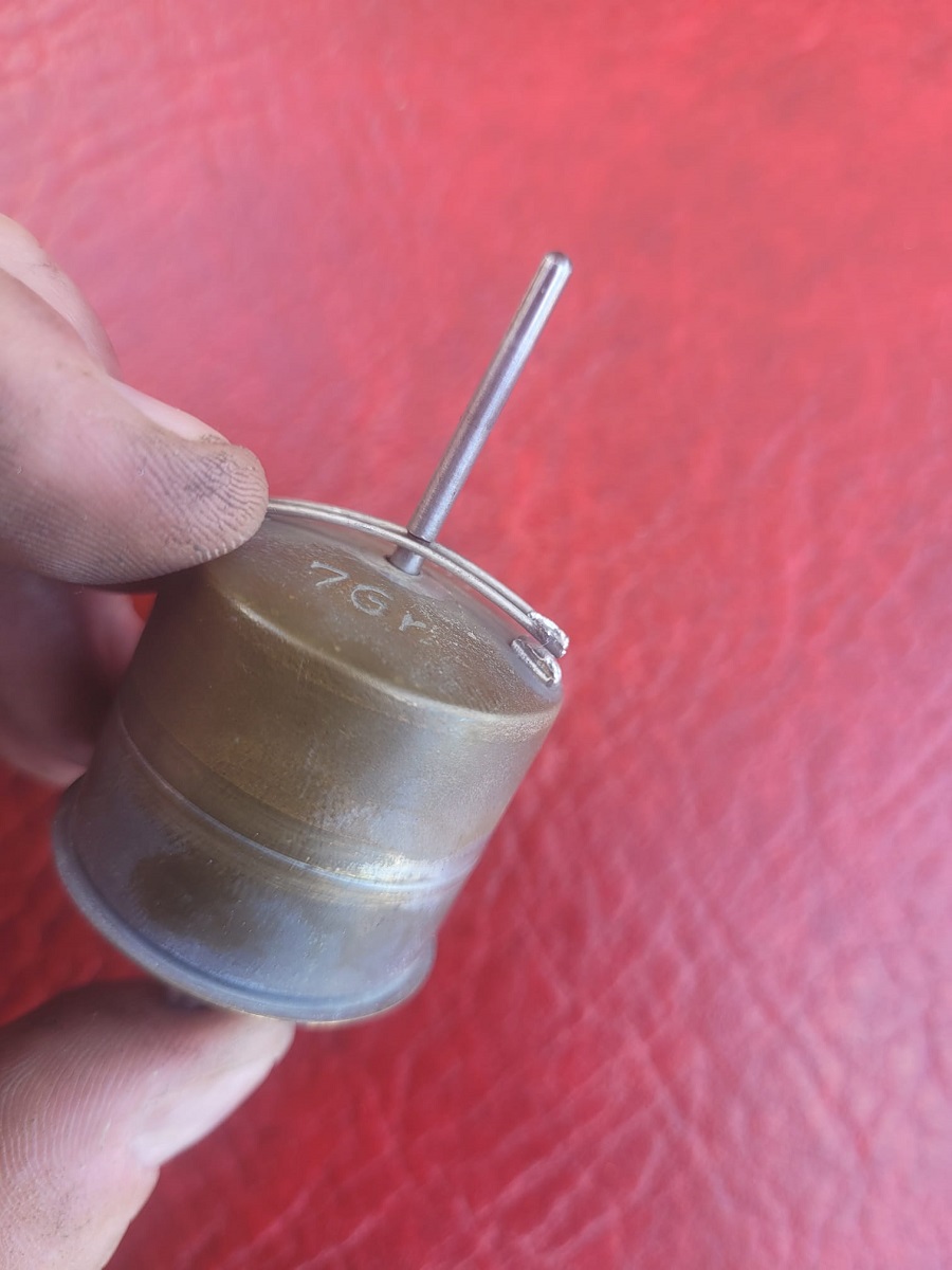

Ich denke ich hab den Fahler gefunden.
Die beiden Drähte, die die Schwimmernadel in der Kerbe halten haben sich abgelöst.
Ich werde versuchen das wieder anzulöten.
Oder kann das überhaupt mit Lötkolben und Zinn gelötet werden, oder war das hartgelötet?
Re: Motor dreht selbstständig hoch
Ja, man kann versuchen das vorsichtig zu löten, allerdings darf sich das Gewicht nicht wesentlich erhöhen.
Vor 40 Jahren hatte ich so einen Fehler auch mal. Da hat das löten funktioniert, allerdings war danach doch ein neuer Schwimmer fällig, gab es damals noch günstig.
Hallo Stephan,
ich werde das ganze mal versuchen zu löten.
Hoffe das hält dann auch wieder.
Das war aber scheinbar nicht die einzige Fehlerquelle. Mir ist die Mischdüse entgegen gekommen, als ich anfangen wollte den Vergaser zu zerlegen.
VG
Jan
VG
Jan
Schleif die Oberflächen leicht an und nimm ordentlich Lötfett.
Danke für euere Tips, das Löten hat ganz gut geklappt. Man muss sehen ob das für längere Zeit hält.
