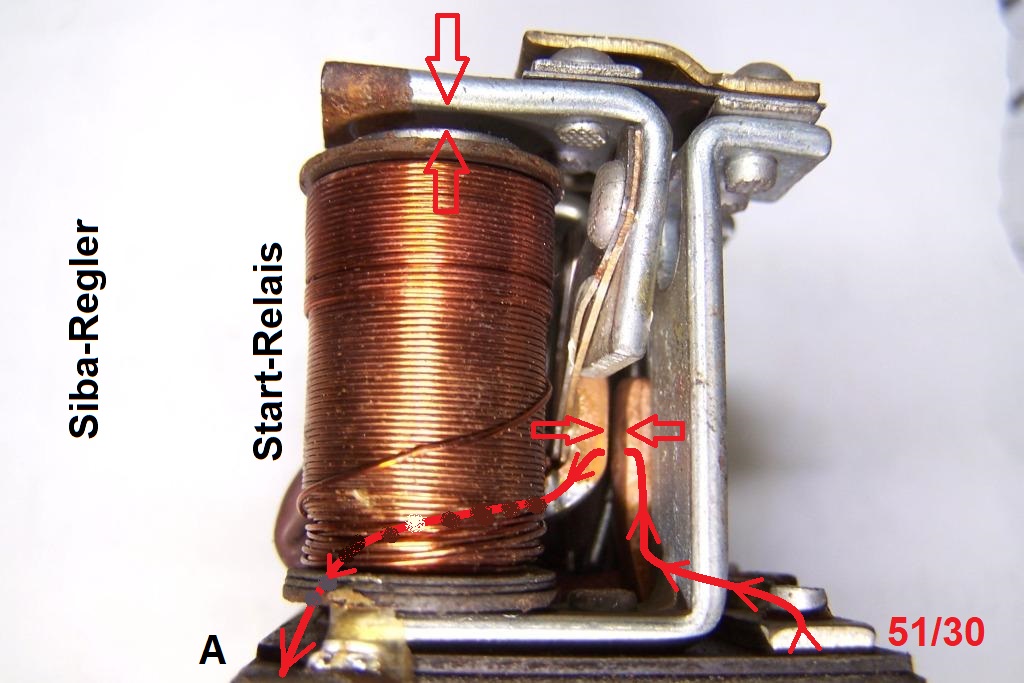

Servus Micha,
Ich würde mal die Kontakte am Startrelais (Im Gehäuse des Spannungreglers) überprüfen
viewtopic.php?p=26068#p26068
Wenn über den Strom vom Zündschloss (grüner Pfeil) die Magnetspule das Federblech mit der Kupferbrücke
an die gegenüberliegenden Kontakte zieht, läuft für den Anlasser viel Strom (rote Pfeile) über diese Kontakte !
Entsprechend sauber und blank sollten diese Kontakte auch sein

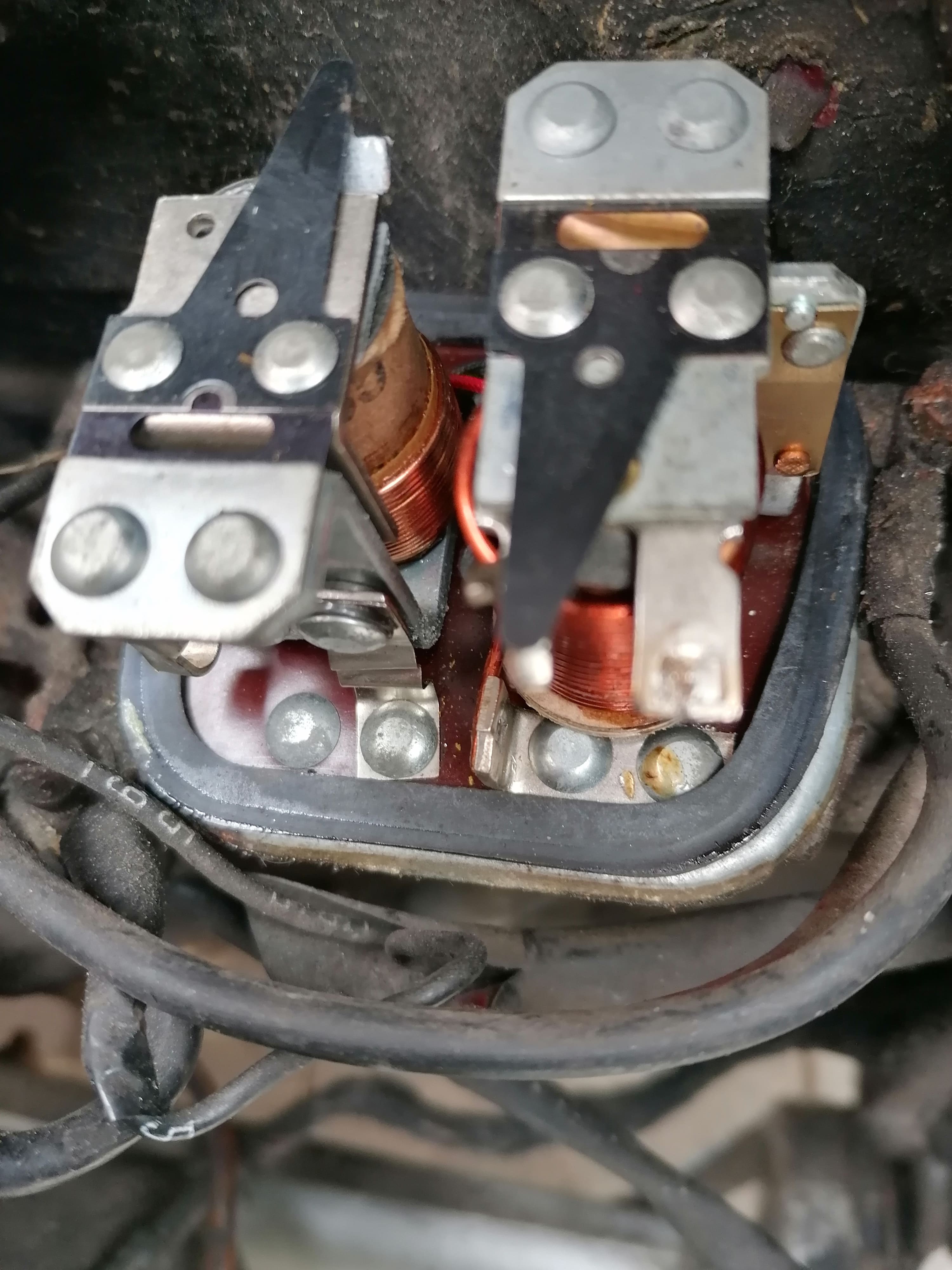

Re: Kabine Anlasser funktioniert schlecht wenn Motor warm
ich habe ein anderes Relais, leider ist die Bilddatei zu groß, aber vermute, dass es ähnlich funktioniert. Ich habe mir mal angeschaut wie das Relais arbeitet beim Starten bzw bei laufendem Motor. Beim Starten passiert da mal rein gar nichts, ist das so richtig? Erst bei höherer Drehzahl schaltet erst der eine Magnetschalter und dann ist auch erst Ladestrom von 12,8V auf der Batterie. Bei noch höherer Drehzahl schaltet dann der zweite Magnetschalter, was der bewirkt weiß ich nicht. Daher bin ich ein wenig verwirrt. Der Anlasser tut es offensichtlich auch ohne Schalten dieser Magnetschalter, was vielleicht so sein muss. Nur was macht der zweite Magnetschalter? Das würde mich interessieren. Einer ist sicher für den Dynastarter, damit geladen wird. Und der andere? Viele Grüße, Michael.

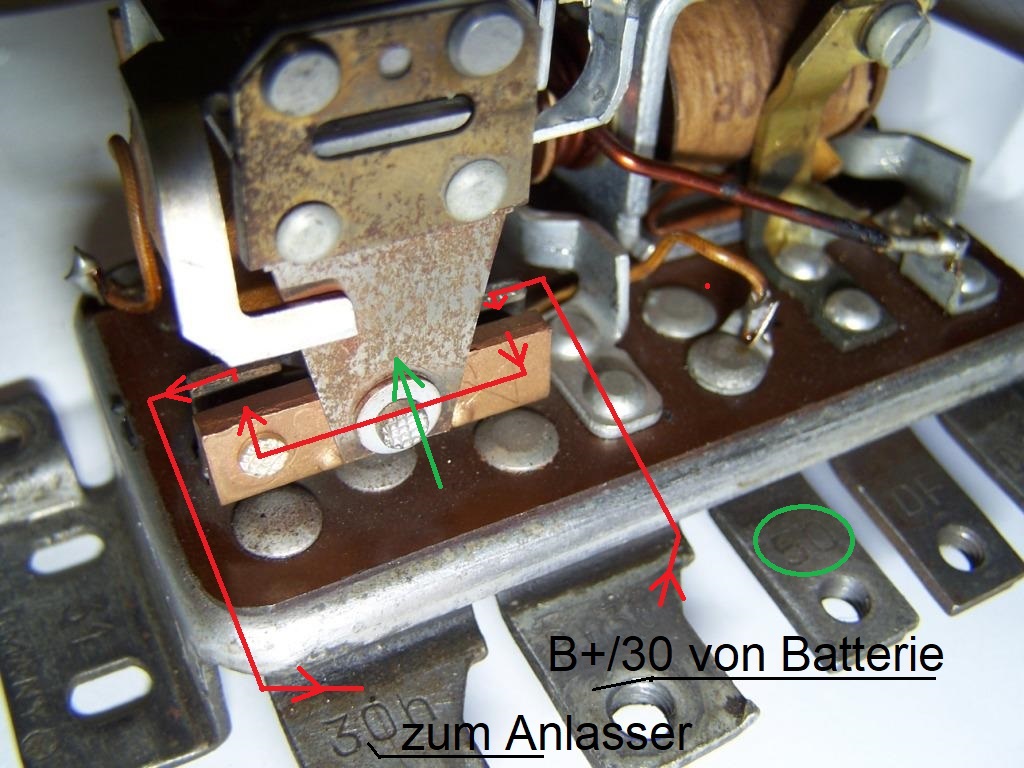

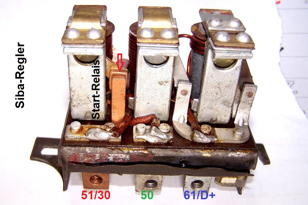

Servus Micha,
was Du da beobachtet hast, sind die Reglerspulen !!!!! Die haben mit dem Startrelais nichts zu tun ! Finger weg davon
Die verschiedenen Regler am Heinkel sind im Grunde ähnlich aufgebaut.
Vermutlich ist ein Siba-Regler eingebaut, hier sieht die Brücke anders aus !
Das Startrelais arbeitet wenn über die Leitung vom Zündschloss (Anlassvorgang) Strom auf Klemme 50 am Regler anliegt.
die Masse für die Spule kommt direkt über den Regler-Sockel, der auch über eine Masseleitung ca. 1,5² mit dem Motorgehäuse
verbunden sein muss !!
Wenn auf die Spule zum Anlassen Spannung gebracht wird, muss das Magnetfeld die Kupferbrücke verbinden !
Damit verbindet sie über einen Kontakt die dicke Plusleitung der Batterie Klemme 51/30 mit der dicken Leitung zum
Anlasser Klemme A auf der Hinterseite des Reglers.
Hier Detailaufnahmen:

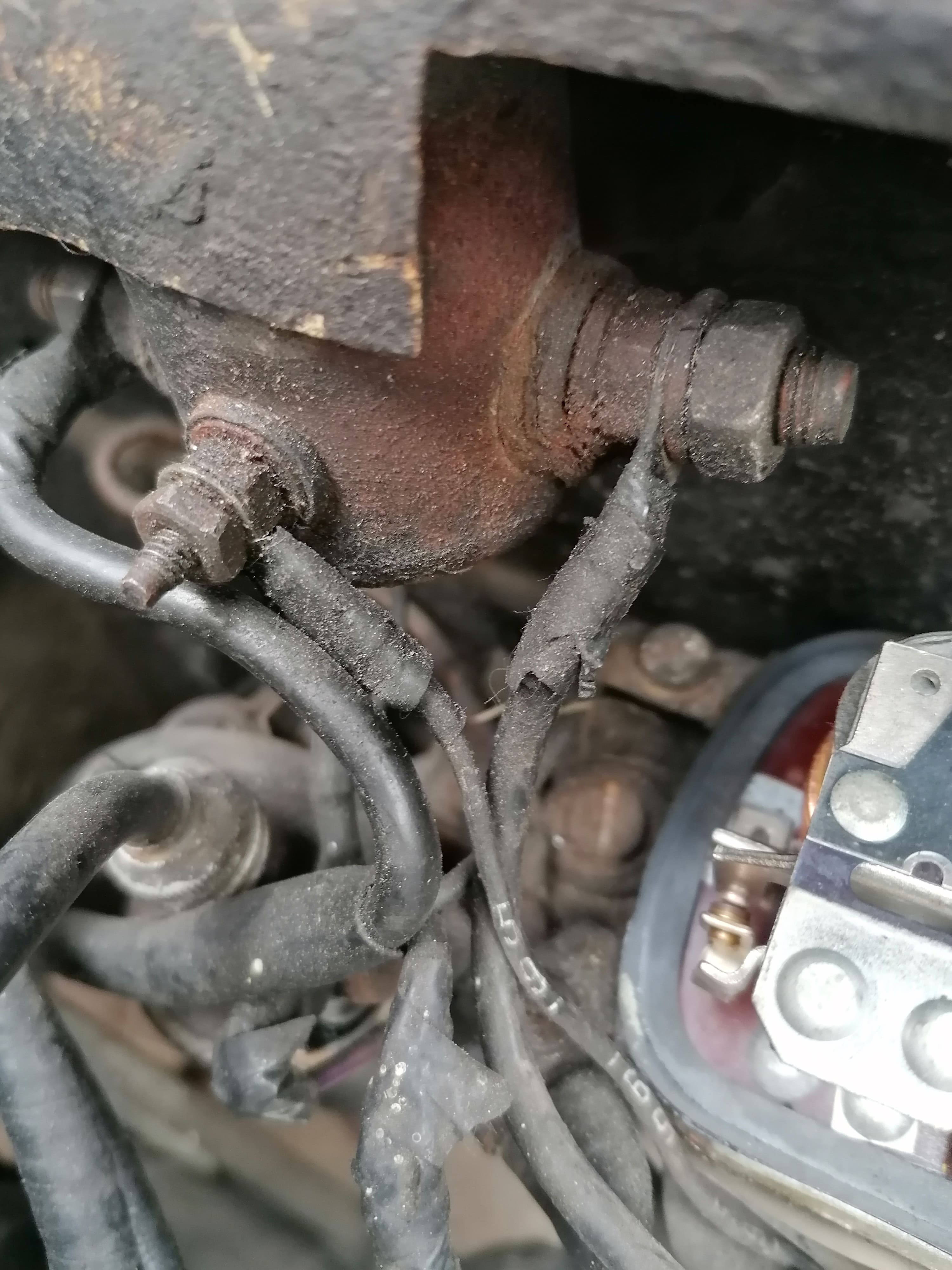

P. S. : Ich habe einen Trojan, ist vielleicht auch nicht ganz unwichtig. Hab gerade in einem anderen Topic was zu den Schaltplänen gelesen...

Servus Micha,
da scheinen mir schon mal Fremdteile verbaut worden zu sein
In Deinem Fall vermute ich, dass sich in diesem "fremden" Regler kein Startrelais befindet.
Wenn Du die dicke Plusleitung von der Batterie verfolgst, führt Dich diese bestimmt zu diesem "komischen Teil" auf Bild zwei.
Eine weitere dicke Leitung wird dann zum Motorgehäuse in die LIMA (Anlasser) führen.
Eine oder zwei dünnere Leitungen zu diesem Teil dienen zum Schalten des Relais.
Das scheint ein altes Startrelais zu sein, das in Ermangelung eines originalen Reglers, der auch das Startrelais beherbergt,
hier mal separat angeschraubt und angeschlossen wurde
Wenn Dein jetziger Regler noch funktioniert, kannst Du ihn auch ruhig weiter verwenden.

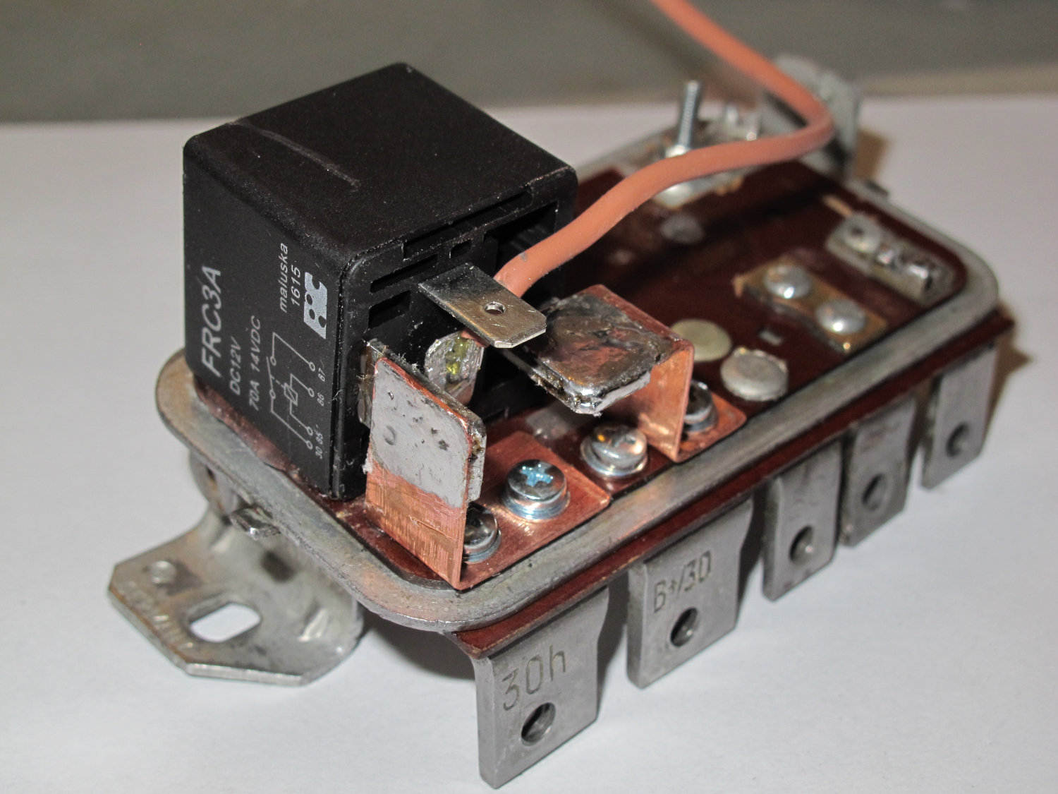

Wenn ich neue Starterrelais für den Heinkel benötige, verwende ich ein Hochstromrelais 70A (z.B. FRC3A). Das passt von der Größe her gut in das Originalgehäuse und genau an die Stelle des ursprünglichen Anlasserschütz.
Nur als Beispiel - bei Reichelt bekommt man dieses hier: https://www.reichelt.de/70a-hochstromre ... gIaWfD_BwE für schlappe 3,10€ (und: ja, ich hasse es auch, wenn die Versandkosten höher sind als die Bauteilkosten ).
In den Original-Regler eingebaut sieht das dann bei mir so aus:
(Bitte nicht vom Foto irritieren lassen - das stammt von einem Original-Bosch-Regler eines 103-A1, bei dem auch die anderen Original-Komponenten gegen elektronische Bauteile ersetzt wurden und die deshalb in diesem Bild schon "ausgeschlachtet", aber noch nicht durch die neuen Komponenten ersetzt worden sind).
Masse geht an die Relais-Klemme 85 (im Bild der braune Draht), der Anschluss 30h an Klemme 87 und der Anschluss B+/30 an Klemme 30 (im Bild die flächig verlöteten Kupferbleche). Schließlich noch eine Verbindung von Klemme 86 zum Anschluss 50 am Regler herstellen (im Bild oben fehlt die noch! - das ist die freie Anschlusslasche oben, die mit dem mittleren Regleranschluss [50] verbunden wird.).
Achte vor allem auf die Baugröße des Relais, das Du einsetzen willst (das Teil von Reichelt hat die Abmessungen (LxBxH): 29 x 29 x 26,5 mm).
Das dürfte in Deinem Fall allerdings nicht so kritisch sein, weil Du den neuen Anlasserschütz vermutlich eh außerhalb Deines Reglers anbringen wirst. Der Rest (70A oder 100A) sollte wurscht sein.
Viel Spaß beim Basteln,
