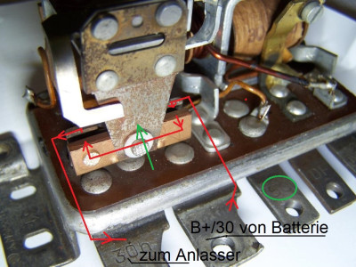

Ich würde mal die Kontakte am Startrelais (Im Gehäuse des Spannungreglers) überprüfen
viewtopic.php?p=26068#p26068
Wenn über den Strom vom Zündschloss (grüner Pfeil) die Magnetspule das Federblech mit der Kupferbrücke
an die gegenüberliegenden Kontakte zieht, läuft für den Anlasser viel Strom (rote Pfeile) über diese Kontakte !
Entsprechend sauber und blank sollten diese Kontakte auch sein

Servus Micha,
was Du da beobachtet hast, sind die Reglerspulen !!!!! Die haben mit dem Startrelais nichts zu tun ! Finger weg davon
Die verschiedenen Regler am Heinkel sind im Grunde ähnlich aufgebaut.
Vermutlich ist ein Siba-Regler eingebaut, hier sieht die Brücke anders aus !
Das Startrelais arbeitet wenn über die Leitung vom Zündschloss (Anlassvorgang) Strom auf Klemme 50 am Regler anliegt.
die Masse für die Spule kommt direkt über den Regler-Sockel, der auch über eine Masseleitung ca. 1,5² mit dem Motorgehäuse
verbunden sein muss !!
Wenn auf die Spule zum Anlassen Spannung gebracht wird, muss das Magnetfeld die Kupferbrücke verbinden !
Damit verbindet sie über einen Kontakt die dicke Plusleitung der Batterie Klemme 51/30 mit der dicken Leitung zum
Anlasser Klemme A auf der Hinterseite des Reglers.
