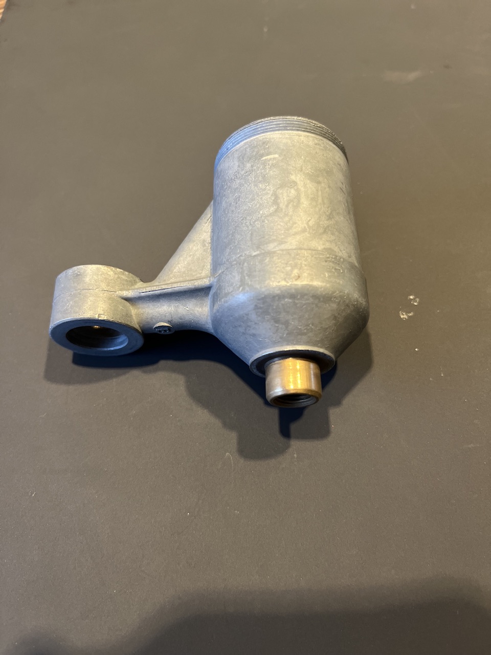

Ich wollte mal meine Erfahrungen mit dem sogenannten Soda-Strahlen teilen. Um genauer zu sein: Bei dem Strahlmittel handelt es sich um Natriumbicarbonat. Das habe ich allerdings nicht in einem Fachgeschäft für Strahlmittel gekauft, sondern im Agrargroßhandel, denn es ist auch ein Nahrungsergänzungsmittel für Rinder etc., und es kostet im Agrarhandel nur etwa die Hälfte.

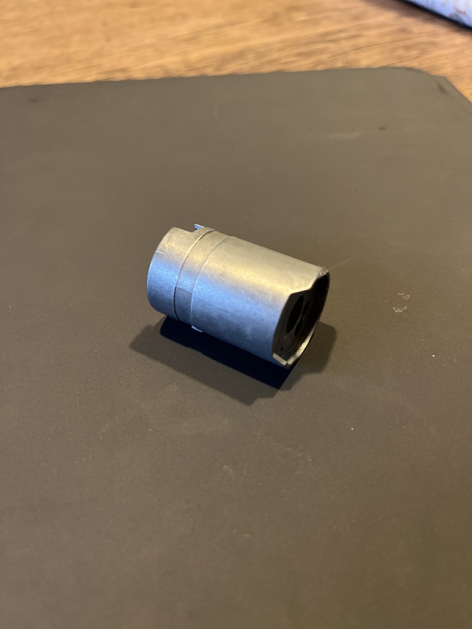

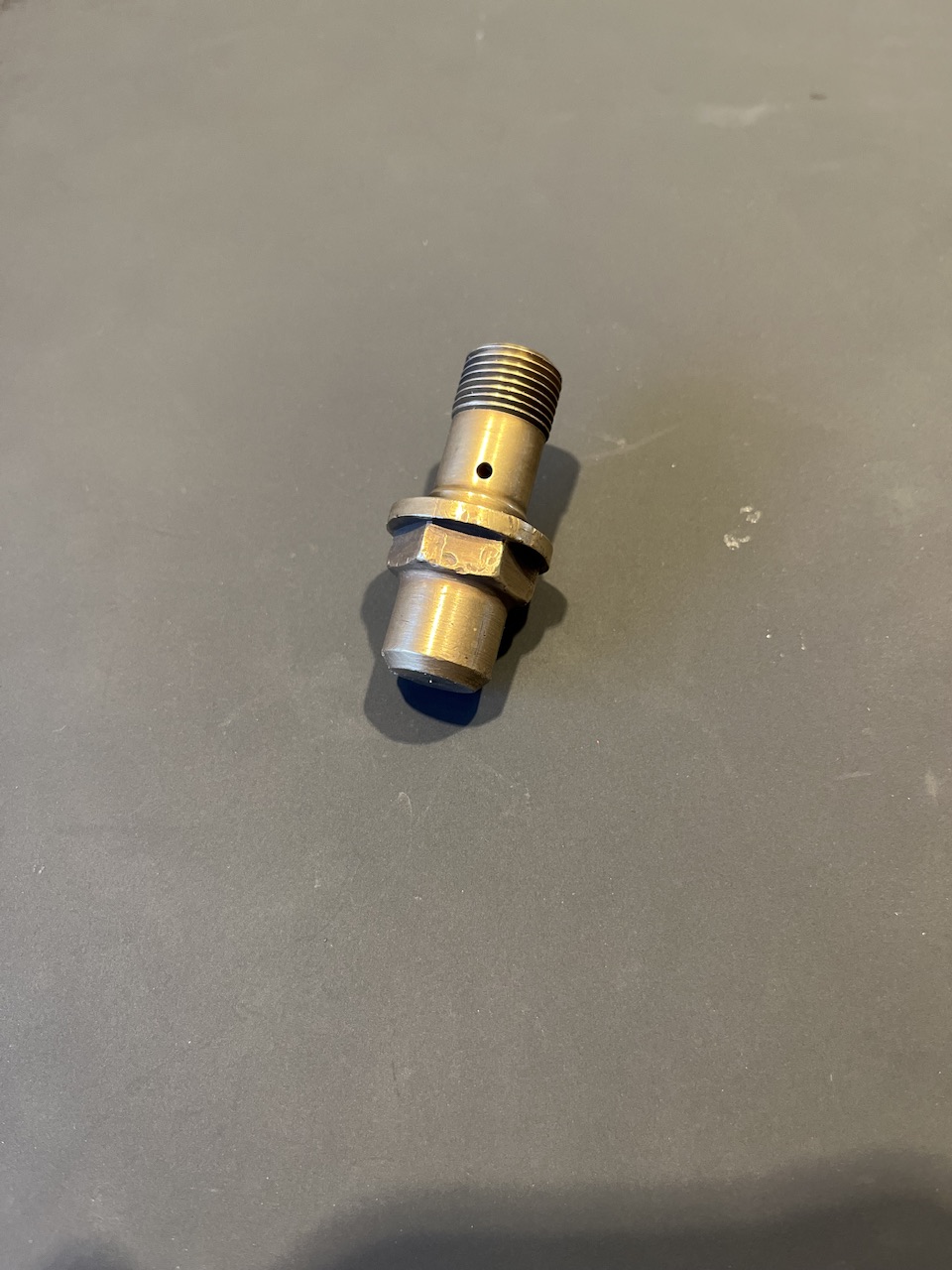

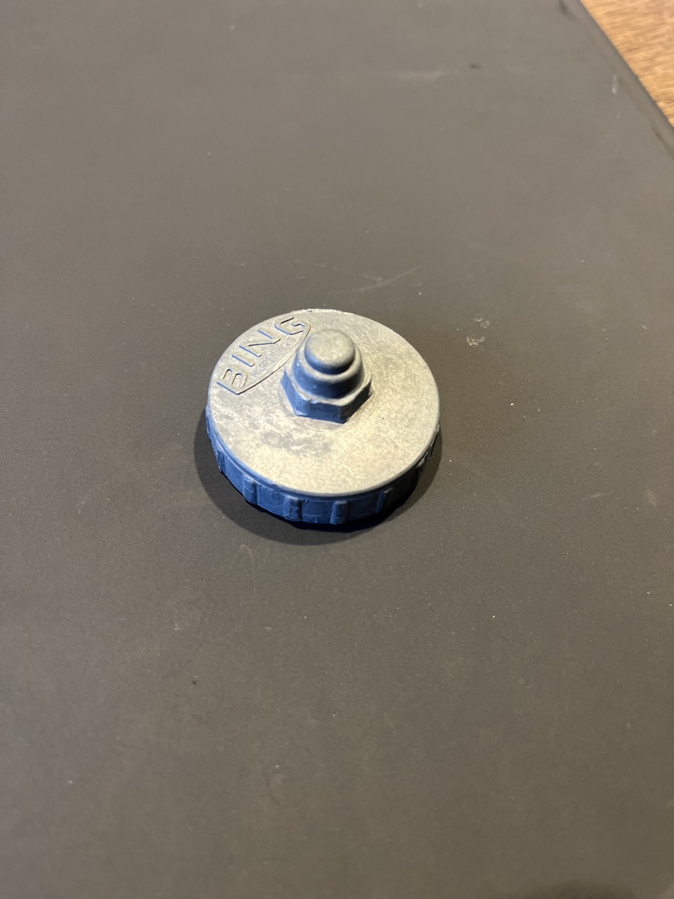

Ich habe meinen Vergaser zunächst im Ultraschallbad gereinigt (geht auch mit Pinsel und Kaltreiniger), jedoch ging der Dreck von über 60 Jahren nicht gänzlich runter. Anschließend habe ich also mit Natriumbicarbonat bei etwa 5 bar gestrahlt. Das Ergebnis ist ganz hervorragend, denn der Dreck ging komplett runter ohne die Alu-Oberfläche anzugreifen. Ich benutze diese Methode übrigens auch beim Restaurieren von Holzteilen, da die Holzoberfläche nicht abrasiv angegriffen wird, sondern Lack, Dreck und dergleichen nur von der Aufprallenergie des „weichen“ Strahlmittels abplatzt.
Der Vergaser bzw. Das Alu hat seine charakteristische Oberfläche behalten, was mir sehr wichtig war. Beim Strahlen mit Glasperlen oder Nussschalen wird mir das Aluminum zu sehr poliert.

Moin Bernd, das ist wirklich kein Scherz. Ich habe mir noch eine etwas handlichere Strahlpistole von Mr. Soda Blaster gekauft, damit werde ich den Zylinderkopf reinigen.

Ja, ich habe trocken gestrahlt!

Mit Soda strahlen ist nichts anderes als reinigen, die Metalloberfläche wird nicht verändert. Wer einen Glanz möchte, muss polieren oder mit Chemie ran.
Ich persönlich stehe auf die natürliche Patina von Alu-Guss. Bei einen Kurbelgehäuse in Sicht macht das polieren vielleicht optisch was aus, ist aber eben Geschmacksache und muss zum Rest passen.
