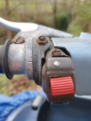

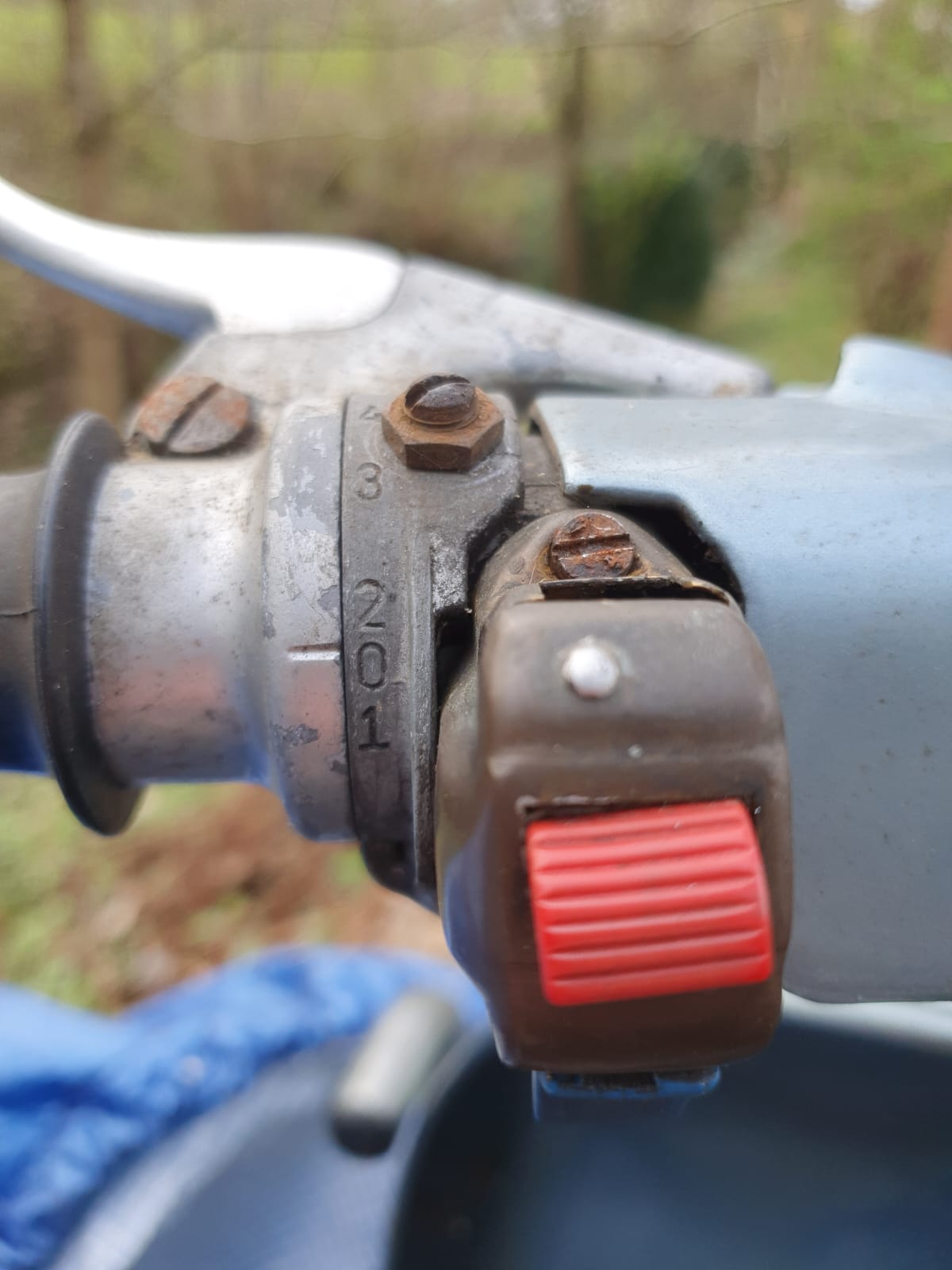

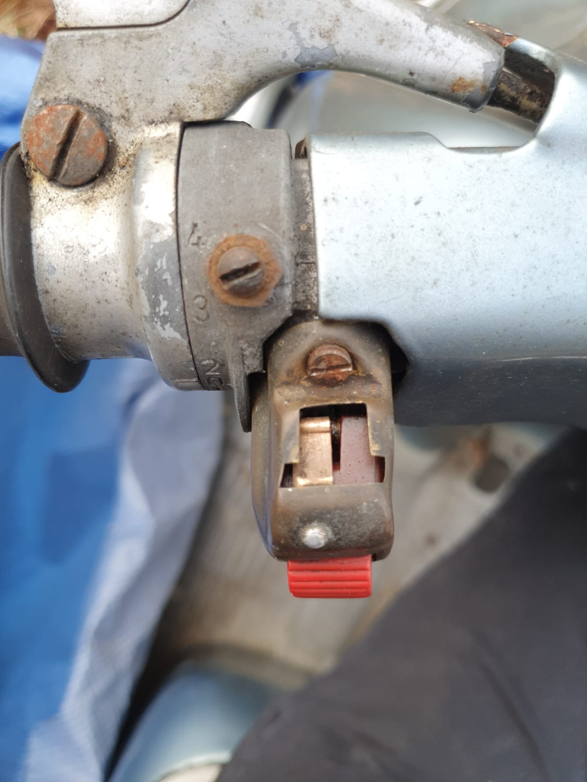

Letztes Jahr fehlte nach einer Ausfahrt der grüne Knopf am Lichtschalter. Ich habe dann beim Club einen Satz neuer Knöpfe bestellt aber schon beim Einbau kam mir das ganze sehr locker vor. Ich habe das dann aber erstmal so gelassen und, wie man auf den Bildern sieht, hat es auch nicht lange gehalten :)
Bevor ich jetzt schon wieder einen Satz Knöpfe kaufe, wollte ich lieber mal fragen, ob der Schalter so vom optischen her überhaupt in Ordnung ist. Das Gehäuse sieht nicht beschädigt aus und wenn man dran lang fluchtet sieht das Blech gerade aus, nur die Öffnung für den grünen Knopf ist so seltsam schräg.
Muss das so?
Gibt es einen Trick den Knopf da zu befestigen? (Ich hatte den jetzt einfach nur von oben rein gesteckt, weil mir keine andere Möglichkeit eingefallen war)

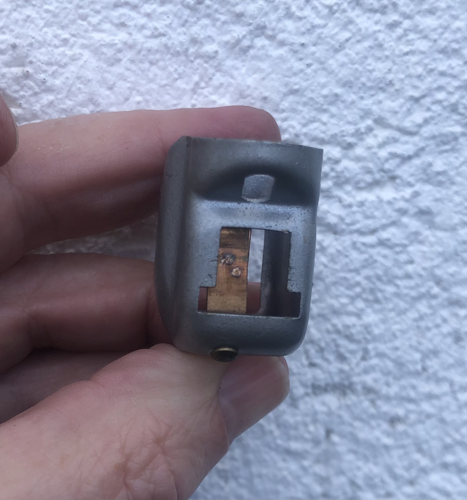

Re: Lichtschalter Knopf lose (103A1)
Da hat jemand den Ausschnitt im Gehäuse vergrößert
Der Knopf hat somit keinen seitlichen Halt

Danke für das Bild
Leider passt das so auch zum Gesamtzustand des Rollers :roll:
Ich werd mal schauen, wie sich das Schaltergehäuse doch noch weiterverwenden lässt.
