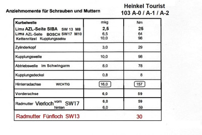

Ach Ja, Stichwort Anziehdrehmomente:
Viel Erfolg weiterhin mit Deinem Terroristen :lol:
