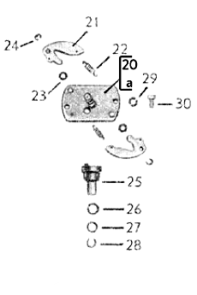

nun meine gezielte Frage zu dem Fliehkraftregler:
Teil 23 was ist eine ISOLIERSCHEIBE WNS11Z8X
Teil 24 was ist eine Sicherungsscheibe NMS 662/1x
und so weiter mit Teil Nr. 26, 27 ,27 a, meine frage hätte ich nicht gestellt, wenn diese Artikel im Shop als lieferbar klariert wären!
Eine Anwahl der Teilenummern 21, 23 bis 27 a zur Bestellung ist im SHOP HCD nicht möglich.
Aber vielleicht kannst Du mir verraten was sich hinter den Teilen verbirgt. Oder sind es übernommene Bosch Typenbezeichnungen? Auch dann habe ich Klärungsbedarf.

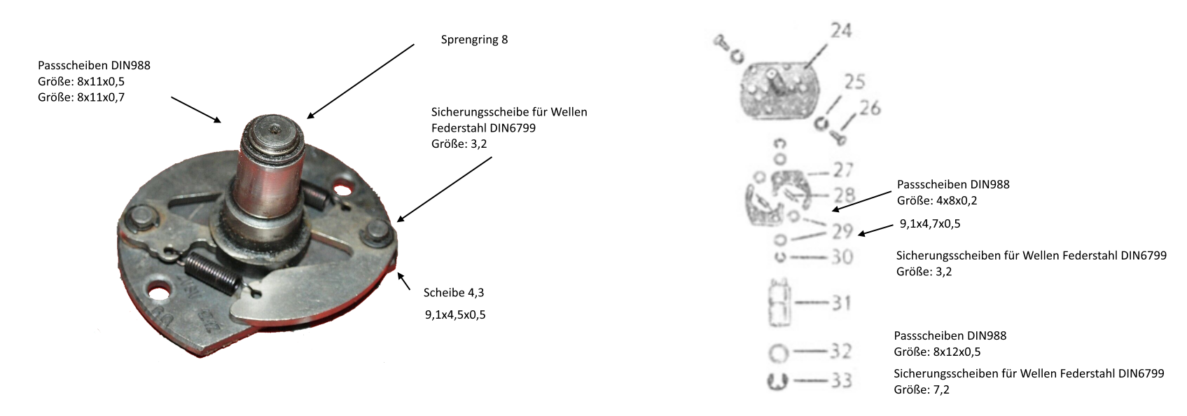

ich habe mal versucht für den Bosch und SIBA Regler die Teile aufzuschreiben.
Ein paar Scheiben gibt es aus dem Shop, deshalb habe ich hier noch keinen Ersatz gesucht.
Die Teile die eine DIN haben, sind die Teile die ich aus anderer Quelle bestelle.
Beim SIBA Regler sind im Shop (29) zwei gleiche Scheiben verbaut. Bei den beiden die ich bisher in der Hand hatte, war oben eine andere Scheibe verbaut.
Bitte beachten, das manchmal mehrere Scheiben an einer Stelle verbaut sind, um das Spiel einzustellen.
Wenn du wirklich wissen willst ob Sie funktionieren, kann man Sie nur auf den Prüfdstand laufen lassen.
Den habe ich mir gebaut, nachdem ich mehrmals einen vermeindlich gut aussehenden Versteller wieder ausbauen musste.
Re: Fliehkraftregler
Hallo GvO,
genau das ist es was ich suchte, ein Detailbild mit qualifizierten Angaben, um die vom HCD SHOP nicht lieferbaren Teile durch DIN Bauteile zu ersetzen. Jetzt kann ich mit Sicherheit an die Überholung der Fliehkraftregler gehen. Dein Bild werde ich meiner DOKU zuordnen. Vielen Dank GVO!
Mit freundl. Heinkelgruß aus dem Teutoburger Wald

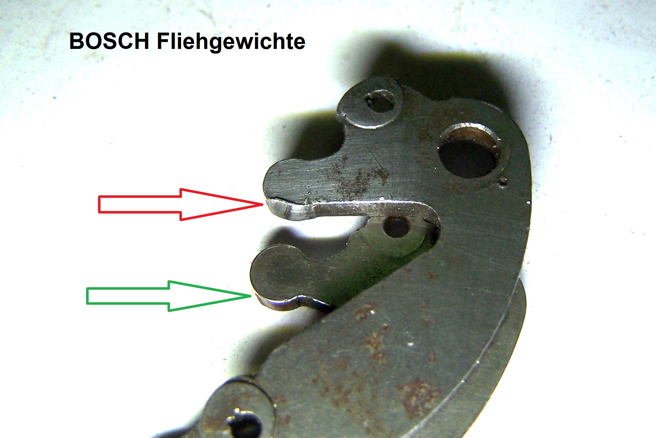

Servus Hans-Leo,
achte auch darauf, dass die kreisförmigen Mitnehmer an den Fliehgewichten
noch nicht abgenutzt sind
Auch musste ich feststellen, dass die neuen Federn ein paar 10tel mm zu lang sind.
Diese beiden Missstände verursachen, dass der Zündzeitpunkt bei Leerlauf-Drehzahl leicht
vor und zurück "springt"
(mit Stroboskoplampe zu erkennen)
Wenn man den U-Nocken in Ausgangsstellung minimal vor und zurück dreht, sollte hier über die Federn
kein Spiel spürbar sein
Etwaiges Spiel entferne ich, wenn ich die eingehängten Haken der Feder mit einer Spitzzange noch
etwas schliesse

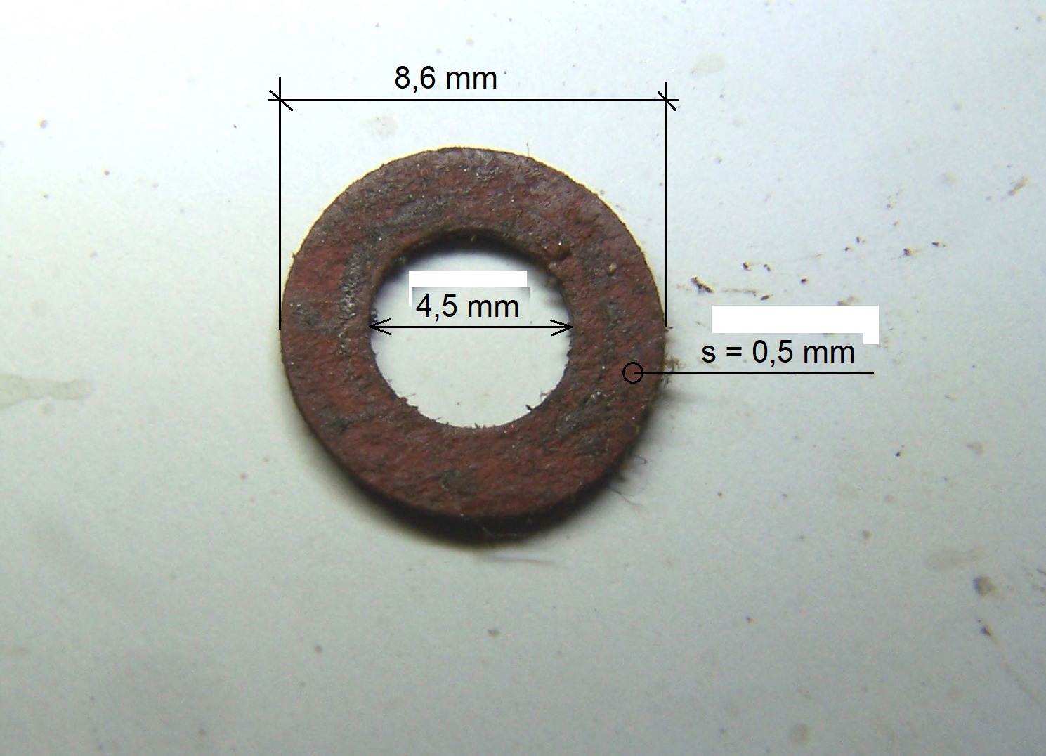

Nachtrag:
Werner hat mich auf die Idee gebracht, die Nr. 23 mal genauer zu untersuchen.
Habe an zwei Grundplatten diese Scheiben noch gefunden und es handelt sich um harte, NICHTmagnetische Scheiben,
Material rotbraun wie Fiber-Dichtscheiben, mit den Maßen 4,5 x 8,6 x 0,5 mm
wenn ich mich erinnere sind diese Ringe 4,5 *8,60 *0,5 mm bei der Überholung von einem Fliehkraftregler vor Jahren schon mal untergekommen. Nach der Reinigung und vorsichtigem Schleifen habe ich diese wieder eingebaut. Werde mich jetzt für die aufzuarbeitenden FR um diese Ringe im www. bemühen. Schade das Diese Teile (23,26,27,27a) nicht über den HCD zu beziehen sind. (Als Rep.-Satz)Auf jeden Fall erst einmal herzlichen Dank, pass auf Dich auf, alle Heinkel Schrauber brauchen Dich!
MfG aus dem Teutoburger Wald
