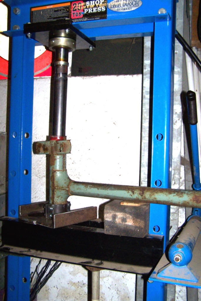

Jetzt gehe ich beim Ausziehen des Achsschenkels ähnlich vor wie bei der Anhänger-Federung:
Hilfsmittel bauen, um mit einer hydraulischen Standpresse ohne Beschadigung die Federelemente heraus zu pressen
und hoffen, dass ich neue, passende auftreibe
