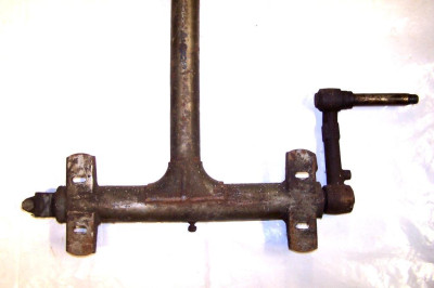

Das nächste Problem hat sich schon angemeldet:
Für die Radaufhängung ist der Achsschenkel im Rahmenrohr mit einer Gummifederung verbunden.
Hier handelt es sich jedoch (nach langer Recherche gefunden) um "Drehschubfederungs-Elemente" in Gummi und nicht
um eine ähnliche Gummifederung wie an vielen PKW-Anhängern.

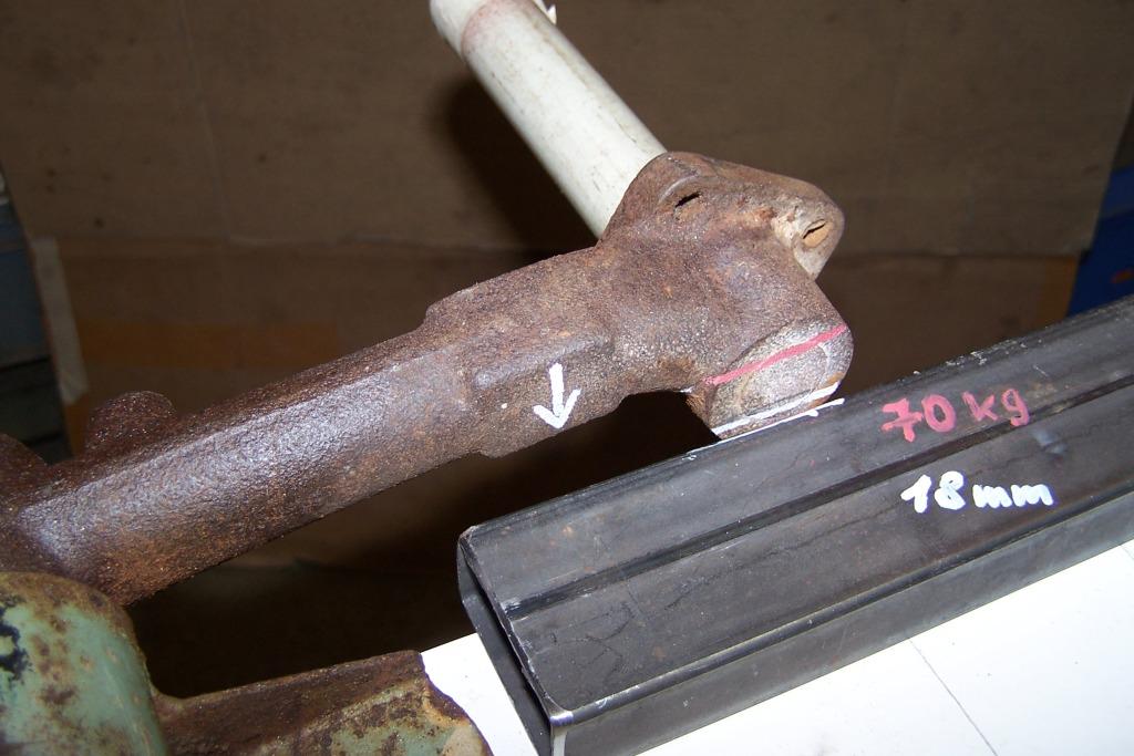

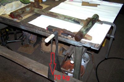

Die gleiche Federung am SW meines Freundes lässt sich mit meinem Köpergewicht über dem Rad um ca. 7 cm einfedern.
Wenn ich aber meinen Achsschenkel an der Achse mit meinem Körpergewicht belaste, gibt die Gummifederung
nur 18 mm nach :shock:
Nachdem ich aber kleine Personen transportieren will, kommt mir die Federung sehr hart vor !
Vermutung: der SW meines Freundes wird regelmässig gefahren, Meiner steht warscheinlich schon Jahrzehnte und die
Gummis sind extrem verhärtet :(

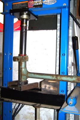

Jetzt gehe ich beim Ausziehen des Achsschenkels ähnlich vor wie bei der Anhänger-Federung:
Hilfsmittel bauen, um mit einer hydraulischen Standpresse ohne Beschadigung die Federelemente heraus zu pressen
und hoffen, dass ich neue, passende auftreibe :?

Mit dem speziell dafür gebautem Gegenhalter und dem angepassten Rohr konnte ich gestern
das alte Drehschublager auspressen.

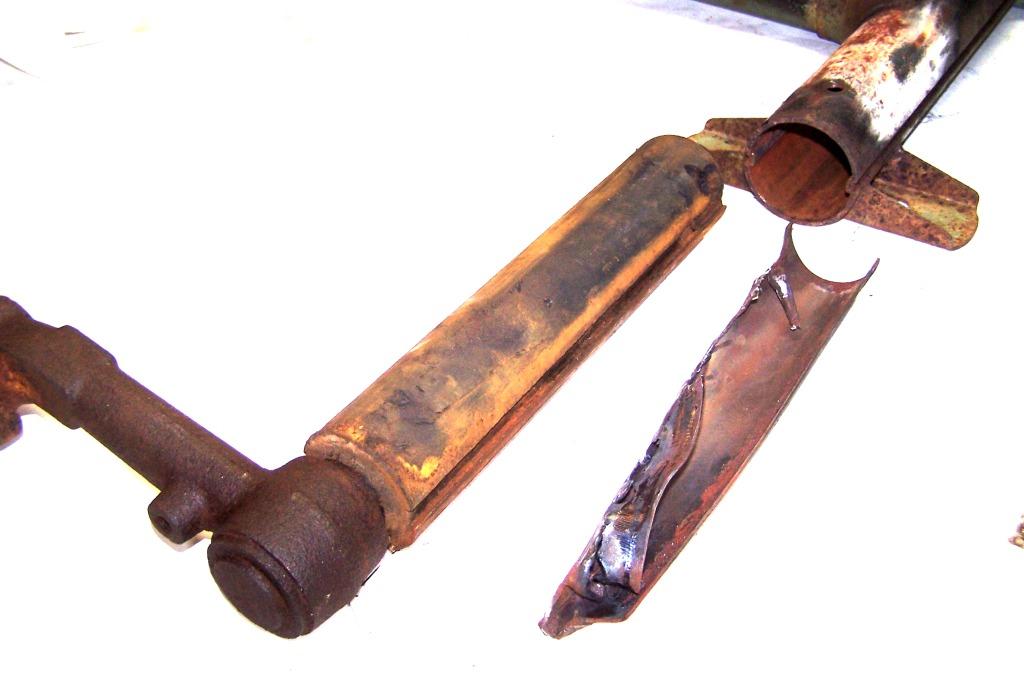

Leider war eine äussere Metall-Halbschale des Gummilagers mit dem Mantelrohr zusammengerostet und
der Rost hatte auch schon die Vulkanisierung unterwandert, sodass sich nur eine Halbschale mit dem Gummi
aus dem Rahmenrohr pressen liess :cry:
Mit scharfer Flamme konnte ich diese verbliebene Blechschale im Rahmenrohr der Länge nach ausglühen
und zum Teil verbrennen, sodass ich diesen mit viel Mühe und einem langen, schlanken Meissel herauslösen konnte.
