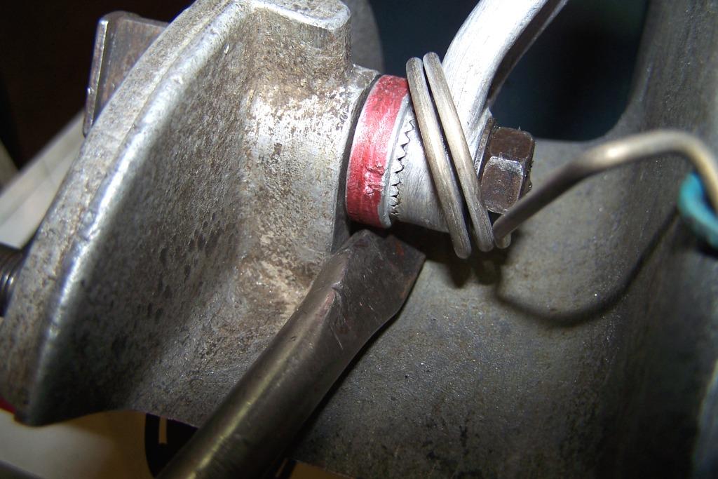

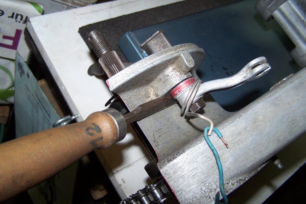

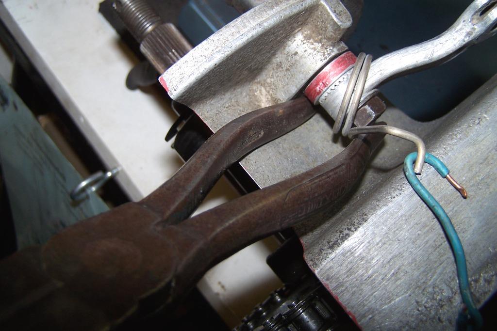

mit einer Zange kann man die Stirnzahnscheibe (und NUR diese) kaum bis gar nicht so festhalten,
dass sich die Bremsbacken durch die Federn nicht wieder zusammenziehen
Mit einem sehr grossen Flachschraubendreher (ca 12 mm breit), der durch verkanten zwischen Stirnzahnscheibe
und Schwingarm die Bremsbacken am Zurückfedern hindert, habe ich sehr gute Erfahrungen gemacht
Natürlich funktioniert das auch mit anderen Werkzeugen (Siehe Fotos)
Nochmal zum "Mitschreiben":
Im Ruhezustand und ohne eingehängter Rückholfeder des Bremshebels,
(dabei spreche ich jetzt nur vom Bremshebel an der Ankerplatte des Schwingarms)
ziehen die Bremsbacken die Rückholfedern der Bremsbacken in der Bremse immer so weit zusammen,
bis sie an den Abflachungen des Bremsschlüssels (Exzenter) flächig anliegen.
Dadurch entsteht ein grosser Leerweg der Backen zur Innenseite der Bremstrommel.
Diesen Leerweg gilt es zu minimieren !!!!!!!!
Wird das nicht gemacht, reicht i.d.R. das Einstellgewinde des Bowdenzugs nicht aus, kann nicht gekontert
werden und der Bremshebel stünde beim Bremsen in einem sehr ungünstigen Winkel zum Zugseil
Durch das Festhalten der Stirnzahnscheibe kann der Bremshebel gelöst werden und zum Einhängen des Zuges
in eine günstige Position gebracht werden.
Isd der Zug eingehängt wird der Hebel so weit wie möglich nach hinten gedreht bis die Verzahnung exakt
ineinander greift, die Mutter so weit festgedreht bis die Verzahnung nicht mehr überspringen kann und dann
vorsichtig getestet, dass der Leerweg minimiert ist.
Kontrollieren, dass der Bowdenzug richtig in seinem Widerlager (oben und unten) sitzt und die Verzahnung
des Bremshebels noch ineinandergreift. Dann erst die Mutter am Bremshebel entgültig festziehen und
die Rückholfeder einhängen.
Der Rest dürfte bekannt sein
