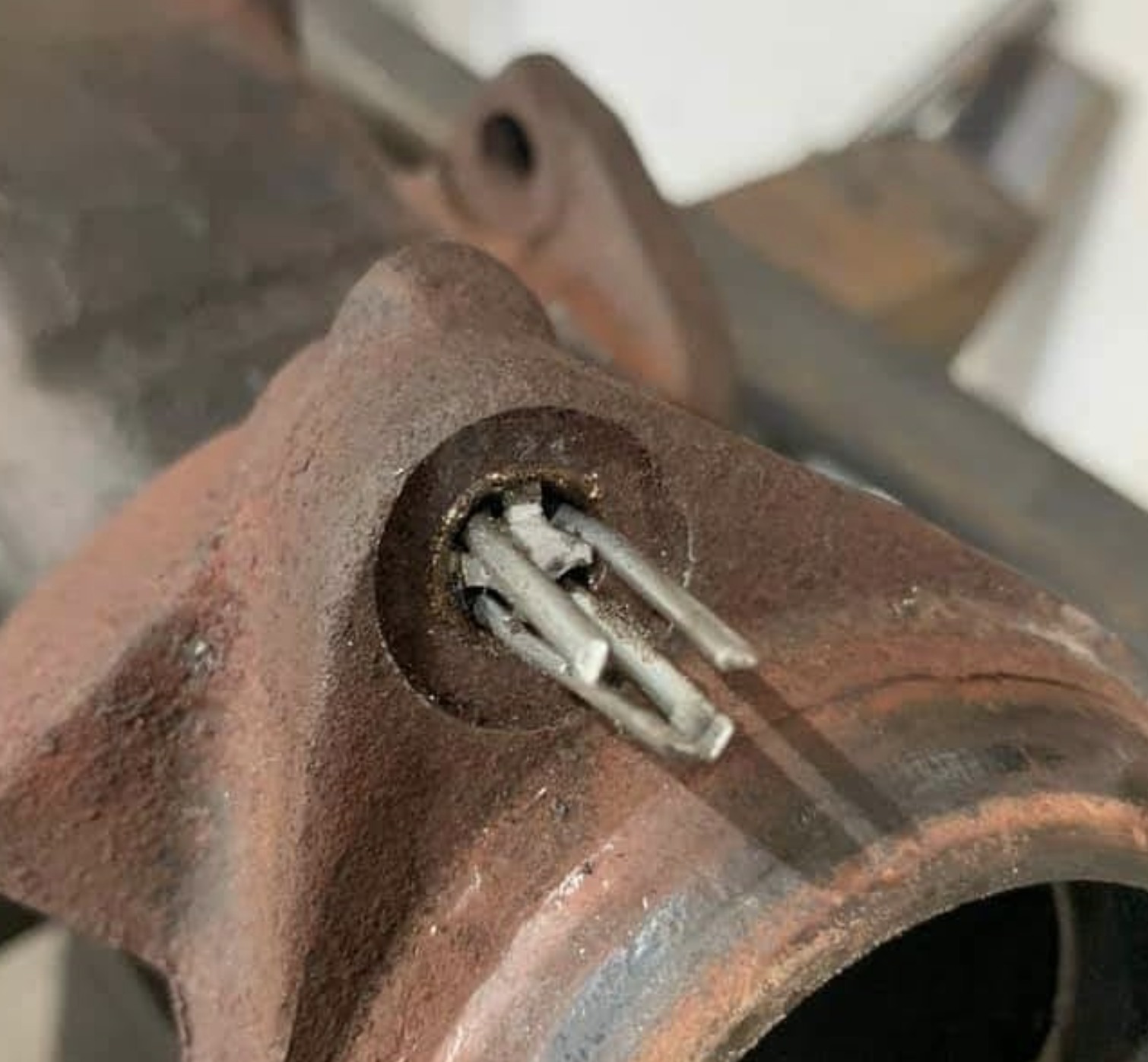

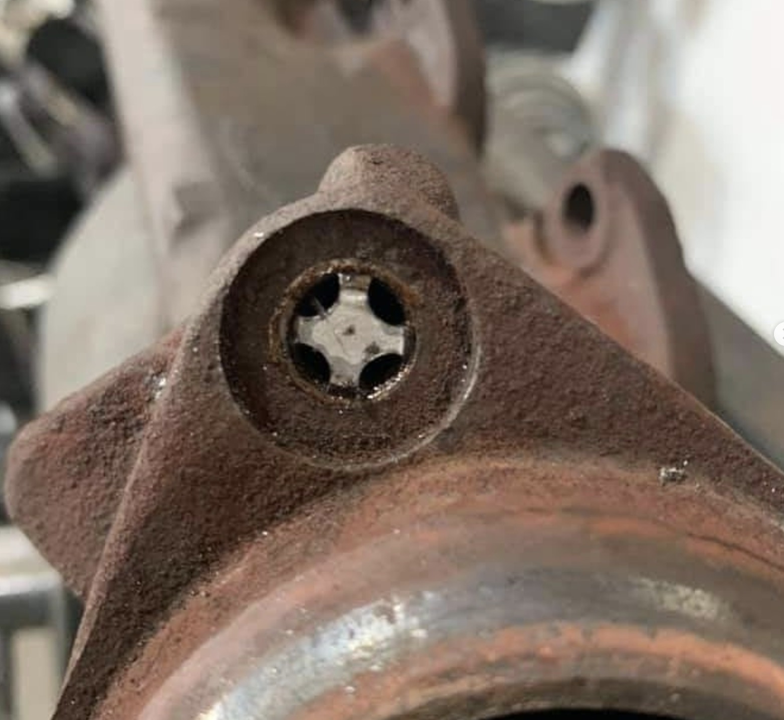

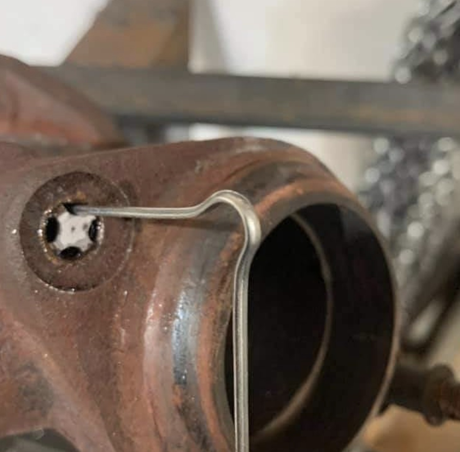

Aah, jetzt habe ich es auch endlich verstanden
Der Gewindebohrer, der drinsteckt, ist abgebrochen...
Ich würde mal den Titel entsprechend abändern.
