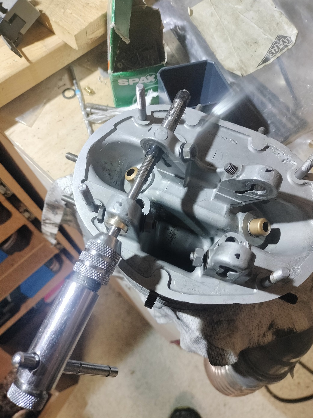

Re: Distanzscheiben Kipphebel einbauen
Habe noch ein Bild gefunden zum aufreiben. Mit einem Stift markiere ich immer die fertigen Seiten, sonst vergesse ich immer eine Stelle und mach eine andere 2 mal. Dann wundert man sich warum es immer so schwer geht
