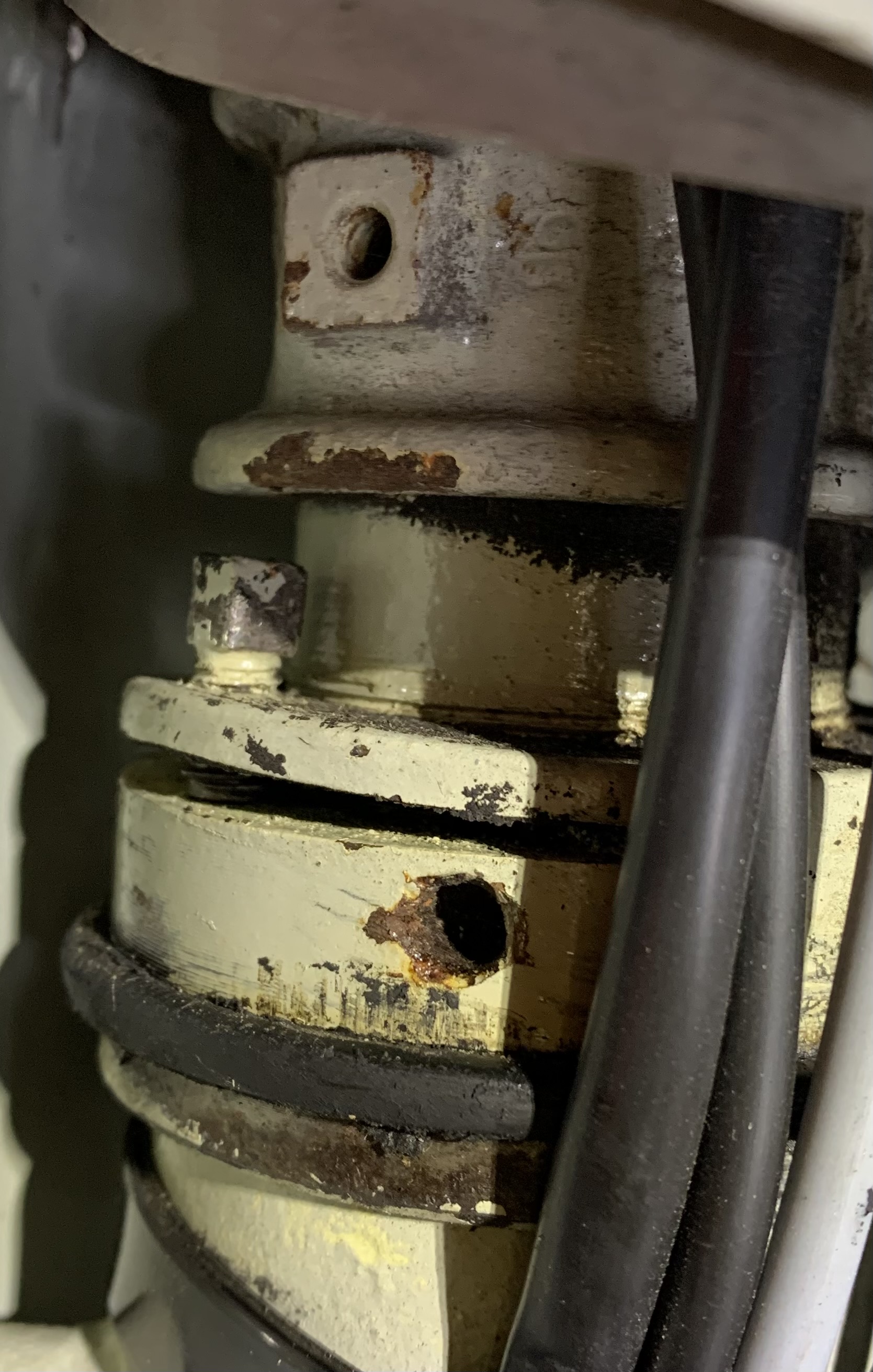

So, habe mich heute mal an die Arbeit gemacht. Zuerst das Vorderrad gecheckt. Distanzscheiben korrekt platziert, keine weiteren Auffälligkeiten. Auch das Hinterrad sieht gut aus und läuft rund.
Habe dann mal unters Blech geschaut. Mir ist nichts aufgefallen. Habe ein Foto beigefügt. Fällt vielleicht irgendjemand sonst etwas an dem Bild auf.
Ich werde langsam ratlos.
Gruß Joerg
Gruß Joerg

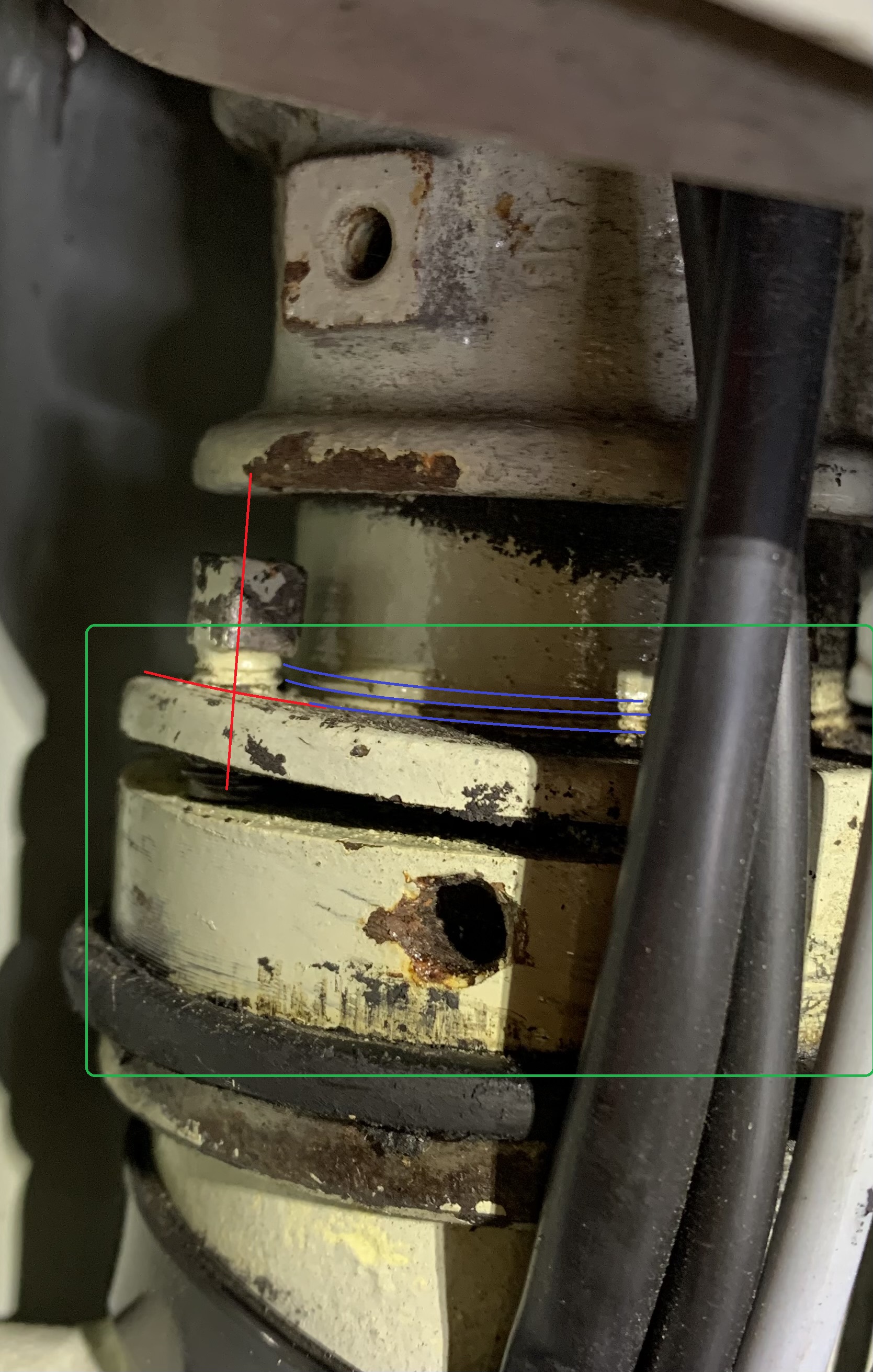

Was mir auffällt:
Das Teil der Ringmutter (grün eingerahmt) das nur zum Kontern am Gewinde des Gabelrohrs mit der Schraube verkantet
wird, ist sehr stark nach oben gebogen (rote Linien)
Da dieses Teil schon plastisch verformt ist und nicht mehr in die Ausgangsstellung zurück federt, wird auch das Gewinde
in diesm Bereich verdrückt sein, sodass die Ringmutter sehr schwer zu drehen sein wird
Dann fällt mir auf, dass diese (falsche) Konterschraube nicht lotrecht zur gebogenen Fläche steht. Und ich denke, dass die Ringmutter immer weiter aufgeschraubt wird (bis minimales Spiel vohanden ist), sodass das
Gewinde des Gabelrohrs (blaue Linien) oberhalb der Ringmutter weiter vorsteht.
Sehr merkwürdige Sache, die sich mal ein Experte anschauen sollte !!!
Wurde mal das Spiel im Lenklager überprüft ?
Sitzt der Lenker fest im Gabelrohr ?
Wurde vor Kurzem an der Lenkung "gebastelt" ?
Sind die richtigen Kugeln in den Lagern (5,0 mm Durchm.) ?

Vielen Dank für deine tolle Analyse, Bernd. Sehr spannend und hilfreich.
Ich fahre den Roller seit einem Jahr und er lief immer wunderbar. Gebastelt wurde an dem Lenker seitdem nicht. Spiel am Gabelrohr kann ich nicht feststellen. Die Kugeln habe ich noch nicht gesehen, aber auch daran wurde im letzten Jahr definitiv nichts geändert.
Kennst du vielleicht einen Experten, den ich fragen könnte?
Gruß Joerg
