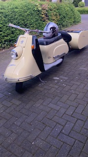

[attachment=0]8787A8CC-7082-4996-8D2D-8158B6FE3041.jpeg[/attachment]
Jo funktioniert tatsächlich, sogar mit Handy. Das ich das noch kapiert habe, unglaublich
