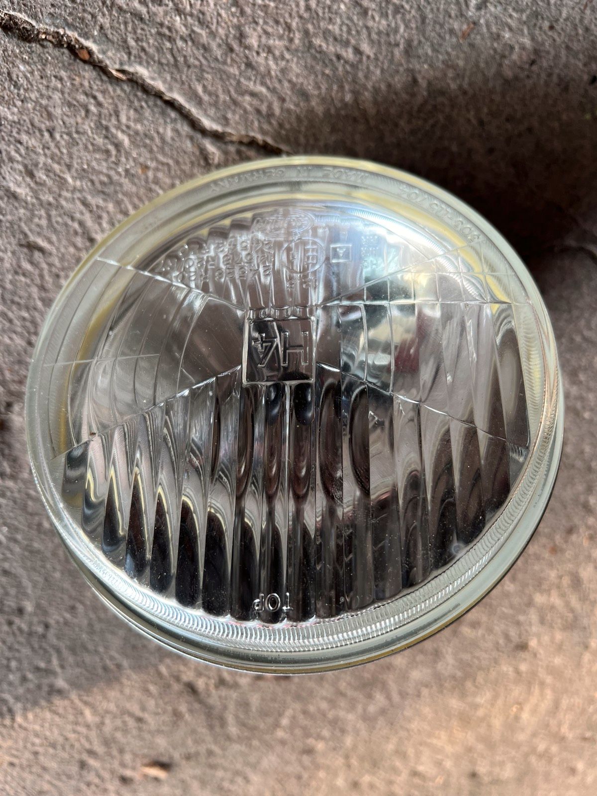

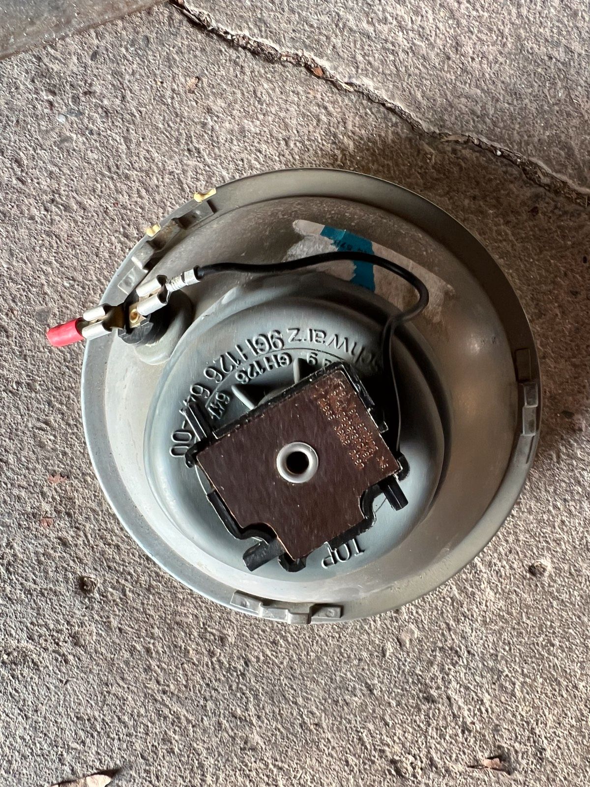

ich habe mal gehört, die Scheinwerfer von 103A1 und 103 A2 sind unterschiedlich. Was ist der Unterscheid und kann ich den abgebildeten Scheinwerfer für den A1 verwenden?

Hallo Tom,
der 103 A1 hat einen 130mm Scheinwerfer und der 103 A2 einen mit 140mm.
https://shop.heinkel-club.de/Scheinwerf ... mm/11.1771
https://shop.heinkel-club.de/Scheinwerf ... A2/11.1298

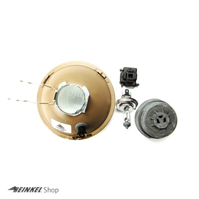

Re: Unterschied Scheinwerfer 103 A1 und A2
So sieht das Bild vom A2 aus, wenn man sich im Shop an gemeldet hat
Moin
Kann auch gut sein das am 103 A1 ( Und den Vorgängern...) der Scheinwerfertopf vom 103 A2 ist. Hat man früher wohl gerne gemacht. Umgekehrt eher
weniger.
Auch wenn dein Scheinwerfereinsatz der kleinere ist wirst du wohl Probleme bekommen den in den Chromring einzusetzen, die Haltelaschen sind dann wohl etwas zu kurz denke ich.
weniger.
