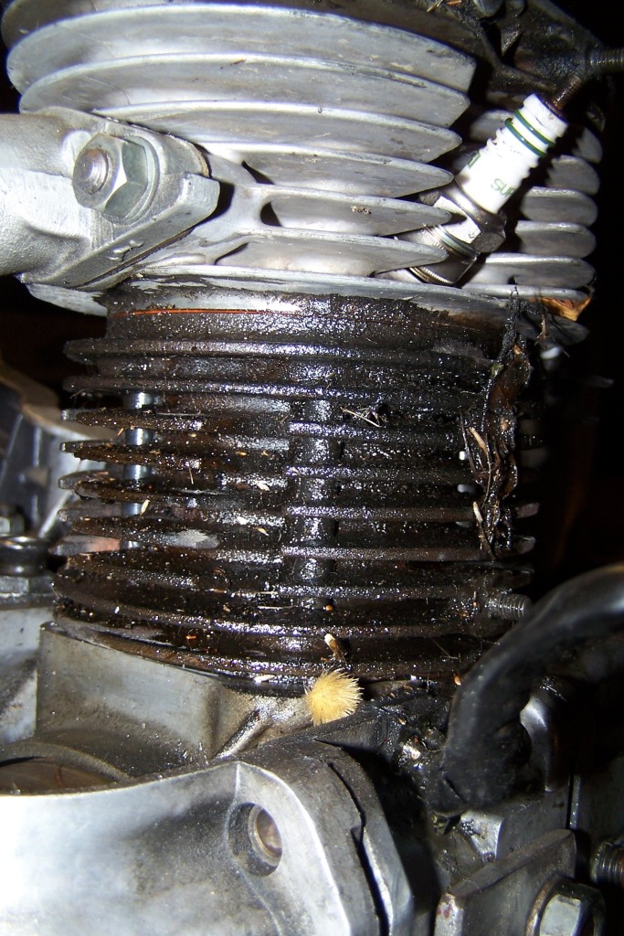

Ist allerdings das Kurbelgehäuse im Bereich des Zylinderfusses stark verölt, ist das ein Hinweis darauf, dass die Zylinderkopf-
Verschraubung Öl durchsickern lässt, das an den Zugankern herunter läuft und durch den Luftstrom des Gebläses gleichmässig
auf den Kühlrippen des Zylinders verteilt wird. In Verbindung mit Strassenstaub und sonstigem Unrat bildet sich dann ein
isolierender Belag auf den Rippen und verringert die Kühlunwirkung.
Ein Bild als Beispiel: Das nächste Hitzeproblem kann den Benzintank betreffen.
