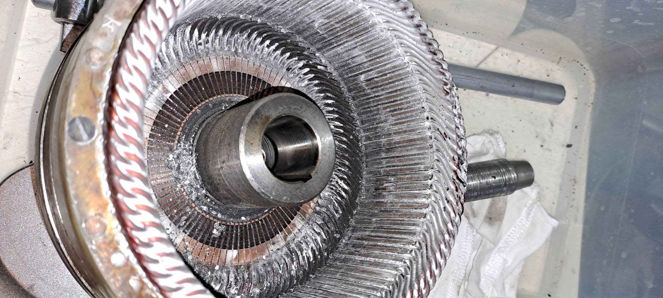

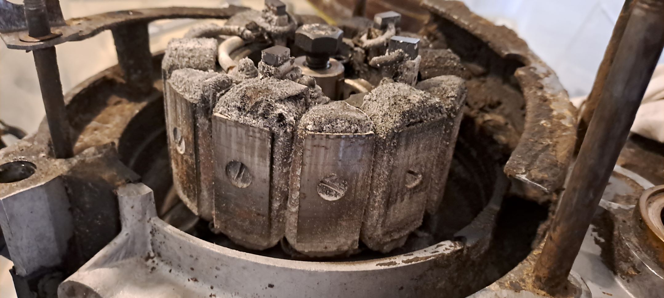

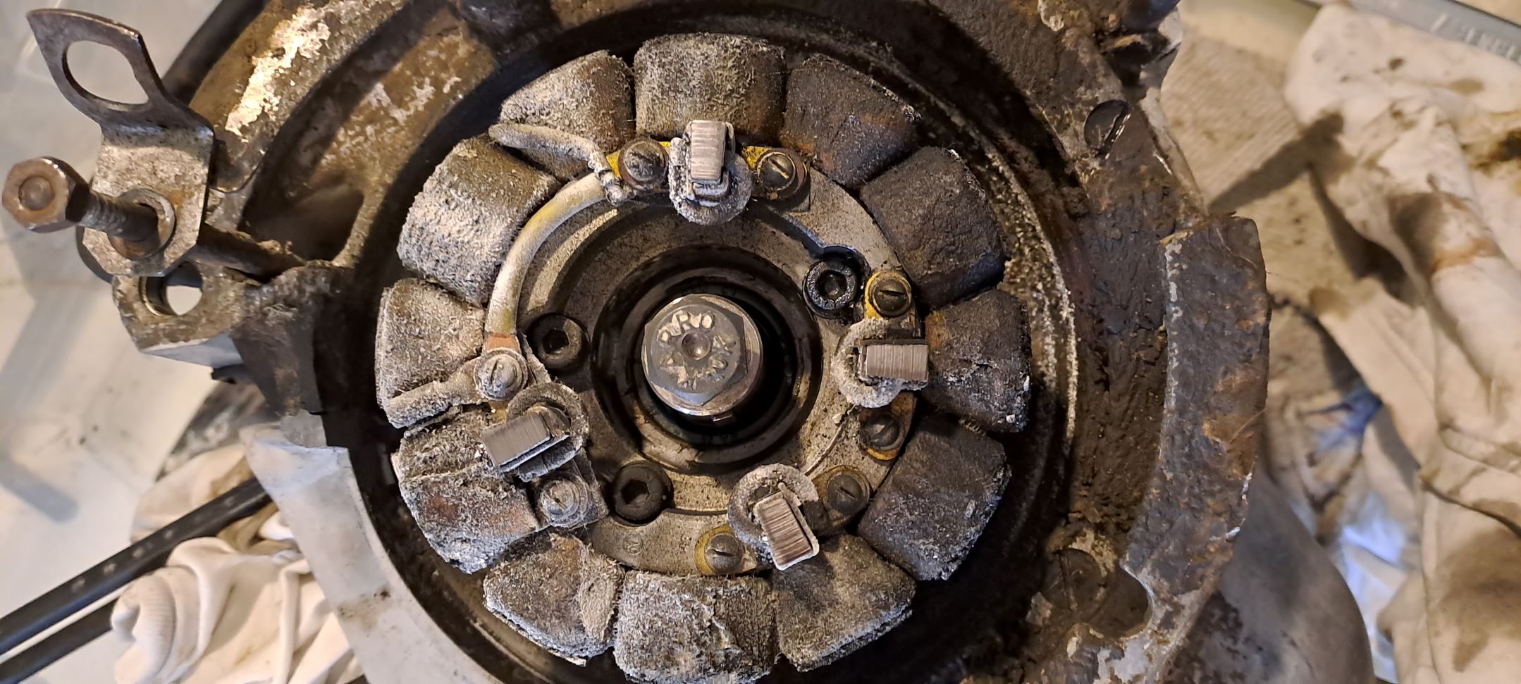

ich zerlege gerade meinen A1 Motor. Nach dem Abziehen des Rotors zeigten sich die angehängten Bilder, weisser Puder, kann auch Asche sein, oder Schimmel? Ob die Lichtmaschine vor dem Zerlegen noch funktionierte, kann ich nicht sagen, der Roller stand seit 55 Jahren.
Hat jemand schon etwas ähnliches gesehen? Besteht noch Hoffnung, Herr Doktor?
Wie immer dankbar für jeden Hinweis, Nippes

hallo,
ich würde mal mit trockener spülbürste und druckluft rangehen. könnte eventuell nur kellerstaub sein.

Kokst die ?!
Aber im Ernst, manchmal sieht Oxidation auch so aus. Ich würds mal dründlich mit Weichwasser abwaschen und nach dem Trocknen nochmal schauen.

Ich sehe keine Beschädigungen. Der Kollektor scheint auch in Ordnung zu sein.
Keine Angst, wenn du das mit Wasser sauber machst. Danach einfach in den Ofen: Den Rotor kannst du du ruhig mit 110° so 2 Stunden drinnen lassen, die Wicklung verträgt mindestens 130°. Wenn du Angst hast, dann halt weniger, aber etwas länger.
Den Stator würde ich länger mit 70° trocknen. Die Wicklungen vertragen auch 130°nur die Kabel nach Ausen werden nicht so viel aushalten.
Auf jeden Fall sieht die LIMA nicht defekt aus, nur dreckig. Selbst die Kohlen sind noch relativ gut, die halten sicher noch 5000km.

Danke für die Antworten. Ich werde die Teile also reinigen und aufbacken, Pizzastufe kommt wohl nicht in Frage?
