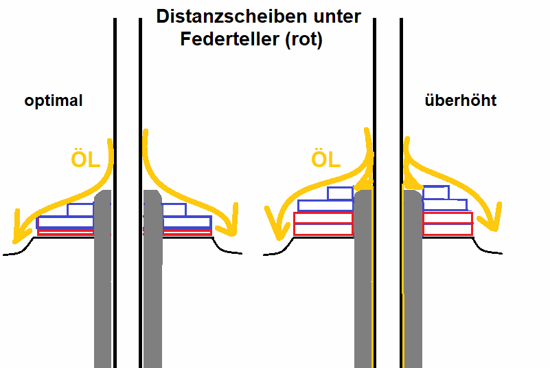

aber: Federvorspannung von Ventilstirnfläche bis Kopfauflage 35 mm (laut Montageanleitung Kabine S.26: 32-33,3 mm?!?)
Soll man hier wirklich Scheiben mit ca. 2,5 mm unterlegen?

man sollte noch etwas Wichtiges berücksichtigen.
Oft wurden gerade in der "schlechten Zeit" Zylinderköpfe mit "artfremden" Ventilen bestückt (VW, Opel...) :?
Um aber die vorgegebene Federvorspannung einzustellen, ist es wichtig, dass an diesen Ventilen auch das Mass X (Bild)
mit den Original-Ventilen identisch ist !
Ich habe ein paar alte Ventile aber auch Nachgefertigte vom Shop gemessen und an diesen beträgt das
Mass X = 4,2 mm . +/- 0,1 mm
Weicht dieses Mass X vom Original ab, muss das Stichmass entsprechen angepasst werden !
Entscheidend für die Federvorspannung ist das Mass T
ALLERDINGS:
Wird duch Distanzscheiben der untere Federteller zu hoch gehoben, kann sich über der Ventilführung leicht
Motoröl ansammeln und Am Ventilschaft nach unten sickern :(
Die alten, extrem unterschiedlich hohen Federn würde ich nicht mehr verwenden :?

das mass X ist bei mir tatsächlich 7 mm, also passt die vorspannug ohne unterlegscheiben. würde aber gerne diese ventile beibehalten.
