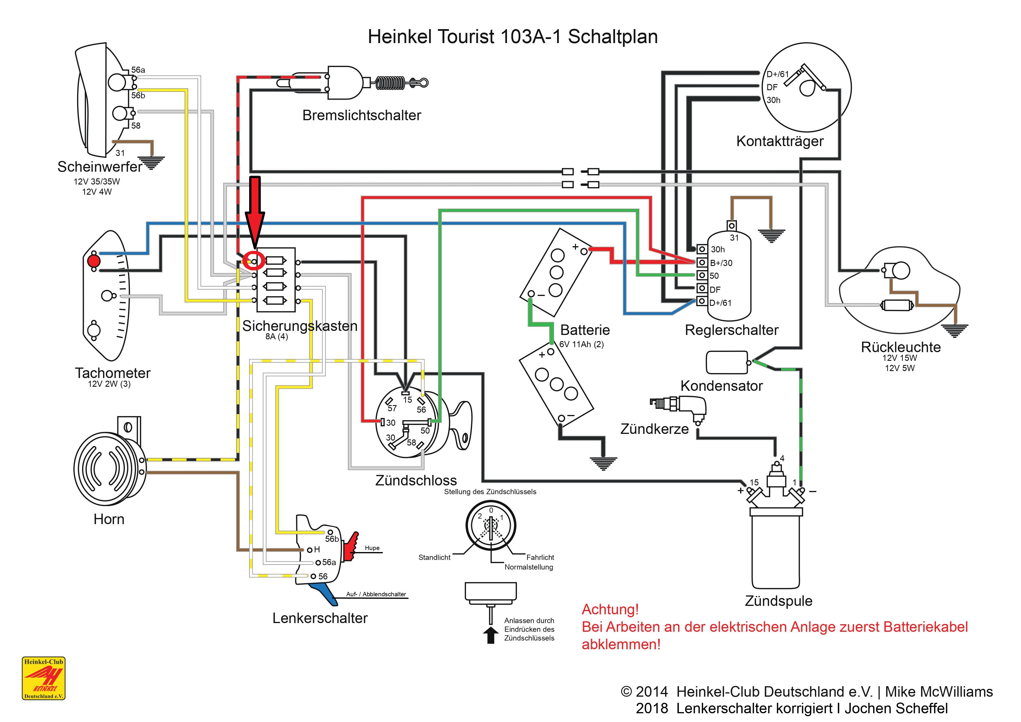

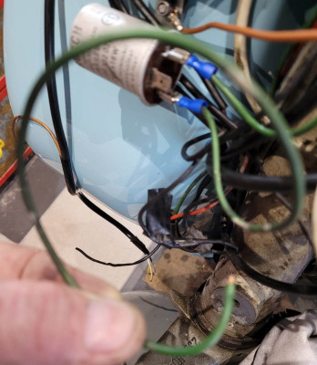

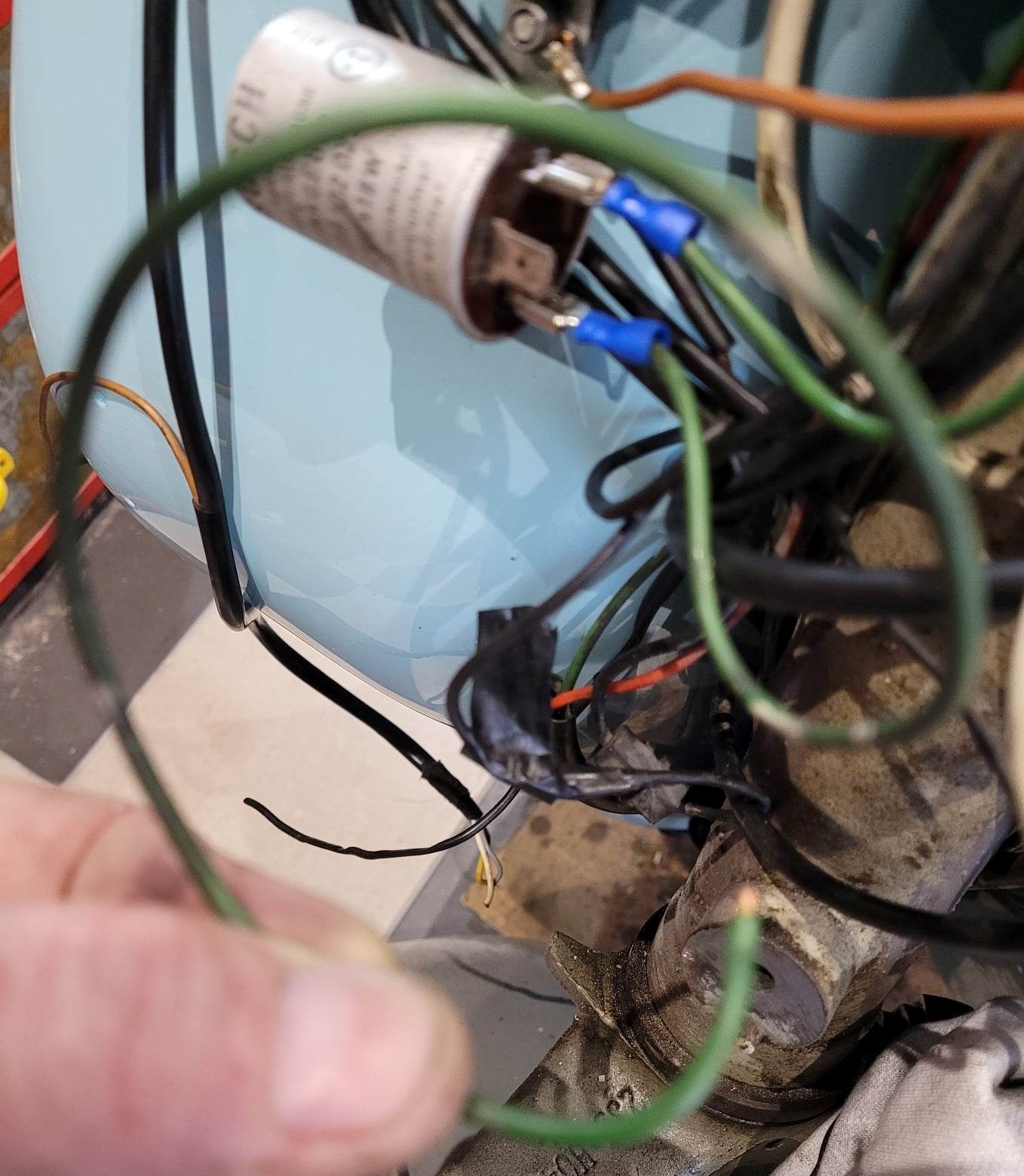

Ich habe am Blinkgeber (Klemme 15) ein loses Kabel (grün), bei dem ich nicht weiss, wo ich es anschließen muss.
Vom Anschluss 54 geht es zum Blinkerschalter, wo dann die jeweiligen Blinker angesteuert werden,
Im A1 Schaltplan ist noch kein Blinkgeber eingezeichnet.
Lieg ich mit meiner Vermutung richtig, wie im Schaltplan eingezeichnet (roter Pfeil)?

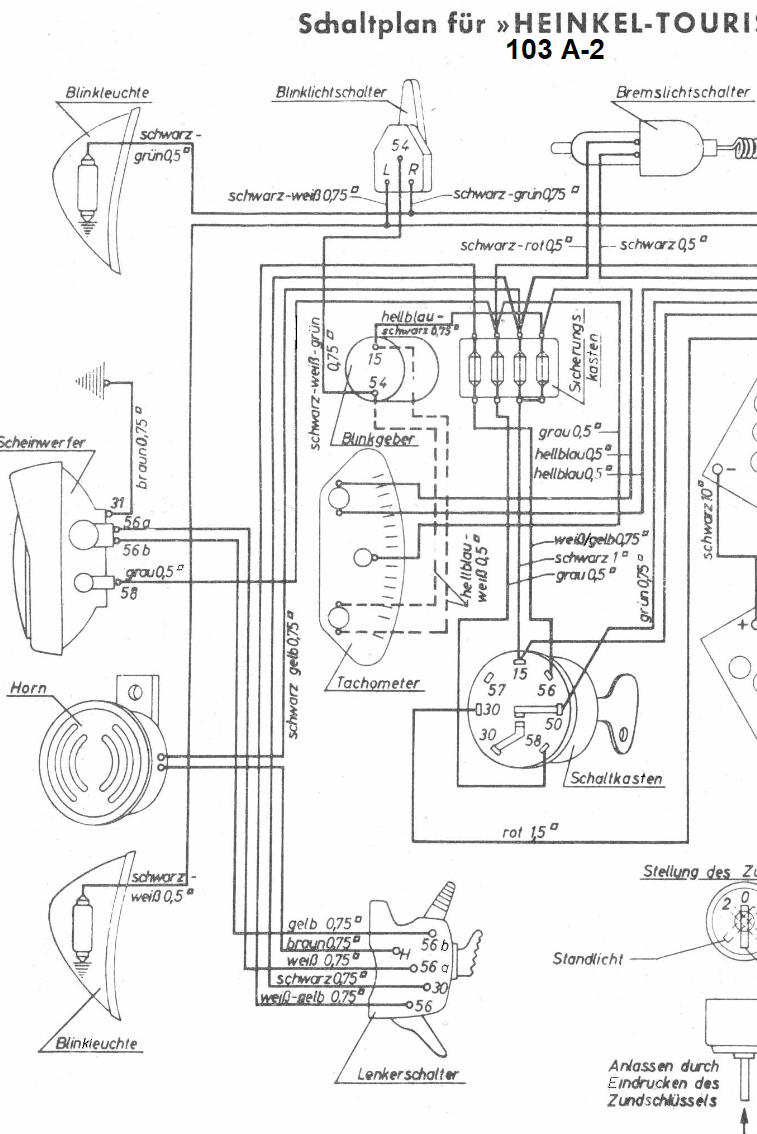

Als ich meinen 103A0 mit Blinker ausgerüstet habe, hab ich den Schaltplan vom A2 zur Hilfe genommen und die Leitungen wie dort am Sicherungsverteiler angeschloßen.
Alternativ noch eine zusätzliche Sicherung dazu bauen.

Klemme 15 ist geschaltetes Plus vom Zündanlaßschalter.
Mockawilli hat geschrieben: 19.01.2023, 17:52 Lieg ich mit meiner Vermutung richtig, wie im Schaltplan eingezeichnet (roter Pfeil)?
Das kannst Du da abgreifen, wo Du es eingezeichnet hast.

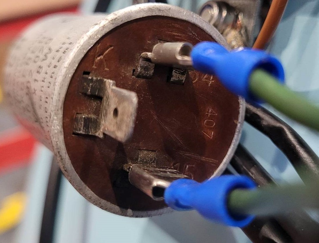

Servus Jan,
da an Deinem Blinkgeber noch der Anschluss "K" (wie Kontrolle) verfügbar ist, würde ich versuchsweise von hier
eine Leitung zur Kontrollleuchte legen und eine Masseleitung extra dazu.
Sollte das nicht funktionieren, dann mach`es so wie auf dem Schaltplan für den A-2:
Vom Blinkgeber Kl. 15 eine Leitung zur Kontrolle und von Kl. 54 eine leitung zur Kontrolle.
Eine Masseleitung zu Kontrolle entfällt dann natürlich und der Steckplatz "K" am Geber bleibt frei.
Der runde Blinkgeber mit Metallgehäuse benötigt Masse über sein Gehäuse !

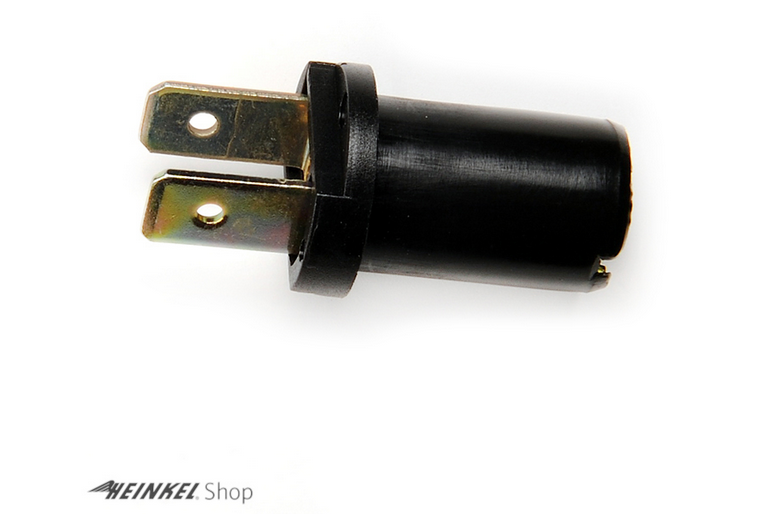

Du musst für Deinen Tacho die isolierte Lampenfassung für die Blinkkontrolle nehmen !
(Identisch mit der Lade-Kontrollleuchte)
Strom bekommt es über Kl.15 (Geschaltetes +), Masse bekommt es über die Leitung, die zum Blinkerschalter
und von da aus jeweils zu den Blinkern führt :idea:
(Ähnlich wie bei Ladekontrollleuchte. Polung an der Lampe ist egal)

Und hier noch ein Auszug aus dem Schaltplan 103 A-2, der in der Montageanleitung "103 A-2 Schwinge" zu finden ist:
