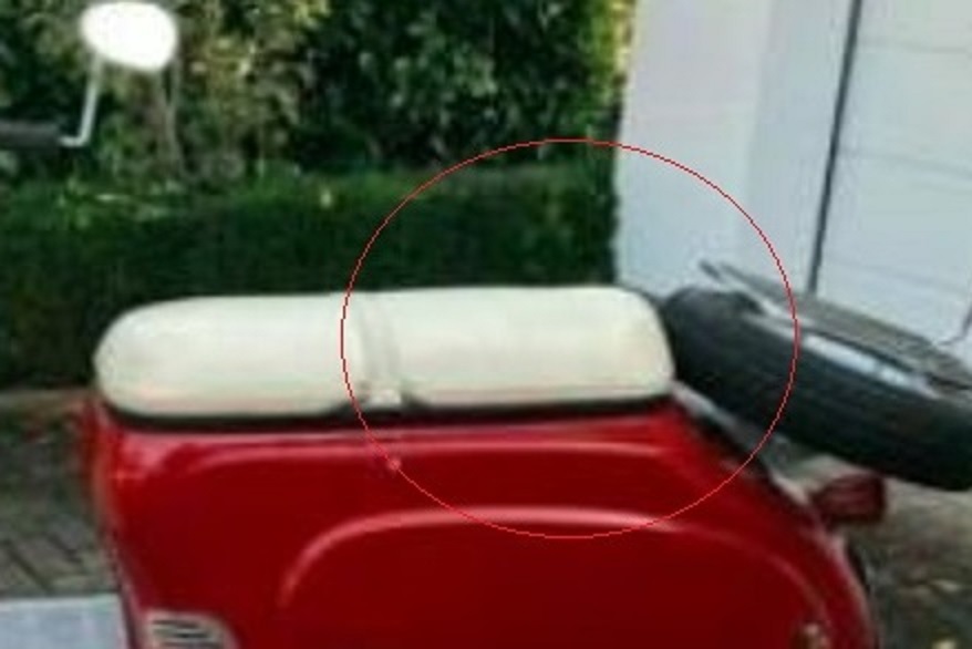

Re: Sitzauflage / Sitzhöhe anpassen
Glaube es gibt niemand auf der Welt, der ernsthaft erwogen hat, sich an so einem Gurt festzuhalten. Vorschriftendeutschland
ist nicht nur in Deutschland so. Auch hier in der Schweiz brauchst du den Riemen. Durfte gerade an einer 55er Vespa Farm Basso den Haltebügel montieren, damit die alte Dame durch dir MFK (Tür) kommt.Rued hat geschrieben: 15.01.2023, 13:50 Glaube es gibt niemand auf der Welt, der ernsthaft erwogen hat, sich an so einem Gurt festzuhalten. Vorschriftendeutschland![]()
Curdin

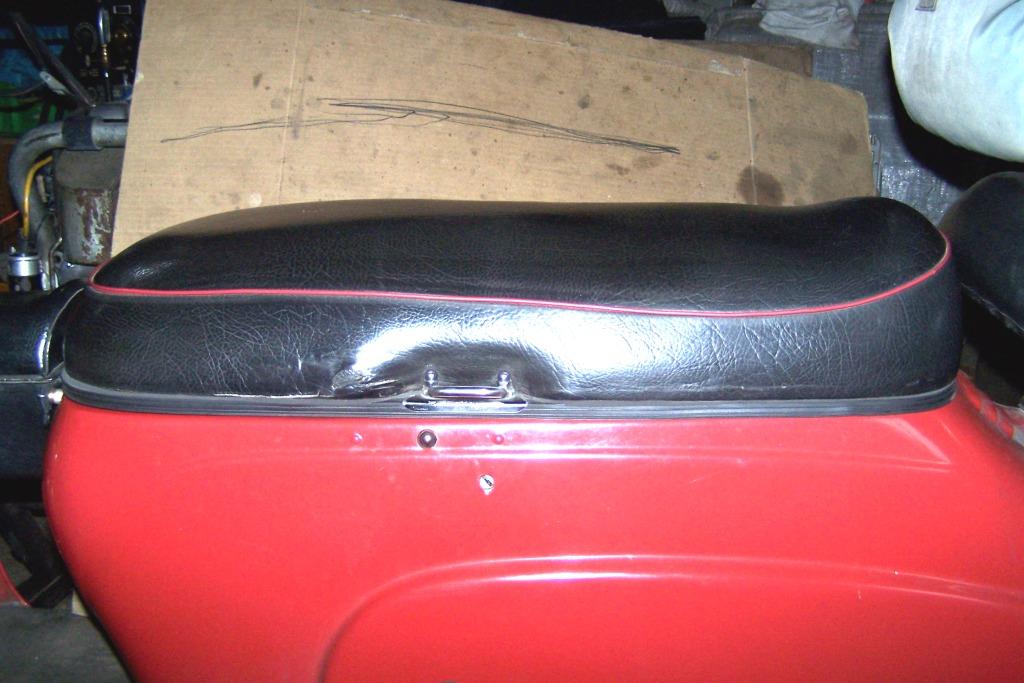

Lampe unten mit Sitzbank?
Weiß jemand die Shore Härte vom Club-Schaumstoffkern?
