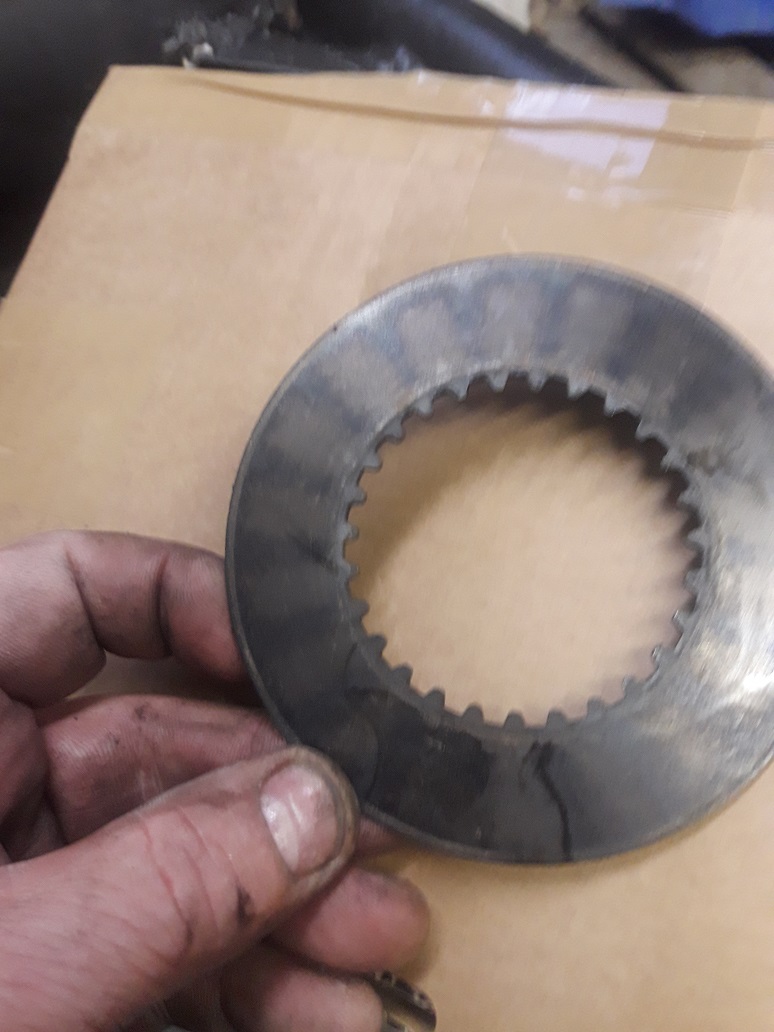

Also heute Kupplug zerlegt:
Hoffe man kann alles auf den verkleinerten Bilder erkennen.
Zusehen ist ein verfestigter Ölabdruck und in den Spalten der Lamellen Ablagerungen. Und es riecht sonderbar.
Bremsenreiniger zeigte keine Wirkung. Mit einem Pett hab ich die Kontakt Fläche sauber bekommen. Das Öl klebt nun im Pett.
