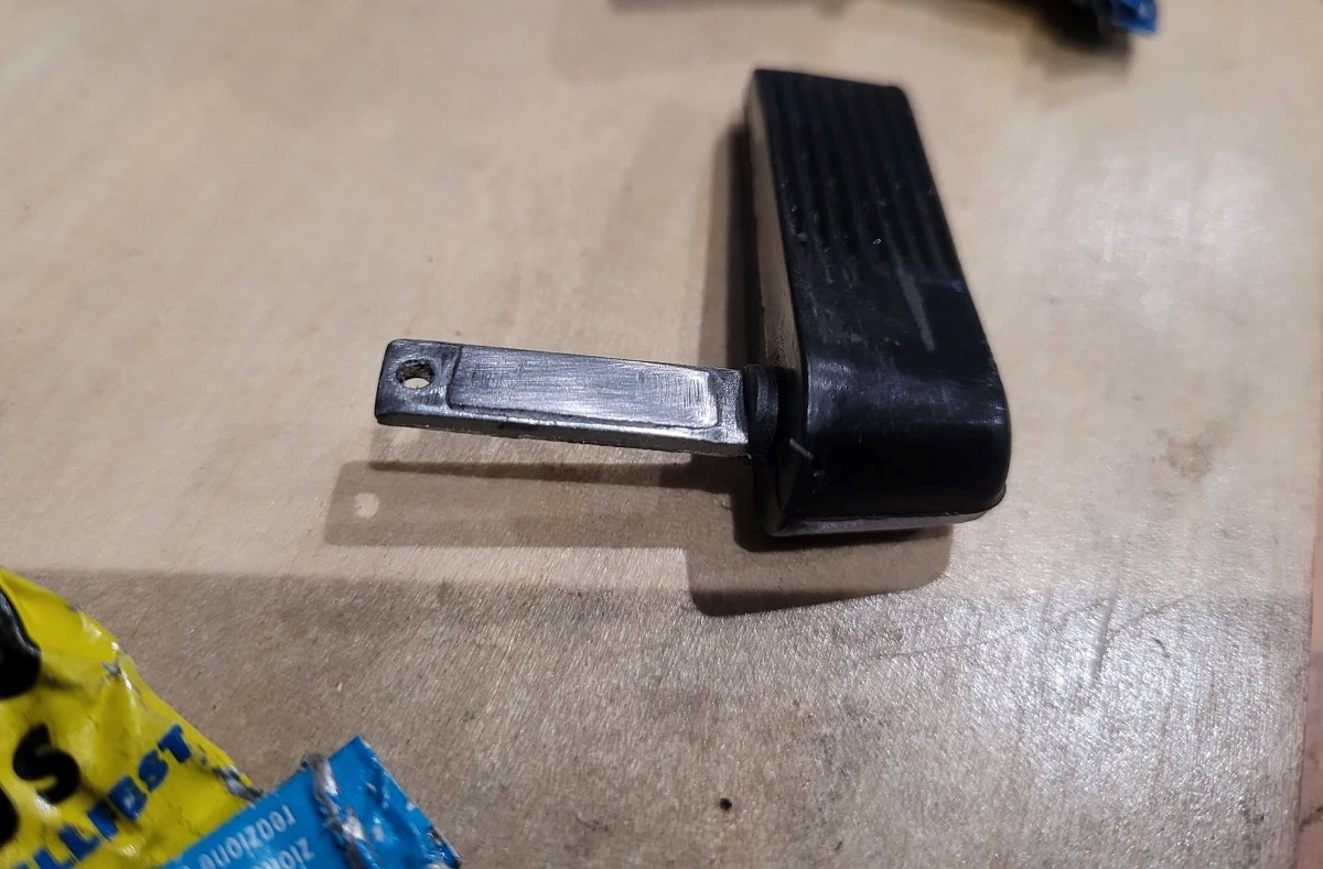

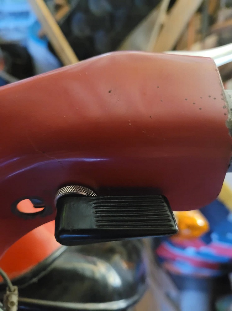

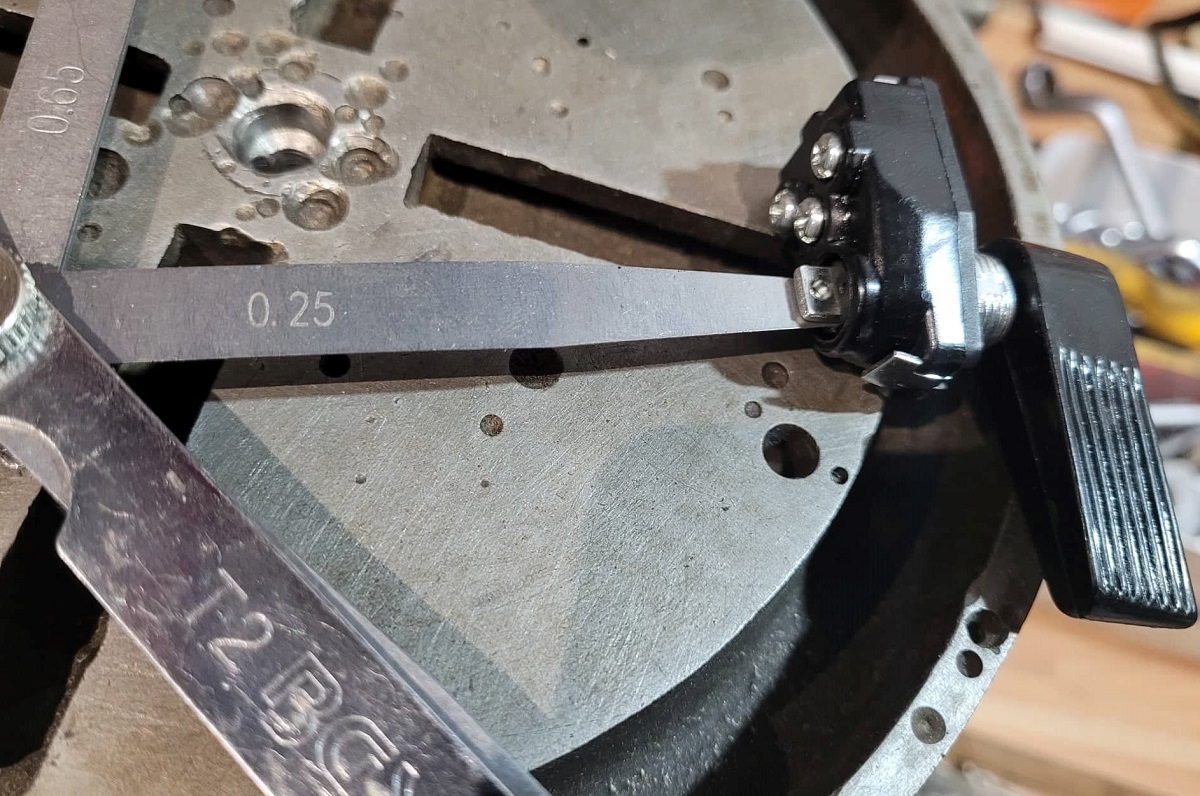

ich habe einen neuen Blinkerschalter durch einen alten Kippschalter ersetzt.

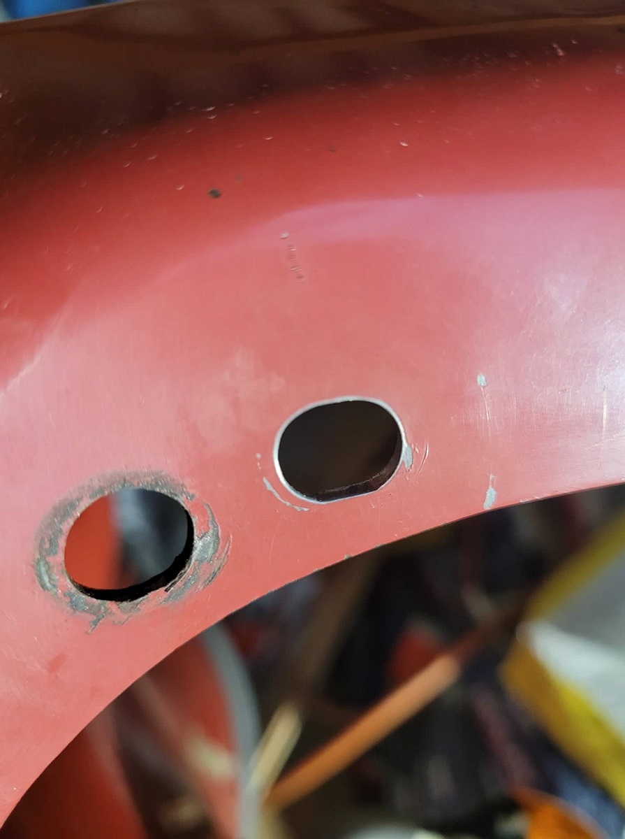

Habe ihn vom Abstand dann gleich so angepasst, dass er vom Gasgriff optimal zu erreichen ist.
Das alte Loch wird zugeschweisst und irgendwann wird der Roller auch mal komplett neu lackiert.
Da der neue Schalter etwas zu viel Spiel hatte, hab ich ein 0,25mm Plättchen geopfert und aufgeklebt.
Jetzt wackelt nix mehr.

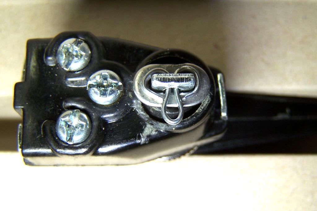

Wer sich aber darüber ärgert, dass bei den neuen Blinkerschaltern das Axialspiel des Hebels im Schalter sehr groß ist,
der drückt sich im Schraubsock eine 4er U-Scheibe oval und legt sie zwischen Schalter und (gekürzten) Splint

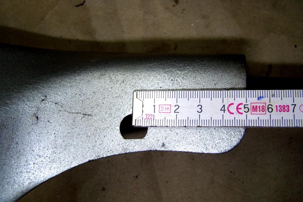

Und hier noch für diejenigen, die die originale Stelle des Schalters am "ungelochten" A-1-Lenker suchen:

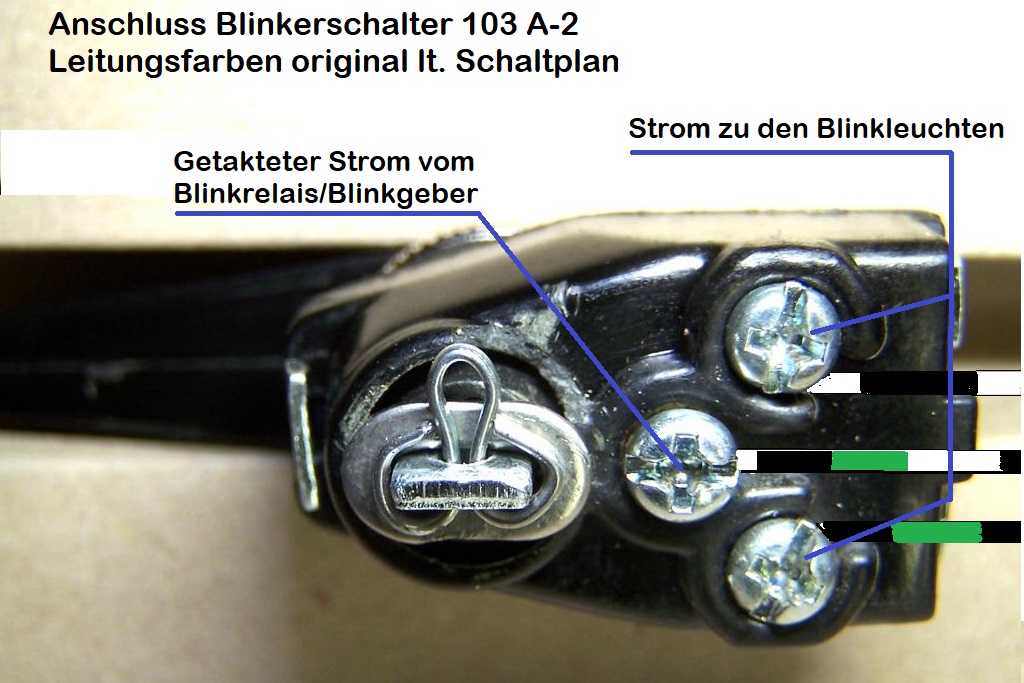

Bei der Gelegenheit gleich noch die Frage zum Anschluss.
Die mittlere Klemme am Schalter ist der Masseanschluss und linke+rechte Klemmen sind jeweils die Blinkerpaare oder?
bei dem derzeitigen Schmuddelwetter überbrücke ich gern a mal die Zeit mit basteln, bevor es dann wieder auf die Rennstrecke geht
- Beiträge: 3480
Re: Blinkerschalter versetzt
Lieber Jan,
Masse gibt`s beim Blinkerschalter nicht !!!
Der Schalter leitet den getakteten Strom vom Blinkrelais/Blinkgeber (mittlere Schraube) nach links oder rechts
zu den Blinkern weiter
Masse bekommen die Blinker direkt von einer Masseleitung oder einfach über die Karosserie.
Unten noch eine Abbildung mit den original Leitungsfarben lt. Schaltplan für den 103 A-2
Ach klar, genau du hast natürlich recht, bei nem Schalter wird ja nur die Phase geschalten, ausser der Schalter selbst ist beleuchtet.
Danke für das Anschlußschema
