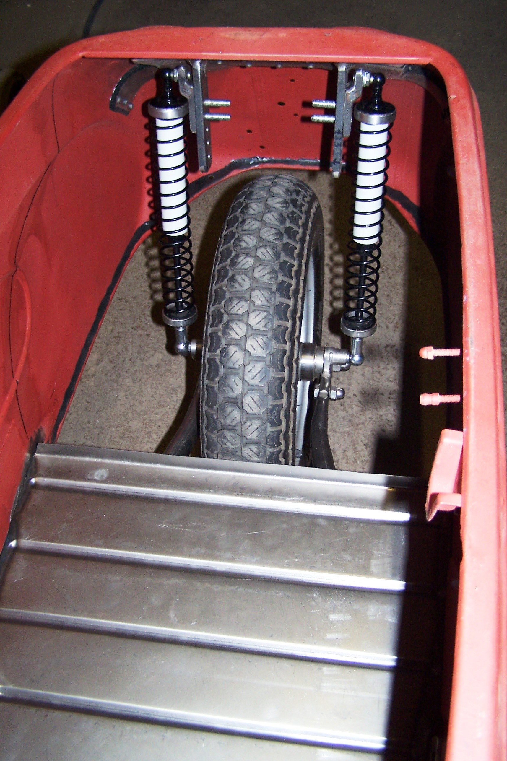

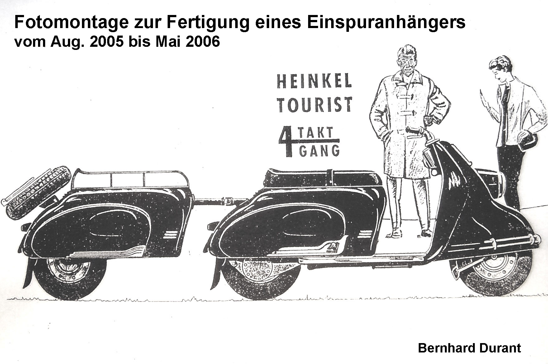

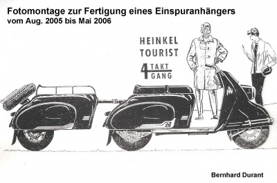

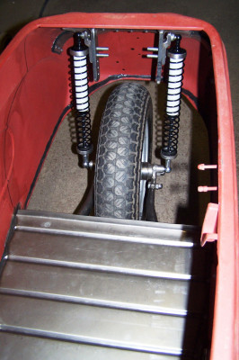

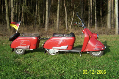

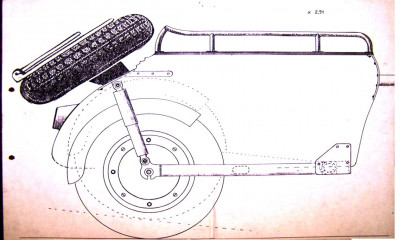

hier mal ein paar Anregungen:
Meine erste Ansichtsskizze

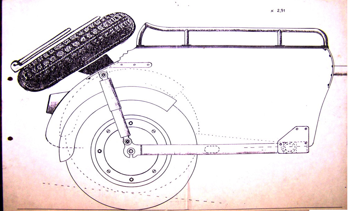

Die erste Detail-Zeichnung
Federung mit Radführung

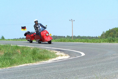

Kurvenlage

Re: Anhänger für den Roller aus einem zweiten Heinkelroller
Servus Wolfgang,

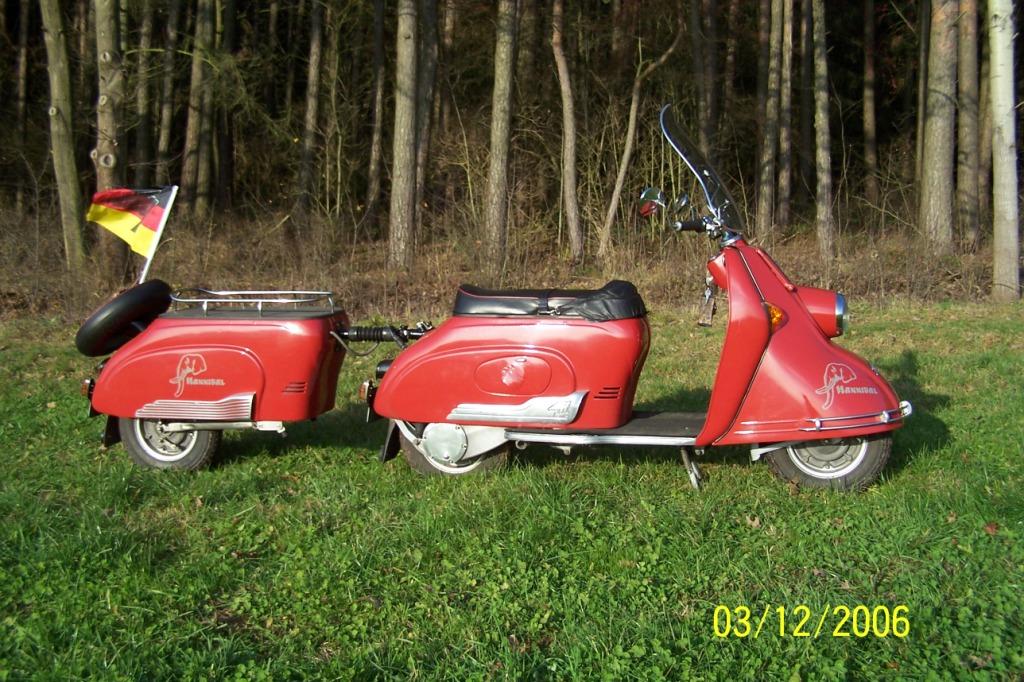

meinen roten Einspuranhänger habe ich selbs konstruiert und in die Tat umgesetzt.
Er wurde einer Einzelabnahme unterzogen und ist nur in die Papiere EINES Zugfahrzeugs eingetragen.
Versicherung und Steuer fallen dafür nicht an.
Ich muss aber vorausschicken, dass ich Metallbauer bin und mir viele Möglichkeiten der Metallbearbeitung
zur Verfügung stehen :wink:
Ich habe noch weitere Detail-Fotos, die ich Dir gerne per E-mail zukommen lasse.
Meine Tel.-Nr. und E-mail Adresse findest Du auf der Seite des Heinkel-Clubs unter Club / Service Partner PLZ 95517
tourist.rollers............

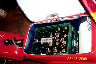

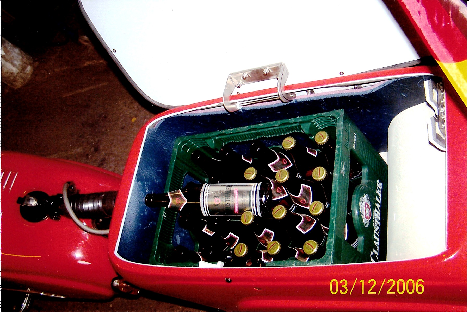

Kofferkasten 10 cm verbreitert um eine Bierkiste unterzubringen
Hier noch ein Foto von meinem fertigen "Gespann":
