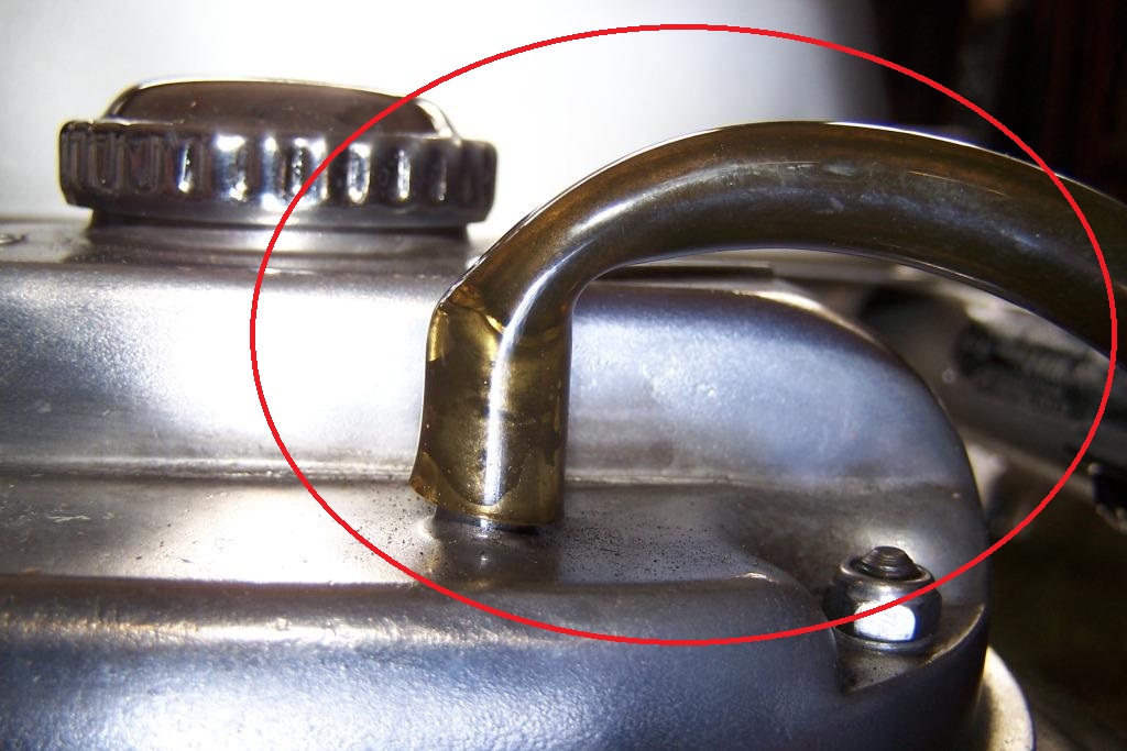

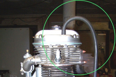

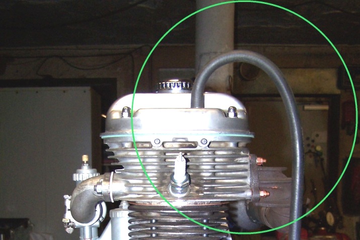

Deutlicher wirkt sich Ölverlust durch die Luftverdrängung des Kobens und der Verbrennungs-Gasdruck über verschlissene
Kolbenringe ("Blow By-Gase") in das Kurbelgehäuse auf alte Wellendichtringe aus
Besonders dann, wenn die Entlüftungsbohrung im Ventildeckel zu eng ist (bohre ich immer auf 6 mm auf) und der Schlauch
dazu auch noch abgeknickt ist

Wie auch Stephan schon schrieb: Ein bisschen zu viel Öl wird auf intakte Wellendichtringe kaum Auswirkungenn habenich hatte nur ein bisschen Angst ob es nicht durch die Simmerringe z.B. in die Lima drückt.

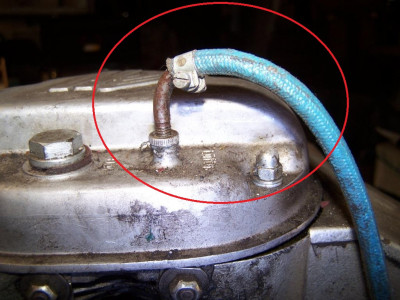

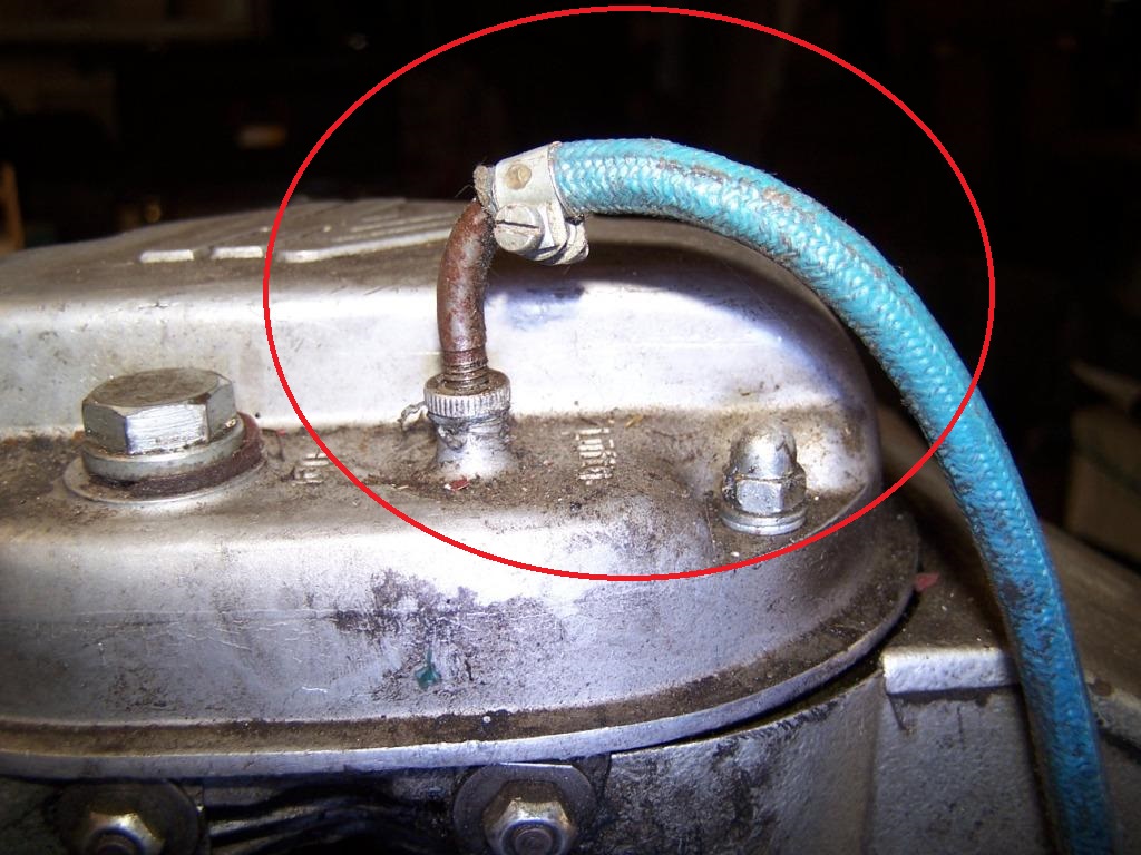

Re: Ölstand zu hoch, was passiert?
Das leidige Thema Entlüftungsschlauch. Auch bei meinem war der neue Schlauch nach einem Jahr abgeknickt. Hab den ersten mit Draht und Kabelbinder versucht zu stabilisieren, alles ungut. Neuer Versuch ist jetzt eine Feder über den Schlauch. Myl schon ob das auf Dauer funktioniert. Federinnendurchmesser ist knapp 0.5mm größer als der Schlauch. Schlauchbinder muss auch noch dran. Das Schlauchende mündet in eine kleine Plastikflasche.
Grüße Hans
