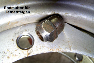

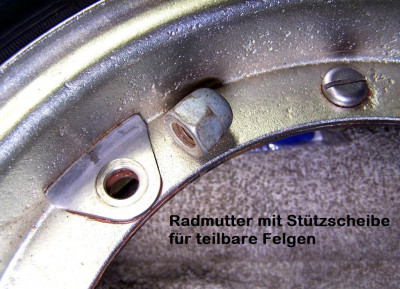

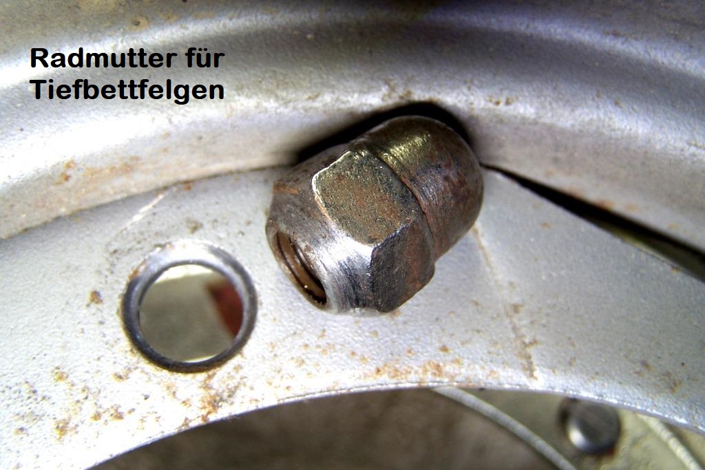

Zu den Radmuttern:
Wenn Du die Bohrungen in der 4-Loch Tiefbett-Felge genau anschaust, sind diese auf der Ventilseite angesenkt, daraus ergibt sich
dann auch, dass Muttern M10 x 1,5 (Normalgewinde) 8.8 mit einem konischen Ansatz verwendet werden die die Felge auf der
Bremstrommel zentrieren
Hast Du jedoch teilbae 5-Loch-Felgen, was bei dem Baujahr sein kann, dann müssen zumindest am Hinterrad sogen. Stützbleche
unter die handelsüblichen Hutmuttern M8x1,25 (Normalgewinde) 8.8 gelegt werden.
Achtung! Anziehdrehmoment ist bei diesen M8er Radschrauben nur max. 30 Nm ! Wurde der Roller mal auf teilbare 4-Loch-Felgen umgerüstet, dann werden hier auch handelsübliche Hutmuttern M10x1,5 (Normalgewinde)
8.8 und (zumindest am Hinterrad) entsprechende Stüzbleche verwendet.
Das Anziehdrehmoment der M10er Muttern und der Vorderachse beträgt max. 60 Nm
Wer an den angesenkten Bohrungen der Tiefbettfelgen flache Bund- oder Hutmuttern verwendet, der muss lebensmüde sein

Zu den Radmuttern:
