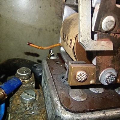

Das Kabel ist definitv ab
Ich habe das Problem gefunden.

dieses abgebrochene Kabel führt zum Gehäuse (Masse) und soll den Stromkreis der Starter-Spule schliessen :idea:
Dadurch funktioniert zwar der Elektrostarter nicht mehr, mit dem Zündfunken hat das aber überhaupt nichts
zu tun :?

Wie oben schon erwähnt, hat der Spannungsregler (Dein Foto) nichts mit der Zündung zu tun.
Es sei denn, er ist defekt oder die LIMA bringt keine Ladespannung. Dabei muss aber auch die Batterie leer sein.
Dein Kabelbruch betrifft aber nur das Starter-Relais und nicht die Spannungs-Regeleinheit (in Fahrtrichtg. links davon)
Mit ordentlicher Batterie wird die Zündung immer mit Strom versorgt :D auch wenn Regler und LIMA defekt sind :idea:
was bedeutet es liegt an der Elektrik in diesem Verteiler, oder?
NEIN !
So ein Regler ist ein sensibles Teil ! Wer sich damit nicht auskennt, sollte daran nichts verändern !
Kabel anlöten ist O.K., wenn das nötige Equipment und die Erfahrung vorhanden sind :wink:

Dann liegt es am Kabel, denn die Batterie hat Spannung. Was ich erstaunlich finde ist dass der Anlasser trotz des abgerissenen Kabels funktioniert hatte, aber das war vermutlich durch das Gehäuse festgeklemmt, sodass es noch hält.
