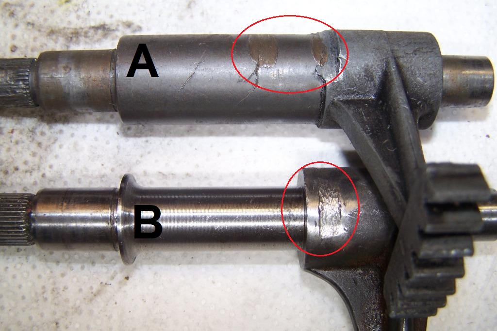

Tritt dieses Geräusch auch beim plötzlichen Hochdrehen des Motors in Leerlaufsellung des Getriebes auf, kann es nur die
Primärkette und/oder deren Ritzel/Kettenrad betreffen.
Beim 103er Motor hätte sich das schon längst durch Schleifgeräusche über dem Schaltsegment bemerkbar gemacht :idea:
Der 102er Motor hat sowas aber nicht :wink:
