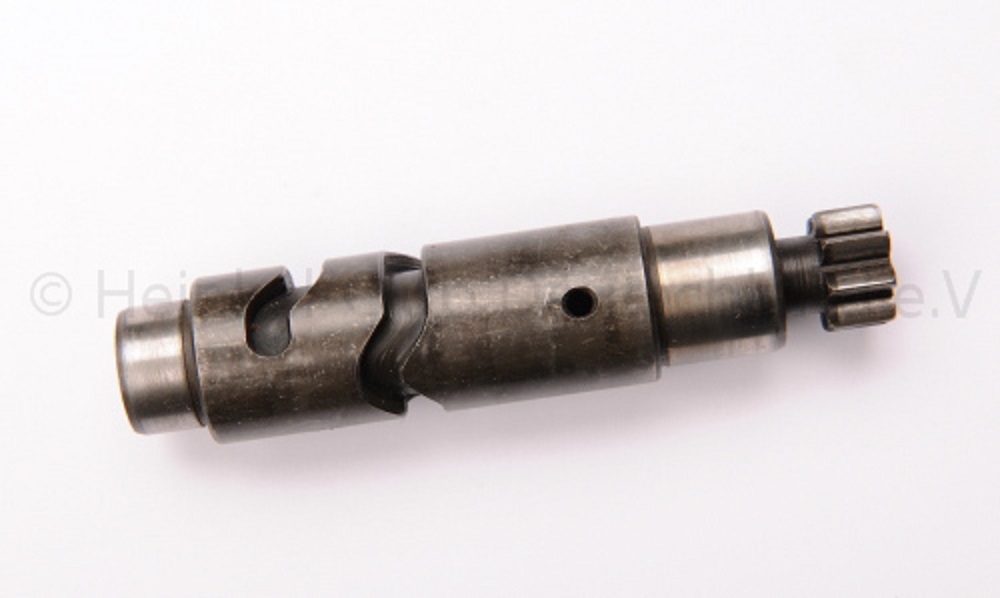

meines Wissens gibt es die A-0-Schaltwalze mit den Rastnuten im Heinkel-Shop schon lange nicht mehr :(
Stattdessen wird für den A-0-Motor die ungerastete vom A-1/A-2 angeboten.
Wenn Du auf der A-0-Preisliste die Artikelbezeichnung anklickst wird Dir dieses Bild gezeigt :
Einzeln sind diese A-0-Schaltwalzen bei E-bay & Co äusserst selten zu bekommen, komplette A-0-Getriebe jedoch

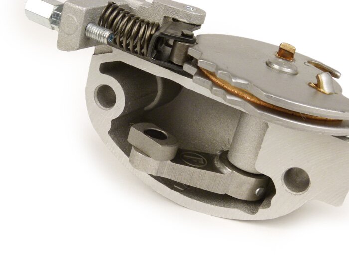

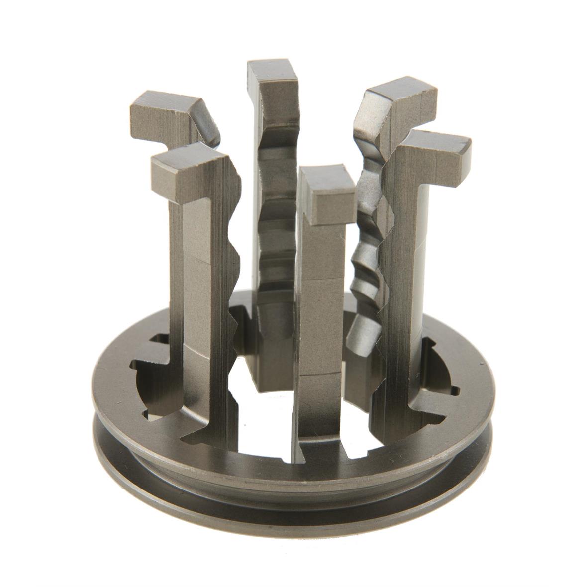

Alle Blockmotoren die ich kenne haben die Schaltindizierung immer direkt am oder im Getriebe. Es kann nur von Vorteil sein, nicht über einen ausgeleierten Schaltgriff, Kegelräder, zwei lockere Züge auf eine Wippe mit einem Arm, der ein Zahnsegment trägt auf ein kleines Ritzel anzusteuern, das dann die Schaltwalze dreht.
Beispielhaft hier einmal Vespa LF, da ist der Index fest am Schaltarm, der unmittelbar das Schaltreuz bedient.
Und einmal Lambretta, woe die Schaltklaue, die die Gänge rastet das Indexelement selber darstellt. In den Rasten sitzt eine Feder und zwei Kugeln.
Und die beiden sind Ziehkeilgetriebe, d.h. an sich schon präziser als Schieberadgetriebe.

Servus Pema,
Wenn Du mit einem weichen angespitzten Stab (Alu, Kupfer u. dergl.) durch die Gehäusebohrung leicht
auf die Schaltwalze drückst und dabei die Gänge durchschaltest, spürst Du, ob die Schaltwalze die
benötigten 5 Rastkerben besitzt :wink:
Der originale A-0 Raststift mit 12 mm ist aber für ein A-2-Motorgehäuse zu dick :?
Nach einer einzelnen Schaltwalze wirst Du ewig suchen.
Manchmal werden zwar einzelne Getriebeteile angeboten, i.d.R. aber vom A-1/A-2 :(
Nur für eine A-0 Schaltwalze hab`ich mal ein komplettes Getriebe für 80,- € gekauft :wink:
Ich war auch schon mal d`ran, einen Werkzeugmacher aufzutreiben, der mir anhand einer originalen
Schaltwalze die Kerben exakt passend in die "glatten" Walzen fräst.
Das ist aber leider wieder im Sande verlaufen :cry:
