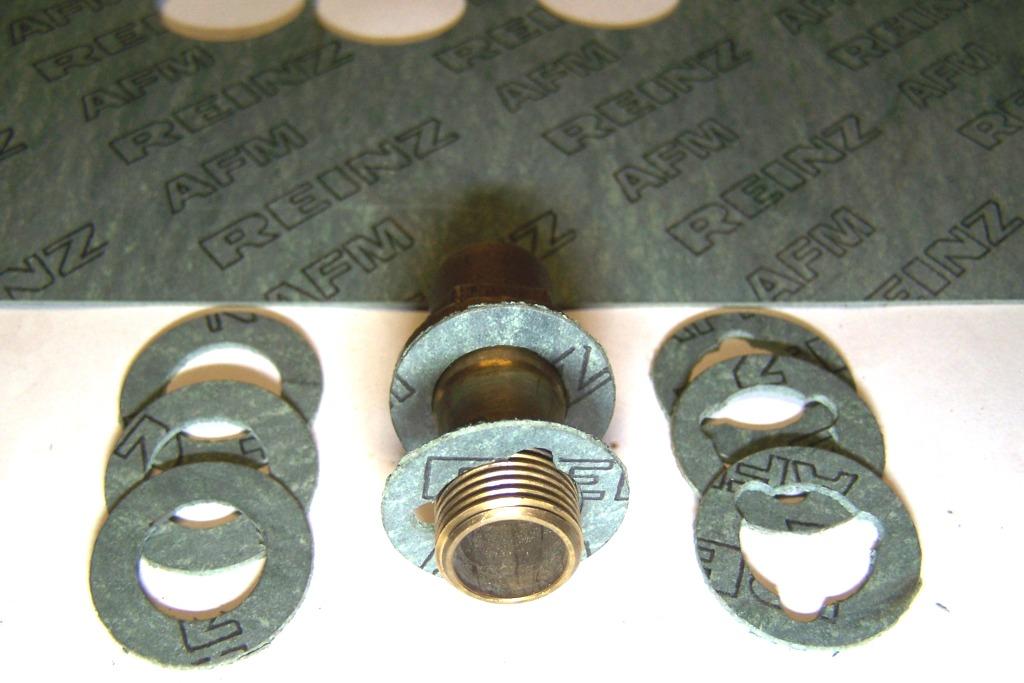

Hallo Heinkelfreunde, kurze Frage bezüglich meines Bing vergasers. Ich habe der Verbindung zur Schwimmerkammer zwei neue Dichtungen gegönnt. Ich meine die roten Papierdichtungen. Leider ist das nicht mehr so ganz dicht und näßt leicht.Dichtflächen sind sauber und ohne Kratzer. Quellen die Dichtungen nach einer Weile auf, oder ist da was im argen.Ich will die Messingschraube auch nicht zu brutal anziehen. Eine Dichtung ist rund und eine hat halbrunde Einkerbungen. Was kann ich da machen...?

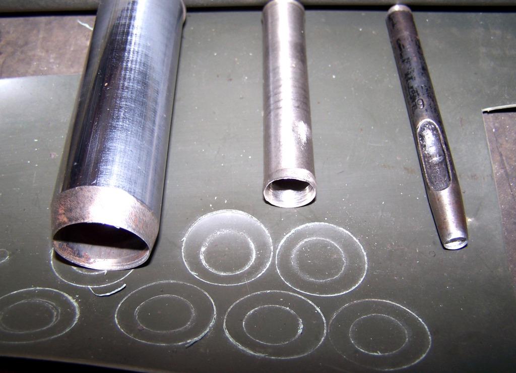

- Erst einmal schauen ob sich ohne Dichtungen die Abschlussschraube weit genug in das Gehäuse eindrehen lässt.
- Wenn es nicht sehr nässt; Diese "Fiber-Dichtungen" quellen nicht auf, es hilft aber oft, die Verschraubung
nach ein paat Tagen nochmals "beherzt" nachzuziehen
- Wird es partout nicht dicht, habe ich mir aus etwas weicherem, kraftstofffestem Dichtungspapier (1 mm dick)
diese Dichtungen selbst gestanzt

super gemacht, meinen Respekt!
Welcher Dichtstoff ist das genau? Gibt ja etliche Reinz AFM - Varianten.
Zeig mal ein Foto Deines Stanzwerkzeugs!

Ja wirklich Top. Haben die Einkerbungen bei der einen Dichtung eigentlich einen Sinn? Welche muß eigentlich wo hin??

@ ILO-Dienst
Das Dichtungspapier stammt aus einem Set, das ich mal vor Jahrzehnten gekauft habe.
Es steht nur "REINZ AFM" d`rauf
Habe gestern auch noch recherchiert und herausgefunden, dass der einfachste AFM-Dichtstoff
schon benzin- und ethanolbeständig ist.
Und hier mein "hochkompliziertes" Stanzwerkzeug: .

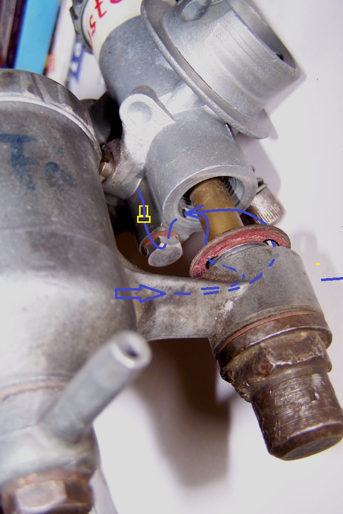

@ Jan
Diese drei Ausklinkungen in der oberen Dichtung sollen gewährleisten, dass genug Benzin
am Gewinde vorbei zur Leerlaufdüse (gelb) gelangt
Würde die Dichtung zu eng am Gewinde anliegen oder gar in das Gewinde gepresst werden,
Könnte u.U. zu wenig Benzin an der LL-Düse ankommen
Der Zufluss zur Hauptdüse ist über die Bohrungen zwischen den beiden Gewinden der Abschlussschraube
durch die Dichtungen nicht behindert
