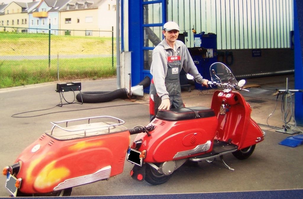

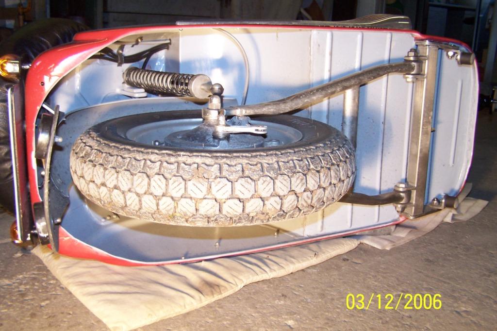

Meinen Einradanhänger habe ich vor 15 Jahren aus einem Kofferkasten selbst konstruiert,
gebaut und vom TÜV begutachten lassen
Kofferkasten zur Aufnahme einer Bierkiste um 10 cm verbreitert und die verwendete
Vorderradnabe über Schiebeverzahnung auflaufgebremst.

das wichtigste ist, einen Prüfingeneur zu finden, der Oldtimern und durchdachten und gut ausgeführten
Konstruktionen offen gegenüber steht !
Dann kam die Kontaktaufnahme und die Unterbreitung des Vorhabens und die Möglichkeiten/Bedingungen
der Ausführung

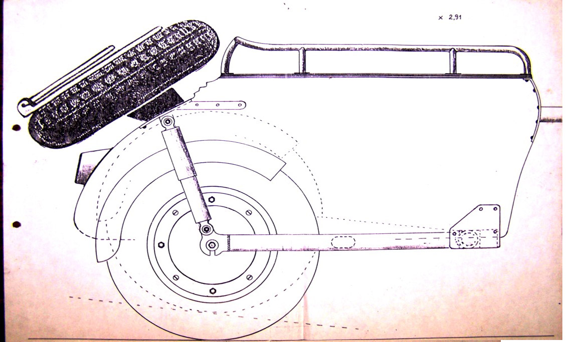

Meine Zugmaschine und ein Konstruktionsplan von dem Projekt war erst einmal das wichtigste für die erste
Besprechung. .
Vor dem Lackieren erfolgte dann die Abnahme
Im Nachhinein stellte ich aber fest, dass ich die Verstärkungsbleche für das Fahrwerk und die Anbindung
der Deichsel doch etwas massiv ausgeführt habe
Ich kam dadurch auf ein sattes Leergewicht von ca. 40 kg und mir blieb dadurch leider nur noch eine
Nutzlast von ca. 20 kg
Mein Recherche damals ergab für Anhänger an Krafträdern nämlich ein zul. Gesamtgewicht von 60 kg
und eine zul. Höchstgeschwindigkeit damit von max. 60 km/h !
