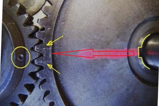

Nun beim Zerlegen der Motorhälften ist die Nockenwelle rausgerutscht. OT Marken fanden sich. also Körner und 2 Striche.
Leider sehr ungenau Markiert, Ich nehme mal an der Körner an der KW muss zwischen die 2 Striche der NW.
so sieht das dann bei mir aus
https://www.dropbox.com/s/i47hhvh705z7y ... 2.JPG?dl=0
der Körner sitzt etwas versetzt auf der KW. der Zahn sollte wohl in der MItte der NW marken sitzen, ist das korrekt?
https://www.dropbox.com/s/2vgtki1l0zpuf ... 0.JPG?dl=0
Gruss
Dieter

Re: OT Marken
Ja!
korrekt

Re: OT Marken
Ja danke für die Info.
Wenn ich das vor dem Zerlegen der zwei Gehäusehälften gewusst hätte dass die Nockenwelle in der Kupplungsschale drin hängen bleibt und dann rausflutscht ins Lima Teil hätte ich die beim Zerlegen runtergedrückt.
dann war da jede menge Ölschlamm, so dass ich erst gar keine Markierungen für den OT entdeckt hab.

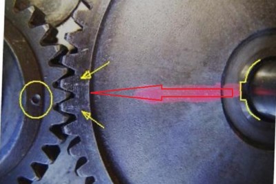

Re: OT Marken
Und da gibt es ja auch noch die "gute alte" Montageanleitung
. Wenn man sich mit den schwachen Markierungen nicht sicher ist:
Die befinden sich genau in Richtung der Keilnut
Mit dem O.T. haben diese Steuer-Marken aber wenig zu tun

Re: OT Marken
Danke für den Hinweis, die Marken waren kaum zu erkennen beim Zerlegen. Erst beim Säubern der Teile sah man das dann richtig.
Der Tip mit der Keilnut ist ist aber top.
