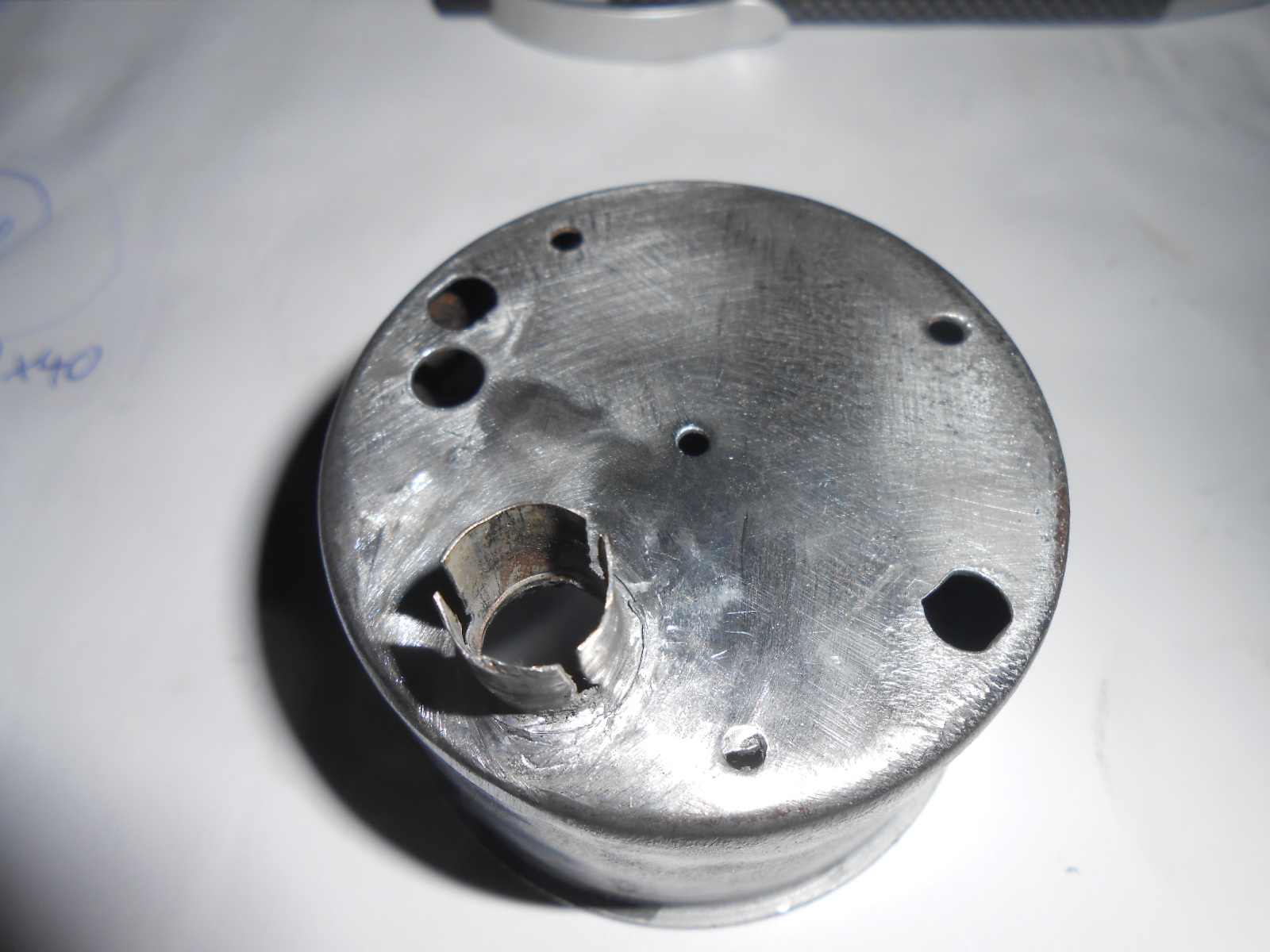

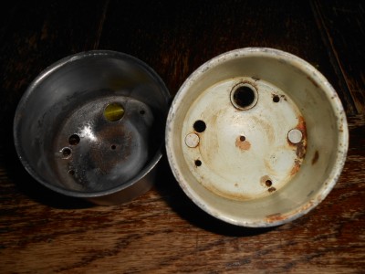

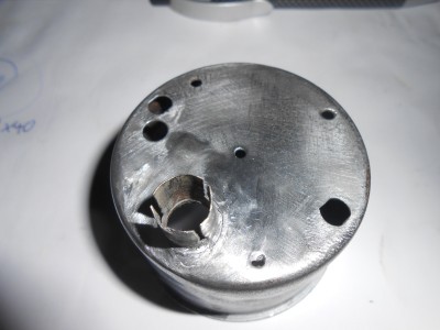

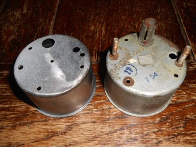

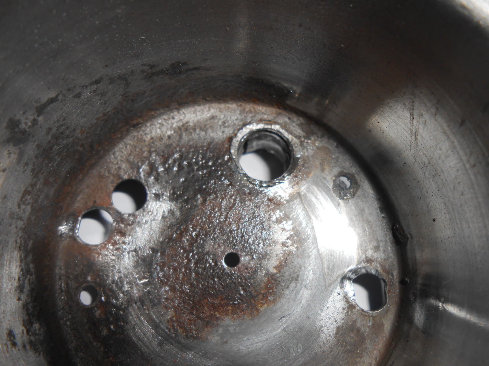

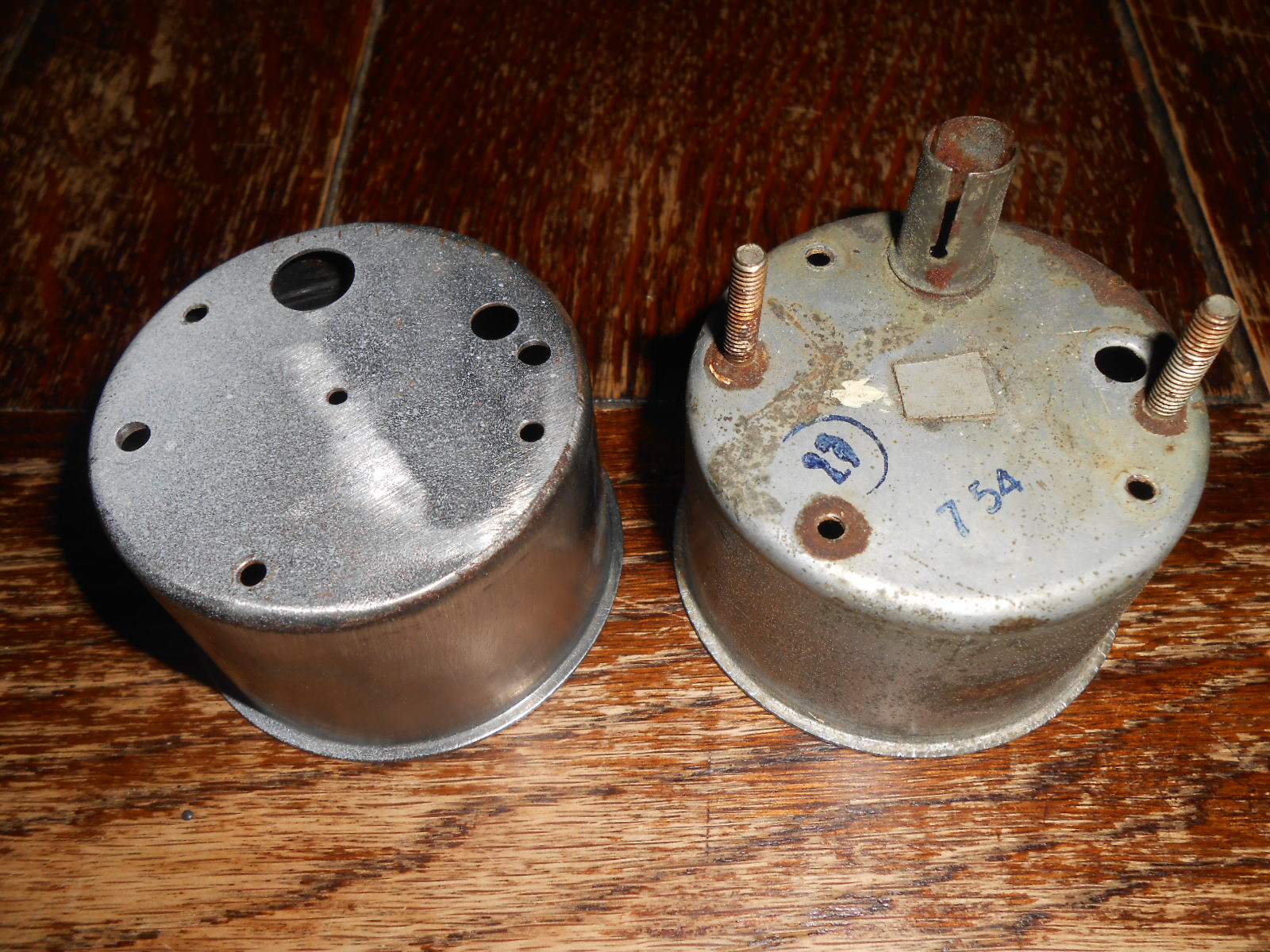

Habe hier gerade ein Uhrengehäuse an dem die Aufnahme für die Beleuchtungsfassung fehlt.
Denke die sind an allen unserer Tachos und Uhren bei den Touristen dran.
Hat einer mal einen Tip wo ich sowas bekommen kann ?? Oder hat jemand solche Aufnahmen zu verkaufen ?
Besten Dank im Vorraus
Habe mal 2 Bilder angehängt....

ich schreibe mal, wie ich mir in einem solchen Fall schon beholfen habe:
Ein Stück dünnwandiges Messingrohr 12x1,0 mm (hat innen 10 mm)
Am Ende auf der Längsseite mit einer Metall-Bügelsäge einmal durch geschlitzt und die
Ecken etwas zusammengebogen, damit die Fassung gut klemmt.
Das Stück abgelängt, die Verbindungsflächen blank geschliffen und das Röhrchen übereinstimmend
mit der Bohrung am Gehäuse "hart" verlötet (Silberlot)
Das Messingrohr ist evtl. im Baumarkt erhältlich.
Ein Problem wird für Dich das Hartlöten sein
Wenn man mit dem konischen Teil eines Körners und einer passenden Stahlhülse an den Bohrungen
eine Aushalsung herstellen kann, würde auch Weichlöten halten. Ist natürlich von der Größe der
vorhandenen Bohrungen abhängig !
Stumpf Weichlöten kannst Du gleich vergessen

Moin
Ja Bernd, ist auch ne gute Variante.
Man kann ja auch aufbohren, dann solch Gummitülle wie sie auch z.b beim 103 A2 H4 Scheinwerfer fürs Standlicht ist rein, okay, ist BA 9s die Fassung die dafür gedacht ist und hat Masseanschluß, was aber ja nicht unbedingt ne Verschlechterung ist.
Sich bei der Gelegenheit , wenn Fassungsaufnahme defekt , sich nen Streifen LED Licht reinzubasteln wäre ja auch noch ne Idee.
Ich hab heute noch ne alte defekte Autouhr gefunden und da die Fassungsaufnahme rausoperiert....
Dann eingesetzt in mein Gehäuse und damit der Strom das denn etwas leichter hat zurückzufließen außen auch noch alles verzinnt und weichgelötet.
Jeder wie er will und kann und nach seinen Möglichkeiten.
Trotzdem denke ich muß das doch irgendwo diese Original eingebauten Fassungsaufnahmen zu kaufen geben.
In der Hoffnung das sich noch einer meldet.....
- Beiträge: 630
Re: Aufnahme für Tacho oder Uhren Fassung
Moin
In meinem ersten Beitrag schrieb ich:
"Denke die sind an allen unserer Tachos und Uhren bei den Touristen dran."
Das stimmt natürlich NICHT, beim Tacho A1/2 ist die Aufnahme für die Fassung anders, da kann man sich mit einer Buchse behelfen.

- Beiträge: 3410
Sieht doch vertrauenserweckend aus, Gundolf
Innen umgebördelt und außen weichgelötet.... Das muss halten !
Bei Messinghülsen wäre halt das Rost-/ Masseproblem beseitigt
