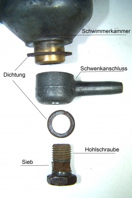

An der Hohlschraube, die den Schwenkanschluss an der Schwimmerkammer hält, befindet sich
werksmäßig auch noch ein kleines Sieb, das verstopfen kann oder evtl. beschädigt ist. Oft wurde das
aber auch schon entfernt und es gibt (außer Eigenfertigung) keinen fertigen Ersatz dafür :?
Wenn aber das Sieb am Hahn i.O. ist, kann man auf dieses kleine Sieb auch verzichten.
