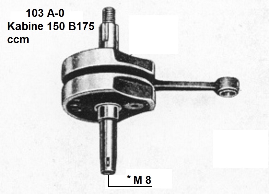

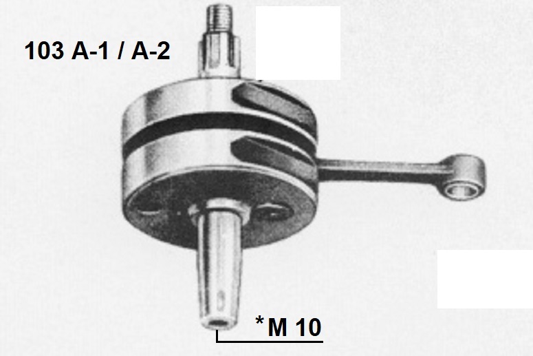

Hier aber trotzdem mal ein grober Überblick, soweit ich das im Kopf habe :
(* = Innengewinde am rechten KW-Stumpf)
175 ccm Tourist 102 A-1 ..................für SIBA-LIMA, * M8, 2x kugelgelagert, Art.-Nr. 21.1669
175 ccm Tourist 103 A-0 ..................für SIBA-LIMA, * M8, 3x kugelgelagert, Art.-Nr. 21.1757
175 ccm Kabine 150 B0 ...................für SIBA-LIMA, * M8, 3x kugelgelagert, Art.-Nr. 21.1757
175 ccm Tourist 103 A-1 und 103 A-2 für BOSCH-LIMA, *M10, 2x kugelgelagert, Art.-Nr. 21.1133
200 ccm Kabine 154 B0 ................für BOSCH-LIMA, *M10, 2x kugelgelagert, Art.-Nr. 21.1888
Nach meiner Erkenntnis sind nur die 3fach kugelgelagerten KW des Tourist 103 A-0 und die des
175 ccm Kabinenmotors mit *M8 Gewinde identisch.
