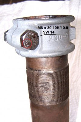

Servus Ernst,
ergänzend zu Stefans und Werners Tipps noch dieser ältere Beitrag:
viewtopic.php?p=20380#p20380
Wenn diese Klemmschelle nicht richtig festgezogen wurde, ist das ein großer Sicheheitsmangel !!!
Der Lenker müsste sich aber mit einer zweiten Person (die das Vorderrad gegenhält) wieder in
Geradeausstellung drehen lassen :wink:
Der Lenker lässt sich im Steuerrohr zwar nur ein paar Grad verdrehen,
die Lenkerschelle gehört aber unbedingt kontrolliert und bei Bedarf richtig festgezogen !!!
Dazu darf nur eine Stahlschraube M8x30 mit der Güte 10K/10.9 verwendet werden.

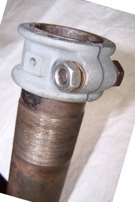

Wenn die Schelle richtig herum aufgesetzt ist, eine Schraube mit SW14 verwendet wird und diese auch
von der richtigen Seite eingesteckt ist, lässt sich eine Mutter SW13 mit einer Ratschennuss und dem
richtigen Lenkereinschlag auch festziehen, ohne am Schraubenkopf gegehalten zu müssen :idea:
