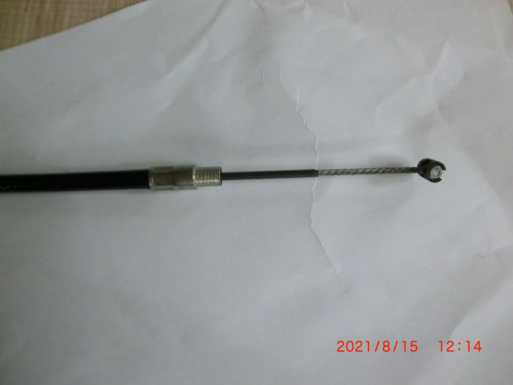

ich brauche Euren fachkundigen Rat. Ich habe vor ca. 20 km einen neuen Schaltzug eingezogen, und da der Kupplungszug schwergängig war, da verschlissen, diesen auch gleich mitgetauscht. Danach ging der Kupplungshebel wieder wunderbar zu ziehen.
Auf der letzten Fahrt nun plötzlich das krasse Gegenteil, der Hebel ist einhändig fast nicht mehr zu ziehen. In der Hoffnung, dass sich nur der Zug verklemmt hat, habe ich ihn von der Kupplung getrennt, doch liegt es nicht am Zug, denn der ist in seiner Teflonhülle schön leichtgängig.
Bevor ich nun die Kupplung zerlege (und mir dazu das nötige Spezialwerkzeug leihen muss), wäre es schön, einen Hinweis von Euch zu bekommen, was das Problem sein kann. Vom Aufbau her können ja schlecht die Federn der Kupplung sich überlegt haben, mal den doppelten Widerstand aufzubauen. Vielleicht liegt es ja nur an der Schnecke? Hat von euch jemand eine Idee, wo ich suchen sollte, oder ähnliche Probleme gehabt?

Die Kabelzüge - ein immer wieder kehrendes Thema. Ich habe gerade an einem Kundenroller sämtliche Züge ersetzt (vom Club) und muss sagen, dass ich nicht ganz zufrieden bin mit diesen. Die Züge laufen wunderbar wenn die nicht belastet sind. Heisst, ich kann den Zug leichgängig hin und her bewegen. Habe ich aber den Zug verbaut, z.B. Kupplung dann fühlt sich das sehr streng an. Zudem scheint er wie "trocken" zu laufen.Das selbe beim Gaszug. Der macht ja einen 180 Grad Bogen vom Vergaser. Das war so schwergängig, dass die Feder den Schieber nur widerwillig retour beförderte.
Ich habe diese Hüllen dann mit Balistol etwas "geflutet" und so eine Besserung erhalten.
Ich kann mir eigentlich nicht erklären, warum die Teflonzüge unter Last soviel schwerer gehen sollen?
Meiner Meinung nach ist eine Hülle mit eingelegtem Nylonröhrchen die beste Wahl für einen leichtgängigen Kupplungszug.
Gruess Curdin

ich habe das selbe von einem mir bekannten Heinkel-Schrauber gehört, dem ich sehr vertraue. Irgendwas scheint mit den Teflon-Bowdenzügen zu sein. Man darf nicht den Fehler nachen, den Zug im unbelasteten Zustand zu prüfen. Da verhält der sich ganz anders als im belasteten Zustand.
Also: Nippes, schließe den Zug nicht aus aus Deiner "Problem-Liste"!

Hallo, da du die Teflonzüge verbaut hast, tippe ich auf den Kupplungszug. Die Teflonseele die zwischen Außenhülle und Innenzug liegt wird bei Belastung faltig und klemmt den Innenzug ein. Teflonzüge im Heinkel sind super aber nur nicht beim Kupplungszug weil der Kupplungszug dicker als z. b. Gas und Schaltzüge ist wird es bei gleicher Außenhülle zu eng und die Teflonseele wird zu stark belastet und bekommtFalten. Das ist ein bekanntes Problem und ich wundere mich dass der Mist immer noch verkauft wird. Um ganz sicher zu gehen mal einen Schraubenschlüssel auf die Mutter des Kupplungshebels setzen und damit den Hebel bewegen um zu checken ob die Kupplung leichtgängig ist. Wenn es so ist den Zug zurückschicken und reklamieren. Ich würde mir als Ersatz den normalen Zug geben lassen, vor der Montage ordentlich ölen und dann sollte das OK sein
Re: Kupplungshebel schwergängig
Gestern habe ich nun den Teflonzug rausgeschmissen und gegen einen "Normalen" getauscht, Schnecke ausgebaut und neu gefettet, alles schön eingestellt und das wars. Der Hebel ist wieder schön leichtgängig (soweit man beim Heinkel von "leichtgängig" sprechen kann). Teflon gibts bei mir in Zukunft allenfalls noch in der Bratpfanne.
