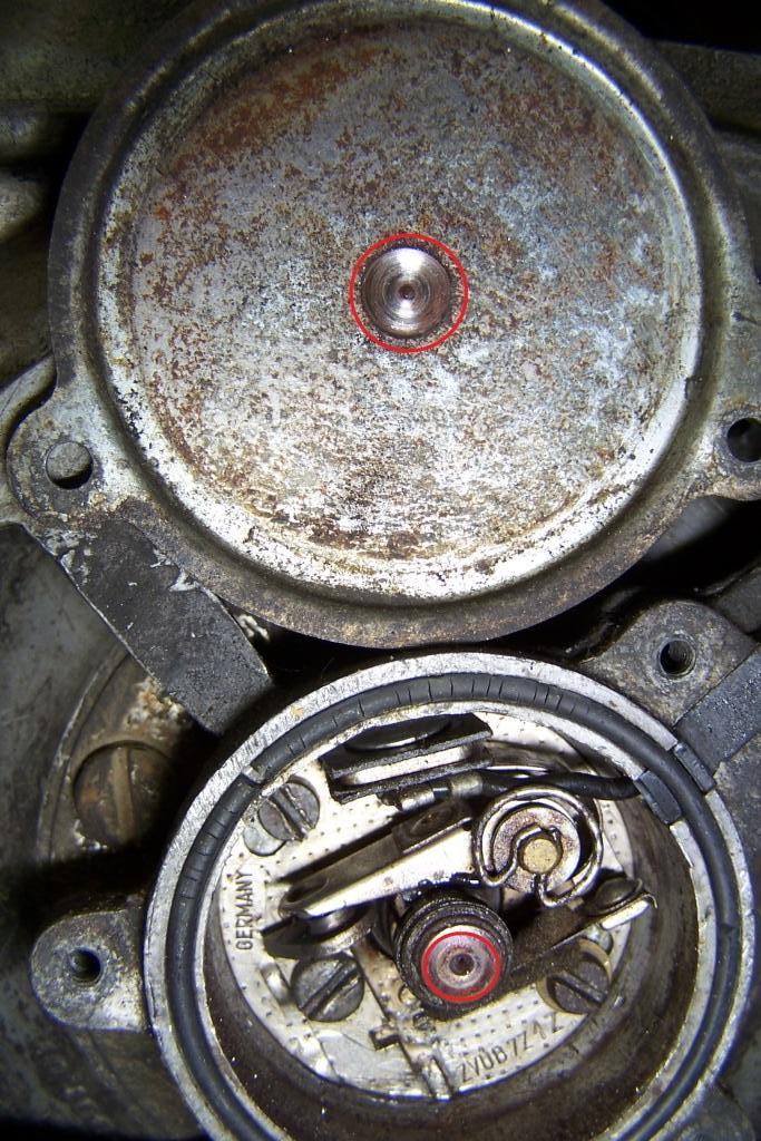

Das Kurbelgehäuse des A-2 Motors ist in diesem Bereich auch anders geformt und es ist für diese Spirale auch
keine Befestigungsmöglichkeit vorhanden.
Aus diesem Grunde rate ich jedem ab, am A-2 Motor ein Lüftergehäuse vom A-0/A-1 zu verwenden !
Die Geometrie der Befestigungsbohrungen, der Passhülsen und der Abstützung des Schwingenlagers
ist zwar identisch, jedoch an der Höhe zum Unterbrechergehäuse muss eine Änderung
stattgefunden haben, wie man auf dem unteren Foto erkennen kann :?
Über diese, ich nenne es mal Eselsbrücke, sollte jetzt auch ein ungeübter Heinkelbastler diese
Unterschiede erkennen und zuordnen können :D
