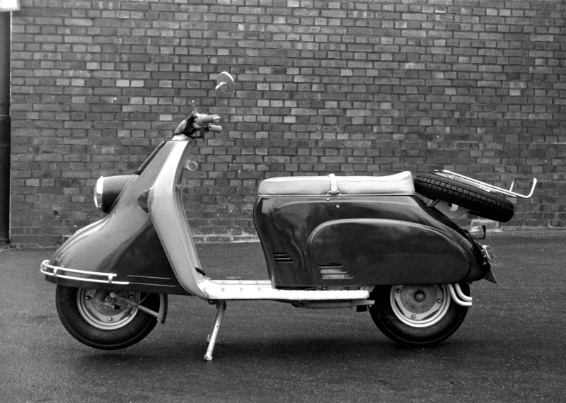

bin dabei eine A 1 Bank neu zu beleben.
*Auf der alten Metallgrundplatte sind zwei Aufkleber ab Werk -
gibt es die als Repro ? Bei mir nur noch zu 30 % vorhanden ..
* die Grundplatte ist aus Alu natur mit abgeblättertem Lack -
wie gehört die Im Original - mit Lack oder ohne ?
* muss einen neuen Bezug verbauen - der wird verklebt , oder zw. Holzplatte und metallplatte verklemmt ?
* Die Aluplatte hat umlaufend einen Gummikeder . Hat mein anderer A 1 nicht ;
finde ich auch nicht in der ET - Liste . Gehört da einer hin ?
* hat jemand ein passendes Stück für mich ?
* Auf der Holzplatte sind völlig weggerostete metalllaschen aus Blech - wozu ? Brauch man die ?
Nun sind es doch viele Fragen um die kleine Bank geworden ;-)

- Der Sitzbezug wird um die Holzplatte herum gezogen und mit kurzen U-Klammern angetackert.
Die Nägel werden später von der Aluplatte abgedeckt
- Die verrosteten Bleche sind/waren Sicherungsbleche für die M 6er Schlossschrauben, die vor
dem Beziehen durch die Holzplatte gesteckt werden müssen.
- Die dünne Aluplatte mit dem Hohlumschlag am Rand war im Original (vermutlich in Rahmenfarbe)
lackiert. Alu aufrauhen und mit Alu-Grundierung vorbehandeln.
Und achte beim Schaumstoffkern und Bezug "Marke Eigenbau" auf die heinkeltypische Form der Polsterung:
