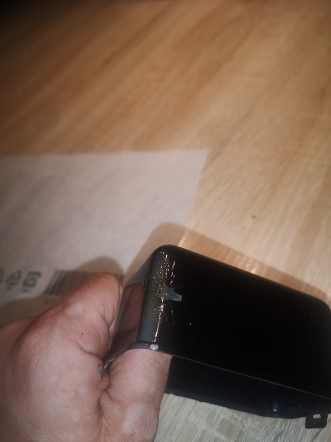

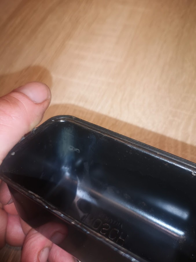

Liebe Heinkel Gemeinde,
folgendes Problem. Das Gehäuse von dem Bosch Regler kommt an das Anlasserrelais und verursacht einen "Kurzschluss" und fängt an zu qualmen. Ohne Gehäuse alles super bzw. wenn ich das Gehäuse nach vorne drücke.
FRAGE: Hat jemand eine Idee, wie ich das Gehäuse so montiere oder präpariere, dass es nicht mehr an das Anlasserrelais kommt?

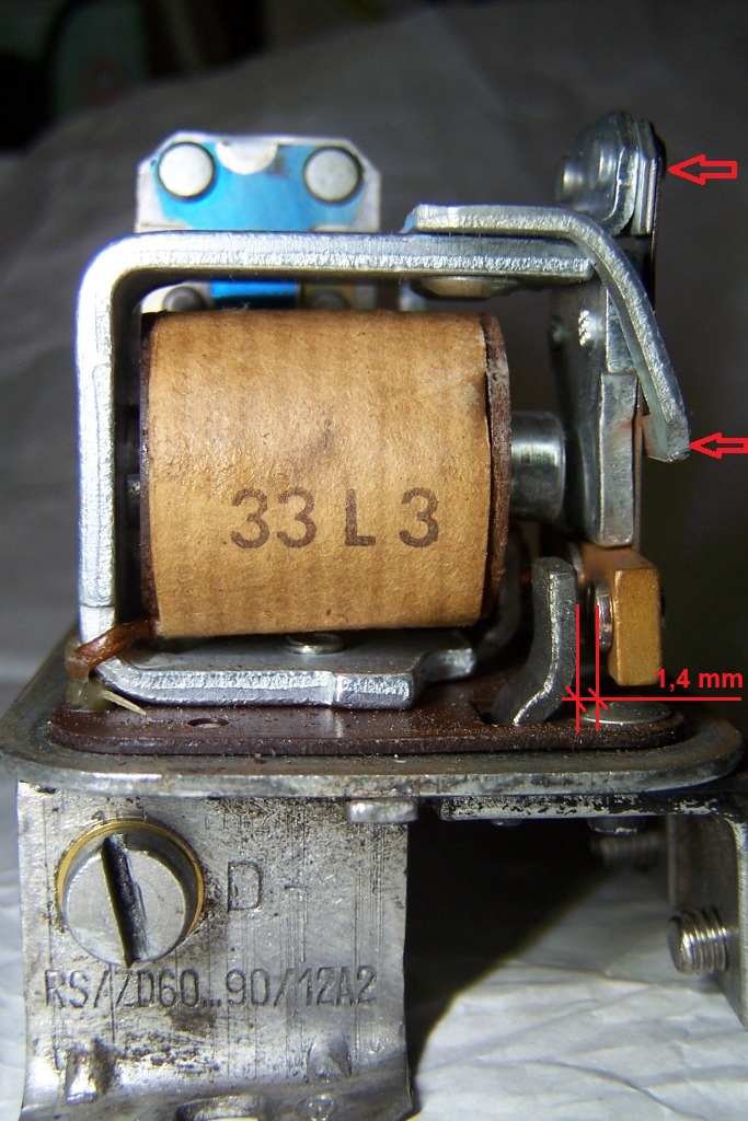

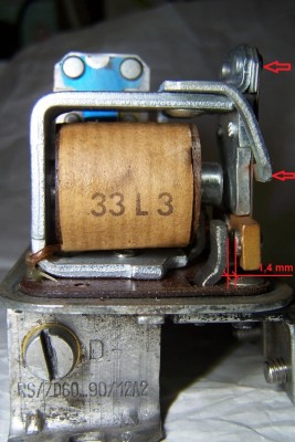

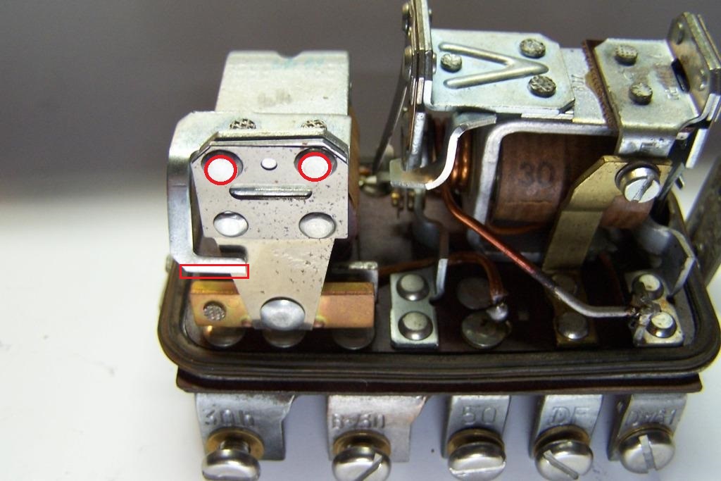

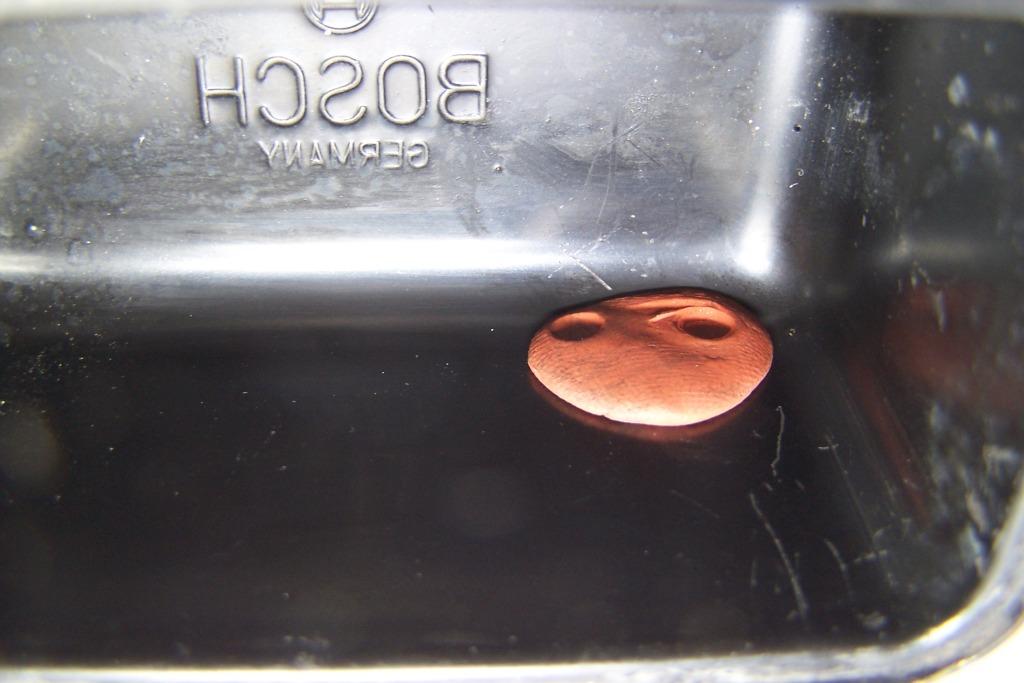

Servus Denny,
Ich gehe davon aus, dass es sich um einen A-1 Regler handelt.
Habe mal mit Knetmasse festgestellt, wo und wodurch dieser Kontakt zustande kommt.
Im Bereich des Starterrelais ist tatsächlich sehr wenig "Luft" von den oberen Nietenköpfen
der Brückenfeder zum Deckel. Auch der Abstand des Rückhaltebügels (rotes Rechteck unten) zum Deckel ist nicht
besonders groß und in Deinem Fall warscheinlich die Ursache*
Wie Rücklicht schon geschrieben, solltest Du mal anhand des unteren Fotos prüfen,
ob das Relais noch senkrecht zum Reglerfuß steht und richtig festgeschraubt ist ! Ansonsten würde ein dünner, einigermaßen hitzefester Streifen aus isolierendem Material,
der verrutschsicher dazwischen geklemmt wird, vorerst Abhilfe schaffen
Und Du weißt ja: "Ein gutes Provisorium ist manchmal besser, als die originale Ausführung
* Bin jetzt erst d`raufgekommen, dass dieser Rückhaltebügel für die Strombrücke
evtl. zu weit nach außen gebogen ist
(Ein Foto von Deinem Regler wäre halt gut gewesen)
Wenn Du diesen Bügel zurück biegst, sollte der Abstand der offenen Kontakte ca. 1,4 mm betragen
(Gemessen an einem neuwertigen Relais)
Bevor Du den Deckel mit den Blechösen wieder fixierst, der Deckel aber satt auf der Gummidichtung
aufliegt, muss am Deckel beim Zurückkippen etwas "Luft" zum Relais spürbar sein !
Ansonsten wie oben beschrieben Isolierstreifen zwischenklemmen.
