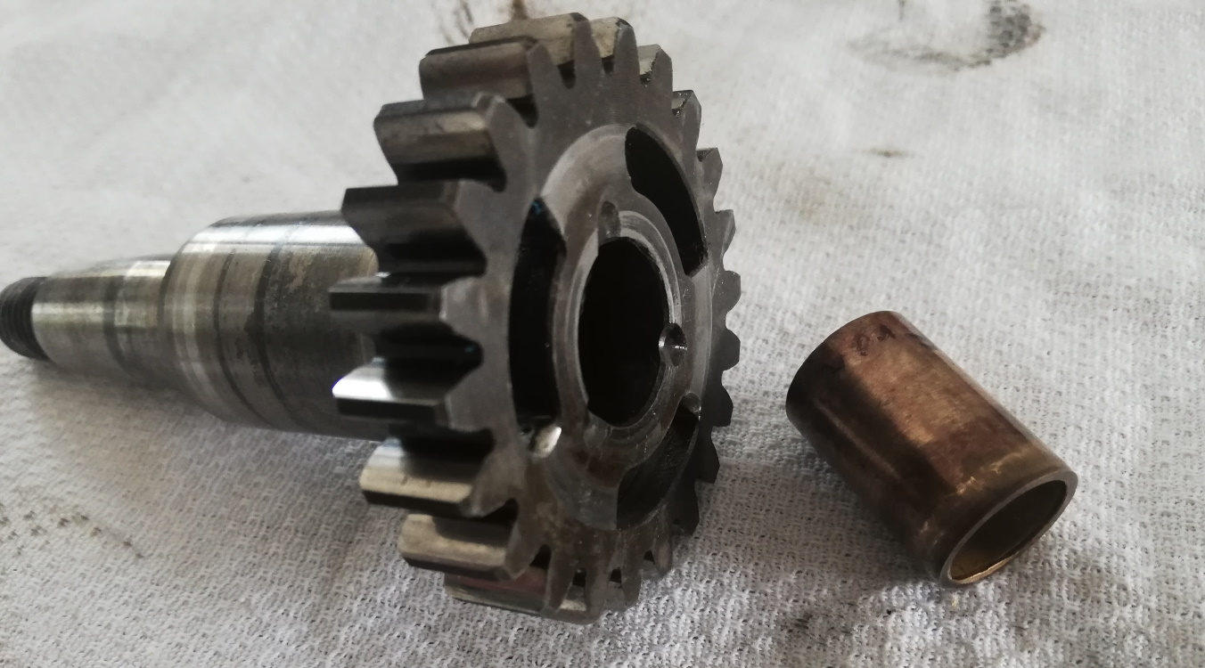

Servus,
jetzt bin ich auch bei dem Problem angekommen - Buchse in der Abtriebswelle verschlissen.
Genaue Abmessungen oder eine Bezugsquelle konnte ich nicht finden.
Also habe ich die Buchse erst mal ausgebaut. Wenn man die Buchse ausdreht kann man Sie schlecht vermessen oder wieder einbauen
Länge: 25,9 mm
Aussen: 17,01mm
Gibt es die Buchsen irgendwo, oder muss ich mir eine drehen?
Danke, Guido
