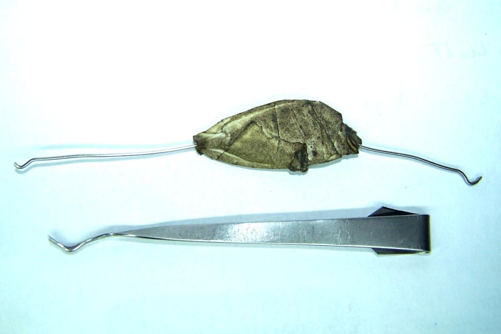

Entweder mit Federdraht, mit dem man die Zuhaltungen abwechselnd nach unten drücken
und dabei mit einem abgewinkelten Blechstreifen den Zylinder leicht drehen kann. Erfordert aber je nach Glück sehr viel Geduld (Ähnlich wie Lockpicking)
Das Schloss bliebe (bis auf den fehlenden Schlüssel) aber funktionstüchtig.

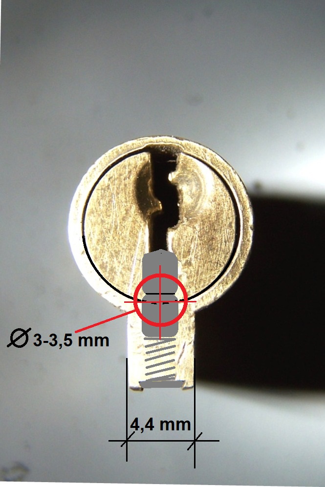

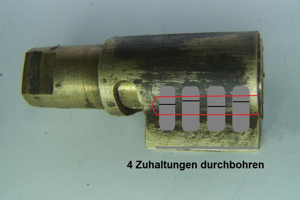

oder mit Aufbohren: Beim Bohren spürt man, wenn die 4 Zuhaltungen durch sind und man sollte nicht tiefer bohren,
damit keine Späne oder Reststücke zwischen Lenkführungs- und Steuerrohr, im schlimmsten Fall in`s
Lenkungslager fallen können.
Mit dem Bohrer die Reste der herunterfallenden Reststifte vorsichtig "ausräumen" und dann mit einem
Schraubenzieher den runden Schlosszylinder gegen den Uhrzeigersinn verdrehen.
Wenn der "Vormonteur" die Feder nicht vergessen hat, drückt diese das Zylindergehäuse selbstständig
heraus
