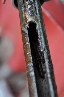

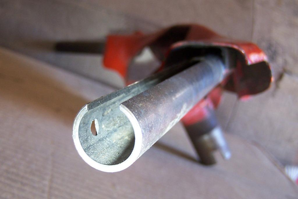

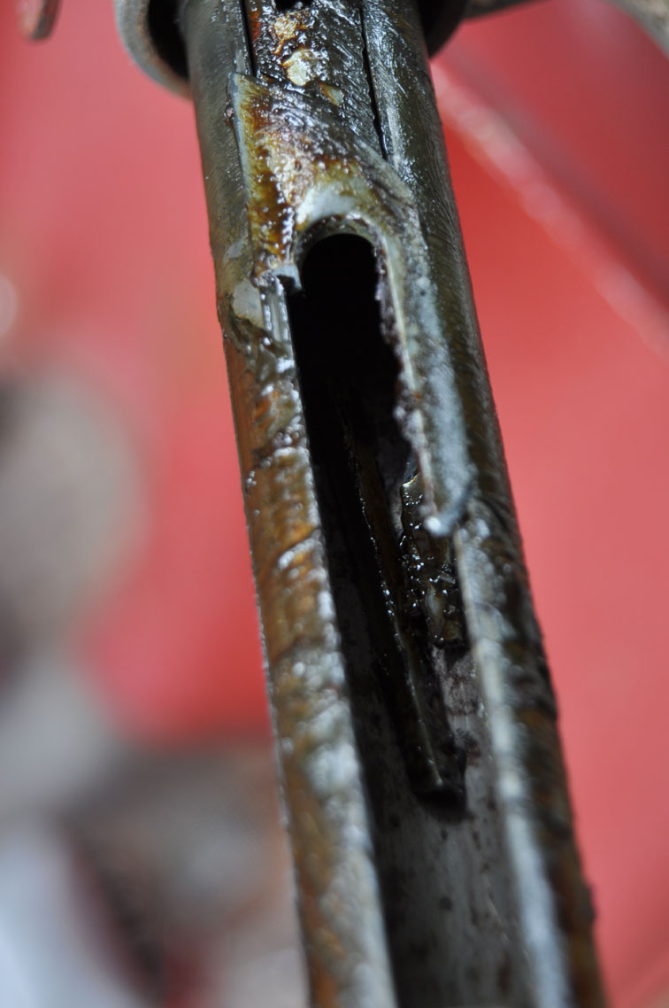

Ekki, damit du gleich in die richtige Richtung drehst, hier mal ein Foto von
der Lage der Befestigungsbohrung im Lenkerrohr :

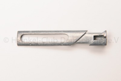

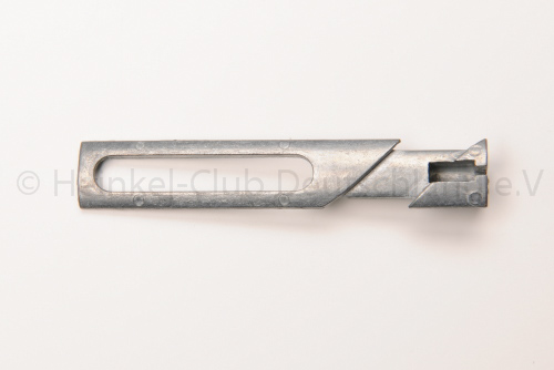

Und so sieht der Gleitstein aus, wenn er ganz ist :
Viel Glück und

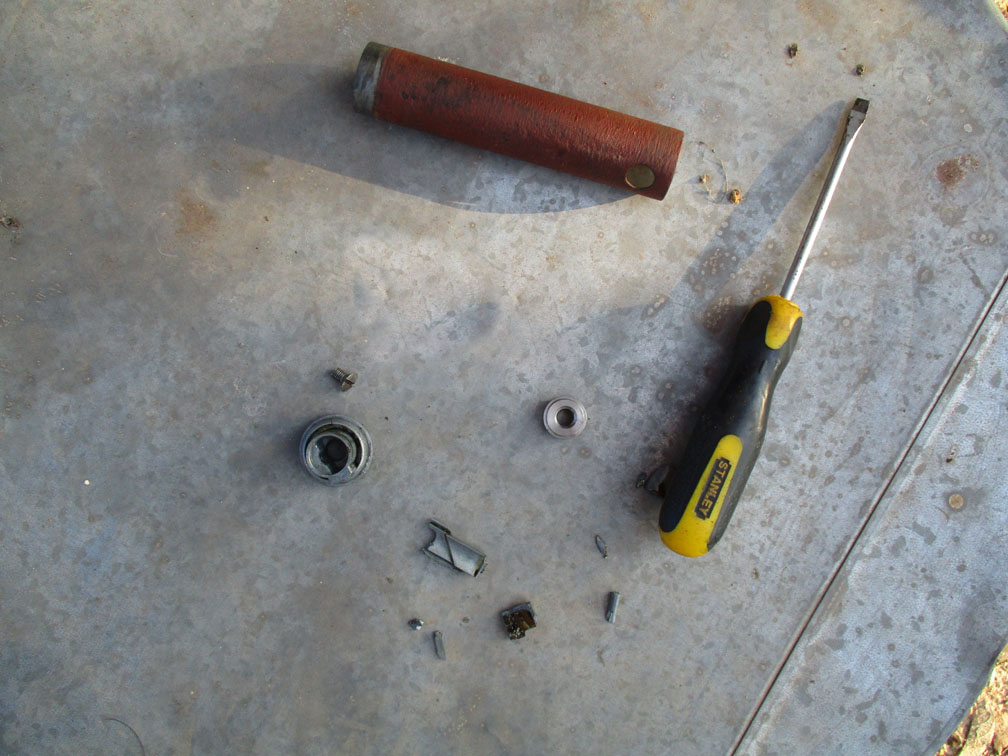

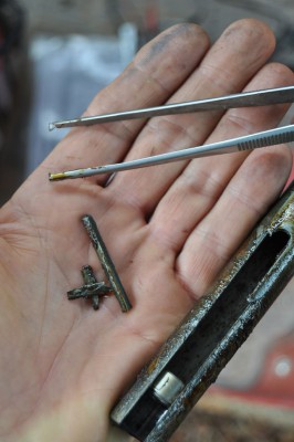

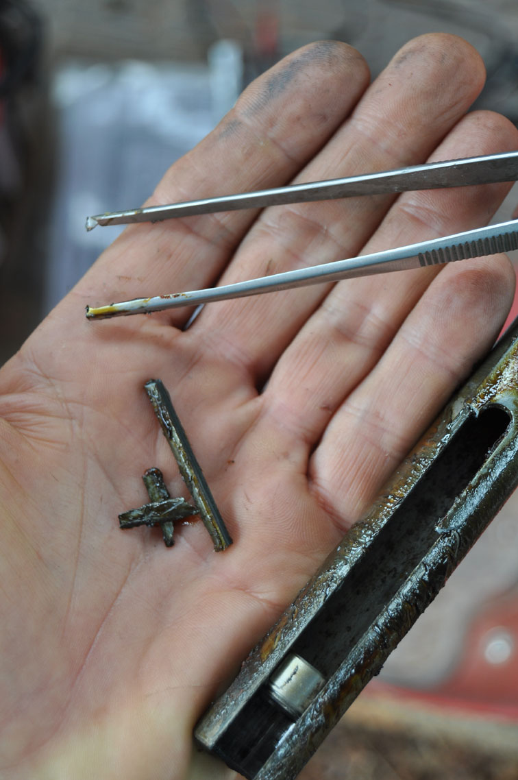

Hallo Werner, hallo Bernd,
vielen Dank fuer euren Rat, sanfte Gewalt war tatsaechlich die einzige Loesung. Nun sieht es aus wie auf dem beigefuegten Foto. Aber was ist nun was? Ich brauche also einen neuen Gleitstein, eine neue Bowdenzugstuetze, das Rohr und der Abschlussstopfen sind ok, und was bitte ist das runde Teil mit dem Gewinde in der Mitte?

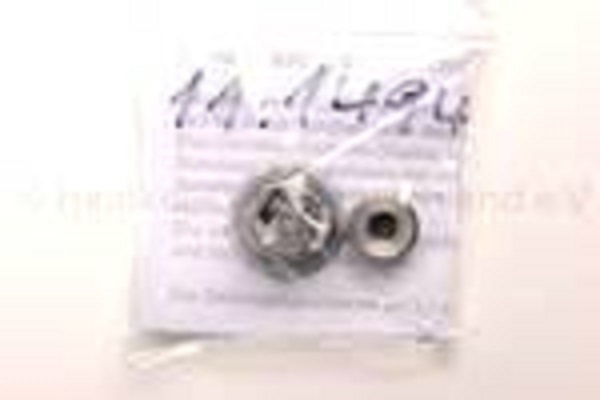

Servus Ekki,
mit dieser Gewindehülse wird durch die Abschlusskappe hindurch der Spiegelarm verschraubt :idea:

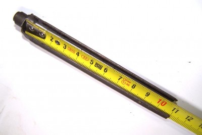

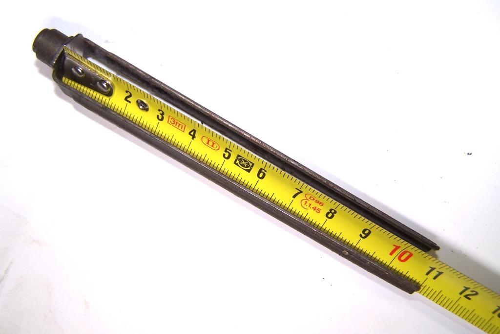

Wenn die originale Gasbowdenzugstütze 11 cm lang ist, entsprechend der Montageanleitung
abschneiden
