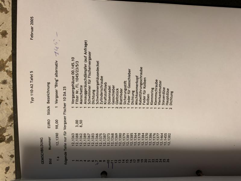

und zwar bin ich gerade wieder im Neuaufbei meiner Perle, hatte das Projekt etwas schleifen lassen aber jetzt gehts weiter.Ich bin jetzt so weit das ich den Motor wieder drin habe und gerade jetzt die ganzen Züge einbaue.Da ist mir vorhin aufgefallen das ich einen Bowdenzug zu viel, bzw. nicht sicher bin ob dieser je verbaut war. Ich habe in der Ersatzteilliste diesen ausfinding gemacht und stellte fest es gibt anscheinen noch einen Choke. Das irritiert mich weil beim einbau konnte ich soweit mir bekannt ist nur den Gaszug einschrauben.Es handelt sich dabei um einen Bingvergaser das stand drauf. Gab es auch Bingvergaser mit Choke ?!?!
Im Anhang noch ein Bild mit der Ersatzteilnummer welcher vom Vorbesitzer mal über den Shop bestellt wurde. (145 Euro)

Der Originalvergaser ist von Fischer und hat einen zusätzlichen Starterschieber. Deshalb benötigt dieser Vergaser
auch zwei Bowdenzüge.

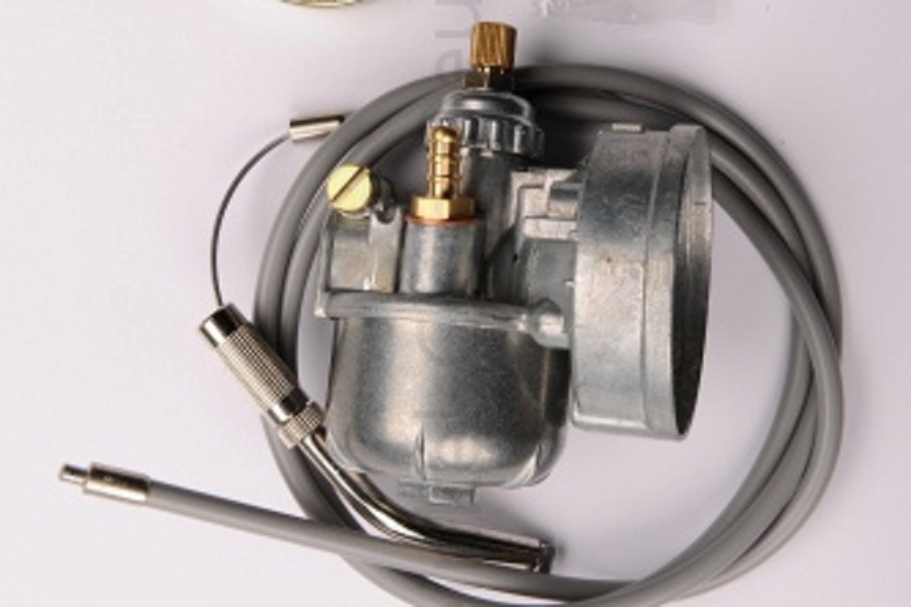

Auf dem BING-Vergaser (Bild aus der Preisliste), der nach Deinen Angaben in Deiner Perle mal nachgerüstet
wurde, kann ich keine Kaltstartvorrichtung erkennen. Hier ist auch nur ein Bowdenzug beigelegt. Es kann aber sein, dass gegenüberliegend auf der Schwimmerkammer noch ein Tupfer angebracht ist,
der natürlich einen zusätzlichen Bowdenzug benötigt

ich hatte in den letzten Monaten auch mit dem neuen Vergaser für die Perle zu tun.
Mein Vergaser vom Club sah genauso aus wie Deiner und hatte aber eine Kaltstarteinrichtung.
Wenn der Vergas er auf dem Foto gedreht wird ist innen ein Blech Hebel zu sehen und dieser ist beweglich und wird mit einem Zug befestigt. Der Zug beim neuen Vergaser ist beigelegt da der alte Tupfer Zug zu kurz ist.
Grüßle

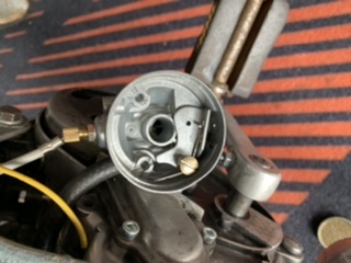

ahh also hat er doch einen choke. das ist natürlich jetzt ein ganz schönes gefummel da dran zu kommen. jemand paar tipps für mich wie ich am besten ran komme ?
Re: Perle Bing Vergaser
alles klar hab den choke gefunden

Hallole,
da ging manches durcheinander.
Ich kenn keinen Vergaser mit Tupfer sondern nur den Bing mit Choke Hebel der mit dem beigelegten Zug betätigt wir und auf dem unteren Foto gut zu sehen ist.
Den Fischer den ich kenn hat als Starthilfe ein winzig kleines Kölbchen das mit dem Zug bedient wird.
Keiner der Vergaser ist mit dem Zug befestigt sondern der Zug an der Starvorrichtung.
Ich hoffe jetzt hab ich alle Klarheiten beseitigt.
